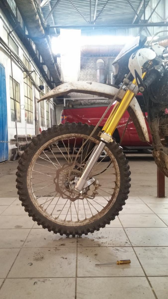

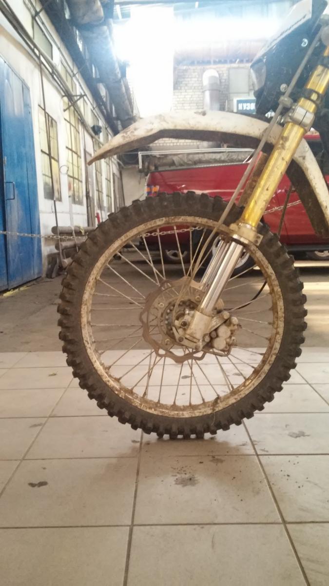

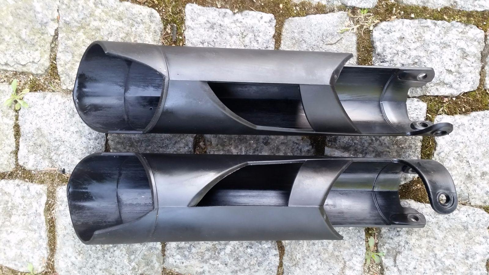

ilving Опубликовано 2 июня, 2015 Жалоба Поделиться Опубликовано 2 июня, 2015 У меня такое стоит. По высоте кажется сантиметра три или четыре. Минус в том, что штатная защита пера при спрыжках (т.е. когда переднее колесо полностью разгружается) вылетает из пластиковых направляющих на стакане. Временное полурабочее решение - поднял ее вверх на металлических полосках, но на 70км/ч на лесной дорожке ее все равно выбивает. Сейчас думаю над защитой, которая обхватывала бы стакан полностью. 1 Цитата Ссылка на комментарий Поделиться на другие сайты Поделиться

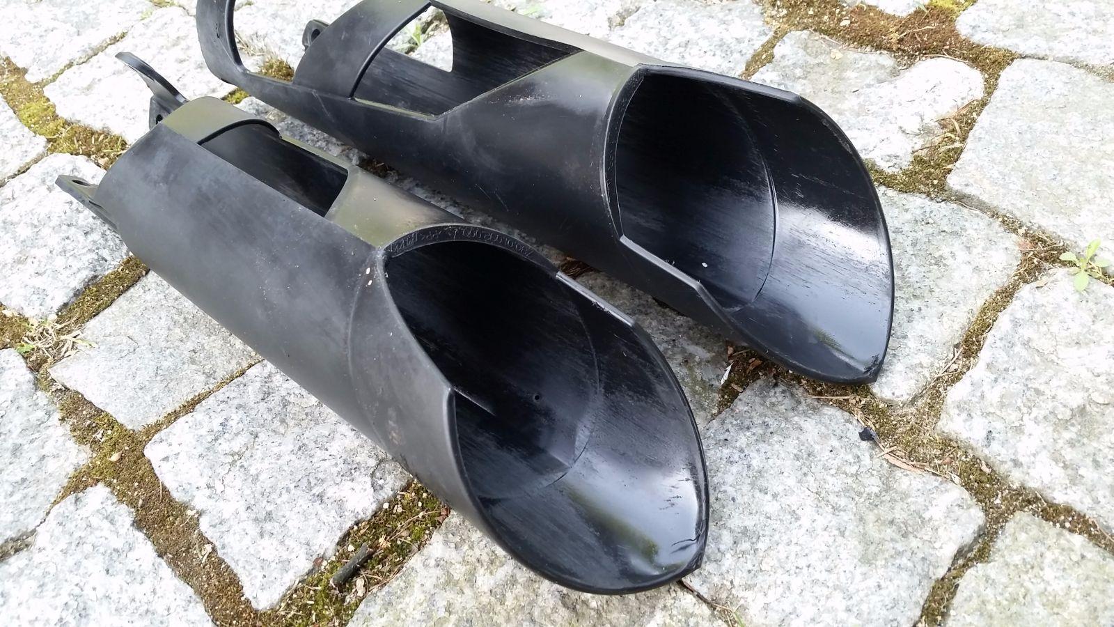

Jhonkin Опубликовано 2 июня, 2015 Жалоба Поделиться Опубликовано 2 июня, 2015 (изменено) Ищи пластиковые трубы 70-80 мм (в сантехнике, но они достаточно редки), аккуратно их обработай, а фотки смотри здесь - этот вариант мне понравился. У меня пока руки не дошли... Изменено 2 июня, 2015 пользователем Jhonkin Цитата Ссылка на комментарий Поделиться на другие сайты Поделиться

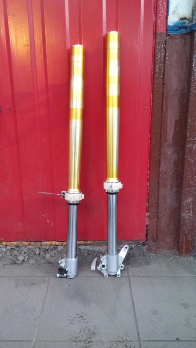

егерь Опубликовано 2 июня, 2015 Жалоба Поделиться Опубликовано 2 июня, 2015 Эти вставки удлинняют перья вилки и как следствие клиренс, а вот чтоб обеспечить преднатяг пружин лучше запихать вставки, например подходящие по размеру отрезки пружин, под защёлки штатных пружин. Цитата Ссылка на комментарий Поделиться на другие сайты Поделиться
runner125 Опубликовано 2 июня, 2015 Автор Жалоба Поделиться Опубликовано 2 июня, 2015 Читал там об этом эффекте (выскакивает защита перьев). Придумать надо будет что нить. По характеристикам вилка меня вполне устраивает, пока. А вот клиренс увеличить не помешает. Кароч, посмотрим. Цитата Ссылка на комментарий Поделиться на другие сайты Поделиться

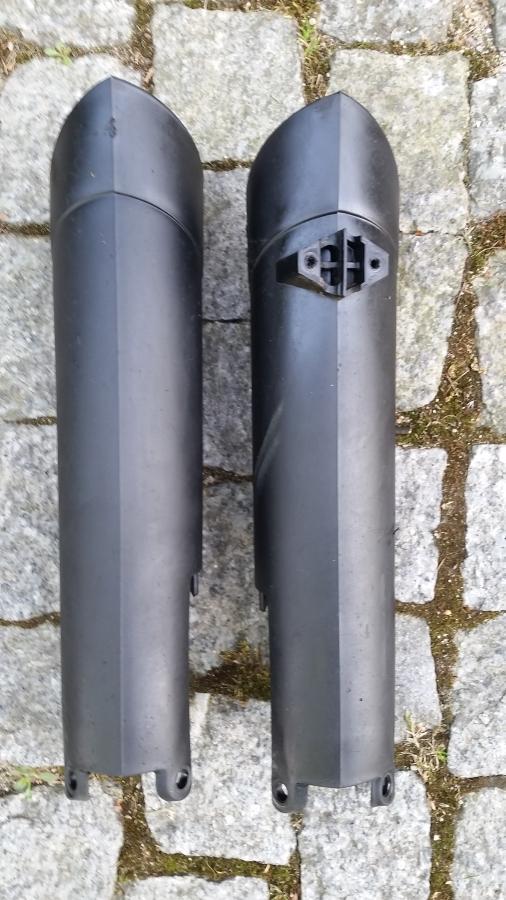

runner125 Опубликовано 2 июня, 2015 Автор Жалоба Поделиться Опубликовано 2 июня, 2015 Ищи пластиковые трубы 70-80 мм (в сантехнике, но они достаточно редки), аккуратно их обработай, а фотки смотри здесь - этот вариант мне понравился. У меня пока руки не дошли... глянул от ктма такие щитки. бэушные продаются во вполне приличном состоянии. цена не заоблачная. думаю, можно будет приделать. Цитата Ссылка на комментарий Поделиться на другие сайты Поделиться
Jhonkin Опубликовано 2 июня, 2015 Жалоба Поделиться Опубликовано 2 июня, 2015 В этом плане пл. труба удобнее - какой хошь рисунок вырезал, длину отмерил, да и от креплений не зависит. А КТМ надо будет еще грамотно прикрепить... Цитата Ссылка на комментарий Поделиться на другие сайты Поделиться
runner125 Опубликовано 2 июня, 2015 Автор Жалоба Поделиться Опубликовано 2 июня, 2015 В этом плане пл. труба удобнее - какой хошь рисунок вырезал, длину отмерил, да и от креплений не зависит. А КТМ надо будет еще грамотно прикрепить... так то да. выглядят они вот так. Цитата Ссылка на комментарий Поделиться на другие сайты Поделиться
Jhonkin Опубликовано 2 июня, 2015 Жалоба Поделиться Опубликовано 2 июня, 2015 Прикольно, подойдут-ли... Ну или с возвратом брать ))) Цитата Ссылка на комментарий Поделиться на другие сайты Поделиться
runner125 Опубликовано 2 июня, 2015 Автор Жалоба Поделиться Опубликовано 2 июня, 2015 Думаю, можно приделать. Тормозной шланг только наружу нужно будет пускать, там как раз место для него есть. Цитата Ссылка на комментарий Поделиться на другие сайты Поделиться
Gudhan Опубликовано 2 июня, 2015 Жалоба Поделиться Опубликовано 2 июня, 2015 А вариант крепления уже продуман,если делать из труб,ну или от ктм поставить?Вариант сделать типа переходника с наших ушек на вилке куда прикручивается защита на типа полукруга с отверстиями под болты или по другому тока отверстия сверлить видимо в нижней части пера. Цитата Ссылка на комментарий Поделиться на другие сайты Поделиться
Yaneg Опубликовано 3 июня, 2015 Жалоба Поделиться Опубликовано 3 июня, 2015 Я пробовал. Снял. Становится выше, лучше. Но. Через год люфт в перьях, износ направляющих втулок. Постоянно выскакивает из направляющих защита перьев. Вобщем это не вариант. По моему Цитата Ссылка на комментарий Поделиться на другие сайты Поделиться
Jhonkin Опубликовано 3 июня, 2015 Жалоба Поделиться Опубликовано 3 июня, 2015 А вариант крепления уже продуман,если делать из труб,ну или от ктм поставить?Вариант сделать типа переходника с наших ушек на вилке куда прикручивается защита на типа полукруга с отверстиями под болты или по другому тока отверстия сверлить видимо в нижней части пера. Для трубы (теоретически) подойдут и штатные отверстия для крепления защиты - на 2-х болтиках все будет держаться, но вот что делать с тросом и шлангом, надо продумывать, т.к. если крепить к трубе/защите КТМ на них будет доп. нагрузка. Вобщем надо в руках повертеть, прикинуть, у кого будет нормальное решение, просьба выложить здесь или в Курилке. 1 Цитата Ссылка на комментарий Поделиться на другие сайты Поделиться

runner125 Опубликовано 11 июня, 2015 Автор Жалоба Поделиться Опубликовано 11 июня, 2015 Поставил проставочки. Стало выше, да. Щитки на перья просто закрепил через кусочки мягкого , но толстого пластика длиной сантиметров пять. Всё хорошо работает. Дальше посмотрим. 1 Цитата Ссылка на комментарий Поделиться на другие сайты Поделиться
