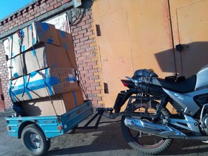

И вот тут у меня появился вопрос-а как прицеп должен быть к горизонтали?
  По моему прицепы все горизонтально стоят,смысл наклонять? Другое дело,что ось должна быть несколько отодвинуто назад,что бы нагрузка,при всех равных,ложилась так же на зад ТС,ни в коем случае не приподнимая. Основное правило при погрузке - начинать грузить от переда,имея ввиду,что груз при езде,всегда перемещается вперед.

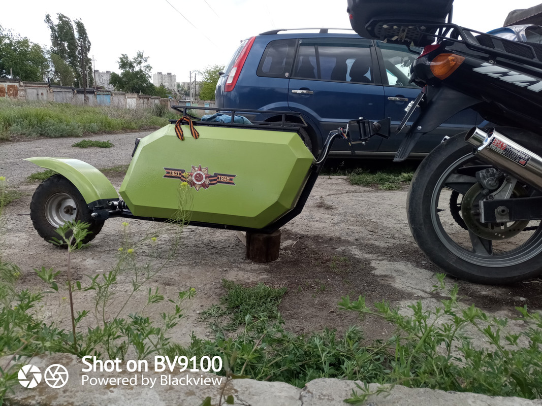

такой вот вариант
