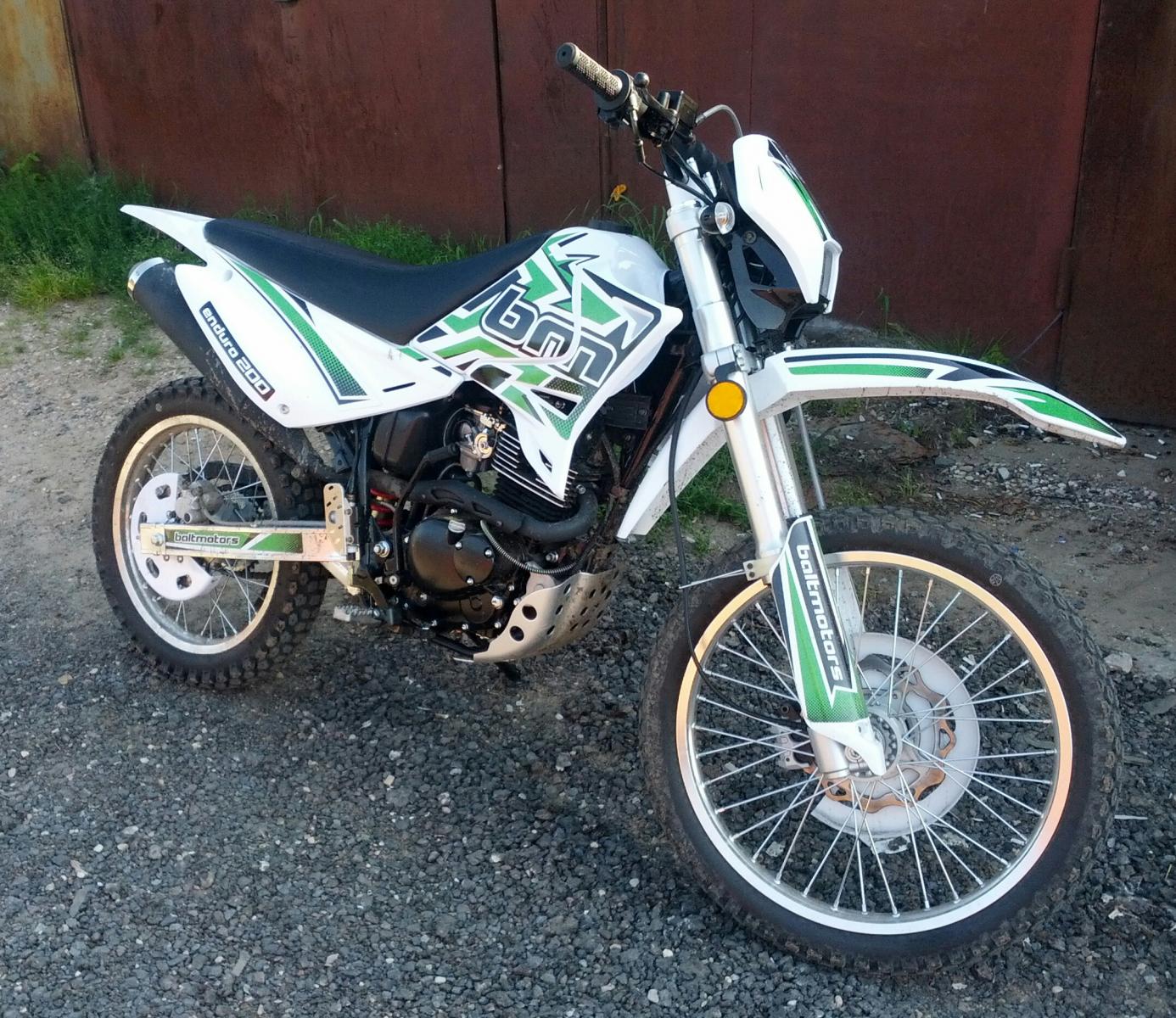

DimmasK Опубликовано 20 августа, 2015 Жалоба Поделиться Опубликовано 20 августа, 2015 Куплен в www.megaactive.ru 23/07/15. Сразу протянул все болты. В целом все было прикручено нормально, кроме защиты картера. 1 Цитата Ссылка на комментарий Поделиться на другие сайты Поделиться

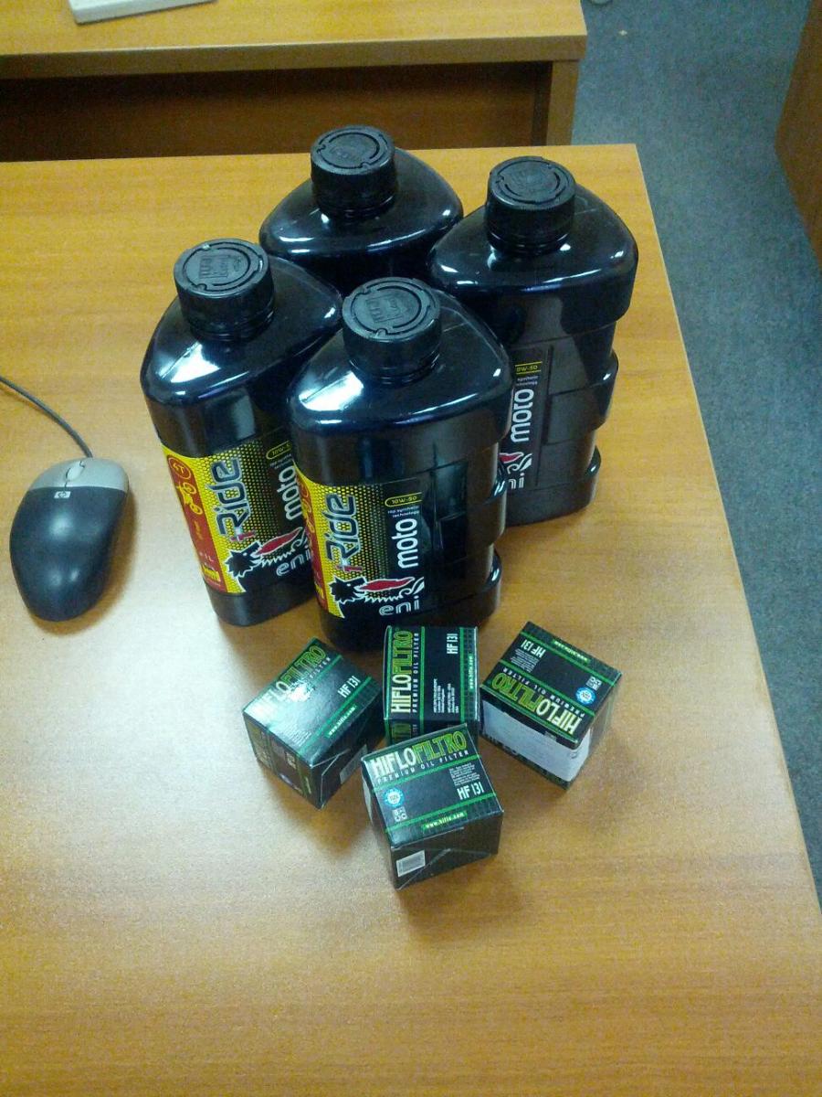

DimmasK Опубликовано 20 августа, 2015 Автор Жалоба Поделиться Опубликовано 20 августа, 2015 Пробег 490 км. Буду менять масло и фильтр. Цитата Ссылка на комментарий Поделиться на другие сайты Поделиться
Genriz Опубликовано 20 августа, 2015 Жалоба Поделиться Опубликовано 20 августа, 2015 А сразу после покупки масло не менял? Все советуют сразу менять. Я когда менял, то слил хрень какую-то. )) Но вроде на минералку похоже. А минералку в наших движках вроде как нельзя. Цитата Ссылка на комментарий Поделиться на другие сайты Поделиться
DimmasK Опубликовано 24 сентября, 2015 Автор Жалоба Поделиться Опубликовано 24 сентября, 2015 А сразу после покупки масло не менял? Все советуют сразу менять. Я когда менял, то слил хрень какую-то. )) Но вроде на минералку похоже. А минералку в наших движках вроде как нельзя. Меня заверили, что льют Мотюль, манагер специально звонил на завод. А еще слышал, что обкатку как раз лучше на минералке проходить, почему не помню. Цитата Ссылка на комментарий Поделиться на другие сайты Поделиться

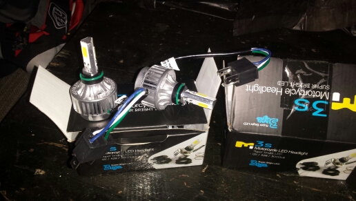

DimmasK Опубликовано 24 сентября, 2015 Автор Жалоба Поделиться Опубликовано 24 сентября, 2015 Пробег 900. Кроме однажды внезапно севшего аккумулятора, проблем никаких не возникало. - Поставил флажковый предохранитель. - Убрал люфт ручки газа, поставив шайбу. - Заменил в головном свете лампу, поставил диодную. В лесу стало определенно комфортнее ездить. На дороге мот стал заметным, при этом других не слепит. После 30 мин. катания, стекло еле теплое, т.е. перегрева нет. Цитата Ссылка на комментарий Поделиться на другие сайты Поделиться

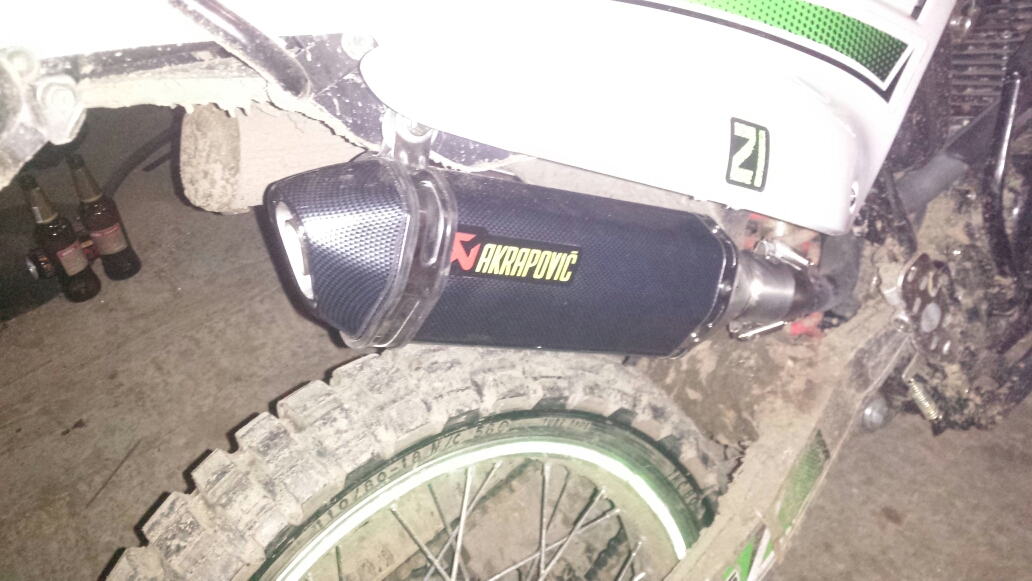

DimmasK Опубликовано 3 ноября, 2015 Автор Жалоба Поделиться Опубликовано 3 ноября, 2015 Пробег 1200. Сменил масло и фильтр. - установил защиту рычагов. - Переобул в Continental TKC80 Twinduro 110/80 R18, Michelin T63 80/90 R21 48S. Никаких поломок не было. Только подтянул цепь. Смена резины дала очень ощутимые изменения в качестве держака и управлении в целом. 1 Цитата Ссылка на комментарий Поделиться на другие сайты Поделиться
DimmasK Опубликовано 26 ноября, 2015 Автор Жалоба Поделиться Опубликовано 26 ноября, 2015 Пробег 1400. Поставил дополнительные диодные фонари с линзами. Вывел на отдельную кнопку. Цитата Ссылка на комментарий Поделиться на другие сайты Поделиться
Zdanoviv Опубликовано 28 ноября, 2015 Жалоба Поделиться Опубликовано 28 ноября, 2015 Доброго времени суток ! Хочу купить такой мотоцикл. Подскажи пожалуйста какой у тебя рост? Комфортно ли ездить? Какая цепь на мотоцикле? Есть ли натяжитель цепи? Заранее спасибо. Цитата Ссылка на комментарий Поделиться на другие сайты Поделиться
DimmasK Опубликовано 2 декабря, 2015 Автор Жалоба Поделиться Опубликовано 2 декабря, 2015 рост 176 - комфортно. Стоя хорошо бы чуть выше руль. Цепь 520-я. Есть ловушка, натяжитель брал отдельно, на этой неделе буду ставить. Вот ветка по этой модели http://www.china-moto.ru/forum/topic/16-bm-enduro-motard-200-qingqi-qm200gy/page-380 Цитата Ссылка на комментарий Поделиться на другие сайты Поделиться
DimmasK Опубликовано 2 декабря, 2015 Автор Жалоба Поделиться Опубликовано 2 декабря, 2015 Пробег 1400. - Поставил прямоточную банку со съемной флейтой. Звук по моему даже потише, но более низкий и басовиты. Флейта снимается за минуту, откруткой одного болта. Без нее на холосты чуть громче, при открытии ревет как зверь. Встала как влитая. 2 Цитата Ссылка на комментарий Поделиться на другие сайты Поделиться

Jhonkin Опубликовано 3 декабря, 2015 Жалоба Поделиться Опубликовано 3 декабря, 2015 Пробег 1400. - Поставил прямоточную банку со съемной флейтой. Звук по моему даже потише, но более низкий и басовиты. Флейта снимается за минуту, откруткой одного болта. Без нее на холосты чуть громче, при открытии ревет как зверь. Встала как влитая. Сколько спросили за "Акропович"? Цитата Ссылка на комментарий Поделиться на другие сайты Поделиться
bord-51 Опубликовано 3 декабря, 2015 Жалоба Поделиться Опубликовано 3 декабря, 2015 Как мотор отреагировал? Цитата Ссылка на комментарий Поделиться на другие сайты Поделиться
DimmasK Опубликовано 22 января, 2016 Автор Жалоба Поделиться Опубликовано 22 января, 2016 Да по-моему никак не отреагировал. Звук стал очень крут и это добавляет драйва ). Брал на распродаже за 3200, сейчас под 5000 стоит. Цитата Ссылка на комментарий Поделиться на другие сайты Поделиться
Jhonkin Опубликовано 22 января, 2016 Жалоба Поделиться Опубликовано 22 января, 2016 Ссылку для ознакомления можно? Цитата Ссылка на комментарий Поделиться на другие сайты Поделиться
DimmasK Опубликовано 22 января, 2016 Автор Жалоба Поделиться Опубликовано 22 января, 2016 Ссылку для ознакомления можно? Брал здесь: http://ru.aliexpress.com/store/product/Universal-Motorcycle-Modified-Scooter-Akrapovic-yoshimura-Exhaust-Muffle-pipe-GY6-CBR-CBR125-CBR250-CB400-CB600-YZF/1846276_32587841518.html 1 Цитата Ссылка на комментарий Поделиться на другие сайты Поделиться
bord-51 Опубликовано 8 февраля, 2016 Жалоба Поделиться Опубликовано 8 февраля, 2016 Переделки потребовались какие-то или просто старый скрутил, новый прикрутил? Цитата Ссылка на комментарий Поделиться на другие сайты Поделиться
DimmasK Опубликовано 17 февраля, 2016 Автор Жалоба Поделиться Опубликовано 17 февраля, 2016 Переделки потребовались какие-то или просто старый скрутил, новый прикрутил? Просто махнул и все. Ничего кроме звука не поменялось. Цитата Ссылка на комментарий Поделиться на другие сайты Поделиться
