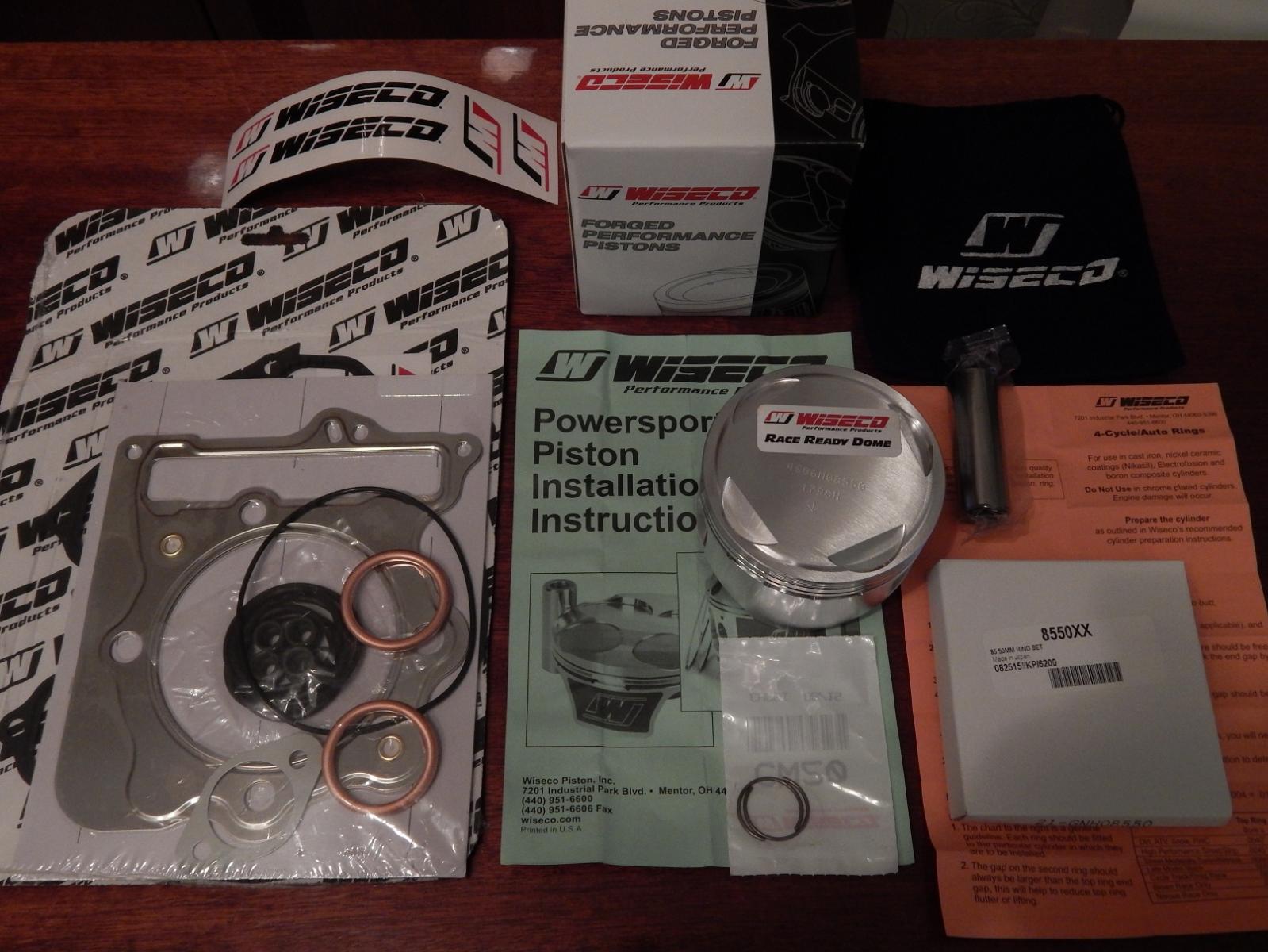

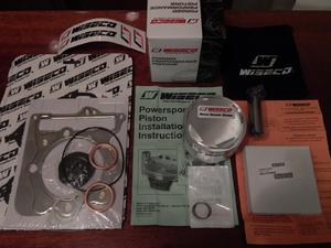

Выпуклость и  впуклость :

Поршень ремонтного размера или как родной? По чем обошелся?

Ремонтный. Названиние фирмы вводиш на Ебэй и см.варианты предложений.

Висеко-фирма хорошая. Тюнинх в основном. Я так понимаю у тебя тоже тюнинговый поршень.
http://www.ebay.com/itm/390790026379
13750 на тот момент, +0.5, технически это 2ой ремонтный, но 1ый ремонт (+0.25) у висеко сложно найти.
тюнинг заключается лишь в том что сжатие не 8.8:1, а 10:1. ну и материал поршня.
Так вышло раза в полтора дешевле чем брать всё по отдельности оригинал.

ну эта выпуклость для повышения степени сжатия и предназначена. Теперь бензин или 95 или 98. Тяга ддурная будет теперь

У нас на Dr по стоку такая степень сжатия, но так же можно прокачать слегка)
