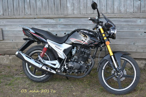

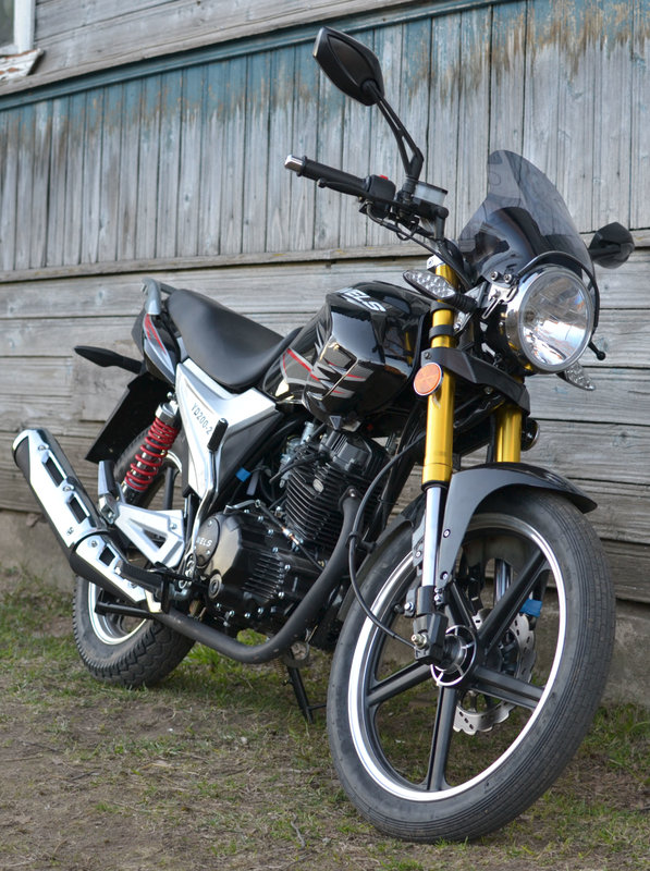

Саня Якимов Опубликовано 14 января, 2018 Жалоба Поделиться Опубликовано 14 января, 2018 (изменено) Начну свою историю. Новгородская обл. Окуловский р-он. 40 лет. 03 мая 2017г. купил в магазине мотоцикл Wels Gold Clasik 200 за 64 030 р. Заправился на заправке АИ-92 - 12,350л. бензина (получается бак ёмкостью 13л. т.к. в магазине налили наверно около литра, хотя в руководстве указано, что объём бензобака 10л.) Поехал на нём домой (25 км. езды) и обнаружил, что передний дисковый тормоз самопроизвольно притормаживает и в итоге греется. Пришлось заняться этим передним тормозом и по мелочи потом всякой всячиной, (клеил переднее крыло (оно уже с магазина было с небольшим дефектом), снимал пластиковые крышки (просто смотрел что да как, смотрел затяжку болтов, гаек и.т.д.), заклеил на сиденье спереди пласмасинку кусочек, которую сам и сломал пока снимал сиденье) и.т.п. Сиденье снимал первый раз неудачно, так как там маленькая хитрость, то есть ключ надо не только повернуть, но и далее немного довернуть. Поставил фильтр на очистку бензина. 30р. Дело 2х минут, разрезал шланг и вставил. 04. мая опять занимался передним тормозом, пришлось заменить тормозную машинку (790 рублей), теперь передний тормоз нормально работает, но нет правого зеркала ( не поставить ) и пришлось приклеить правую по ходу движения колодку к суппорту на суперклей, правильно это или нет не знаю, но проблем пока с этой колодкой нет и обнаружил в вилке левом пере недоделку, проще говоря брак, но я думаю, что он устраняется, т.е. там ось на которой стоит переднее колесо не обжимается и перо ходит немного по шляпке этой оси как ему надо. Заменил масло в двигателе, старое (то есть ещё китайское, что там было залито не знаю) как-то быстро, а именно за 25 км., почернело стало с небольшим зеленоватым оттенком и с примесью блёсток , залил мотюль 7100 10 w 40 синтетику, где-то 1л. 300гр. получилось (не утверждаю что столько и должно быть, наверно я чуть перелил, 300гр.) И переднюю звезду с 15 на 16 зубьевую поменял (докупил ещё на 17 и на 18 зубьев звёзды). 150 р. за звезду. 20 августа 2017г. пробег 960 км. заменил масло в двигателе, такое же, мотюль 7100 10 w 40 синтетика. Ещё установил на переднее крыло брызговик, чтобы меньше пачкался мотор в сырую погоду. 11 ноября 17г. и мотоцикл я поставил на зимовку т.е. законсервировал, а именно. Залит полный бак бензина; приспустил немного шины; снял аккумулятор, зарядил его и убрал в подвал; силиконовой смазкой - спреем опрыскал резиновые части, и некоторые железные части, и сиденье ; поставил его в гараже на центральную подножку и накрыл плащ-палаткой, потом где-то через месяц снял её так как из-за неё, как мне показалось, образовывался на мотоцикле конденсат. Пробег на спидометре чуть больше 1100 км. Про лапку переключения передач уже писал выше. Про лапку кик стартера забыл сказать, что прежде чем ею запускать двигатель, надо поднять подножку правую, иначе она в неё упирается. Я так чуть подножку ни сломал, хорошо заметил вовремя. Так-то я с электростартёра завожу. Изменено 16 января, 2018 пользователем Саня Якимов Вспомнил не всё. 1 Цитата Ссылка на комментарий Поделиться на другие сайты Поделиться

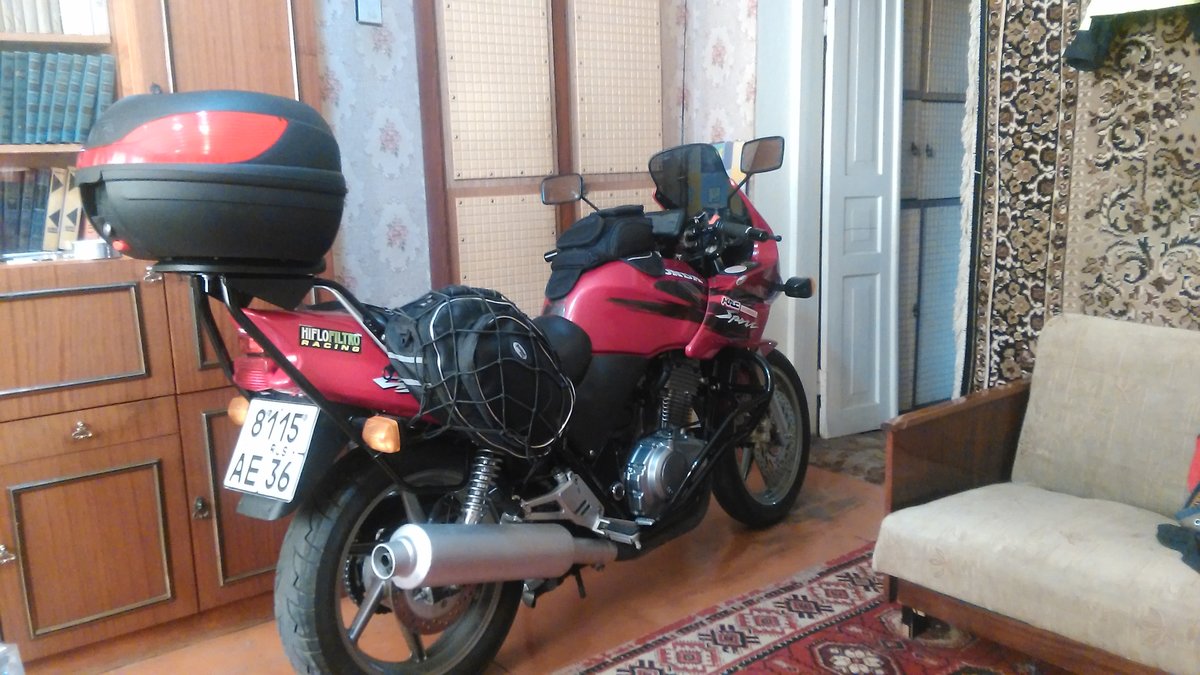

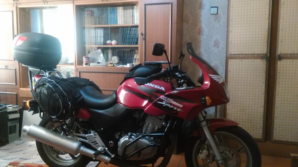

JONES Опубликовано 2 марта, 2018 Автор Жалоба Поделиться Опубликовано 2 марта, 2018 (изменено) Хонда готова к сезону полностью,установлена куча обвеса...все сомнительные узлы перебраны, тросики заменены. Очень жалко продавать WELS. Грустно. 2 года безотказно возил меня,куда мне хочется. Много приятных моментов было с этим мотоциклом. На нем я многому научился. Но нужно идти дальше. Изменено 2 марта, 2018 пользователем JONES Цитата Ссылка на комментарий Поделиться на другие сайты Поделиться
Саня Якимов Опубликовано 16 марта, 2018 Жалоба Поделиться Опубликовано 16 марта, 2018 В 02.03.2018 в 13:33, JONES сказал: Хонда готова к сезону полностью,установлена куча обвеса...все сомнительные узлы перебраны, тросики заменены. Очень жалко продавать WELS. Грустно. 2 года безотказно возил меня,куда мне хочется. Много приятных моментов было с этим мотоциклом. На нем я многому научился. Но нужно идти дальше. Печально, что покидаешь нас, владельцев WELS GOLD Clasik 200. Цитата Ссылка на комментарий Поделиться на другие сайты Поделиться

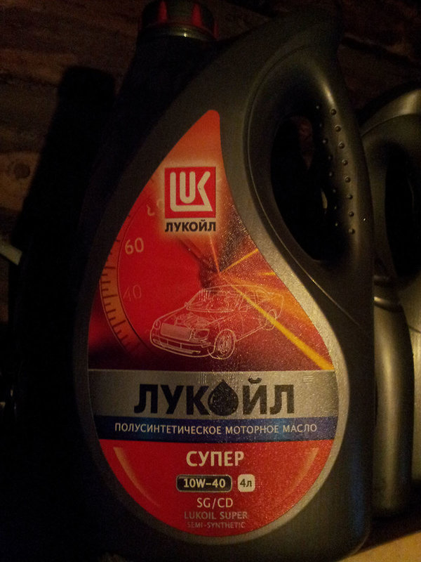

Саня Якимов Опубликовано 5 октября, 2018 Жалоба Поделиться Опубликовано 5 октября, 2018 Здравствуйте всем кто читает. Вот уже 5 октября 18г, мотосезон к концу. Ещё может быть пару раз съезжу на работу (а это туда-обратно 50 км.) и законсервирую свой WELS GOLD Clasik 200 на зиму как писал выше. JONES купил Хонду и перестал писать на форуме, а мне было как-то и нечего писать, в дальняки я не ездил, переделок с мотоциклом никаких глобальных не производил. Но в конце сезона пишу, что да как. В общем и целом всё здорово.Главное, что не падал, ни в кого не врезался и в меня никто, и не не ломался. А в начале мая я зарегестрировал в ГАИ и получил номера. Сменил масло в двигателе с дорогущего Мотюль на дешёвый Лукоил (фото приложу), при пробеге 1700 км., потом при пробеге 1977 км. опять поменял масло, потом при пробеге 2674 км. сменил и потом при пробеге 3845 км. Сейчас пробег составил 4074 км. (фото приложу), километраж считает правильно, я замерял по километровым столбам. Ещё менял переднюю звезду на 17 зубьев, просто потому что езжу один и мощности хватает и передачи получаются по длиннее , ещё поменял цепь, так как заметил когда смазывал, что одно звено как бы замято сбоку немного и чтобы не рисковать поменял на 428*122 на 116 зубьев не было, так что мне пришлось 6 зубьев снять (за 600 рублей купил цепь в Питере на Апрашке). Про что ещё хотелось написать?, а это про расход бензина, как я писал выше - бак, если залить под завязку, 13 литров и на этих 13 л. я проезжал 500 км. , получается 2,6 л. на 100 км и это при нормальной езде, в смысле не в "овощном режиме". В общем мотоциклом я доволен, конечно за такой техникой надо смотреть особенно, так как это всё таки Китай, но за свои деньги очень даже не плохой мотоцикл. Ехал один раз по трассе, дорога была прямая и ровная, конечно мощности не хватает, но со скоростью 80-90 км/ч можно комфортно ехать. Про свет. Фара светит не очень, но если не гнать, то хватает. Ничего со светом не переделывал, так как в тёмное время редко езжу. На фото с приборной панелью жёлтое, это просто заткнута дыра между замком и панелью, чтобы вода туда не затекала. Ветровое стекло снято, так как образовалась маленькая трещина в месте крепления, я его снял, заклеил трещину суперклеем, а поставить обратно так и не поставил, чего-то руки не дойдут. 2 Цитата Ссылка на комментарий Поделиться на другие сайты Поделиться

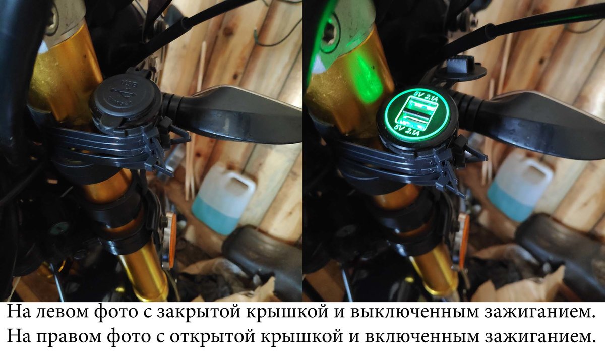

Саня Якимов Опубликовано 28 марта, 2019 Жалоба Поделиться Опубликовано 28 марта, 2019 Здравствуйте. Пришла зарядка USB с али экспрес. Заказывал простую и дешевую, где-то 50-60 рублей. В общем вчера 27.03.19г. решил устанавливать. Думал-думал куда её прикрутить, она ещё и круглая, я уже себя начал ругать, что зачем такую заказал. В общем, самый подходящий вариант как к перу амортизатора я придумать не смог, фото приложу. Сначала хотел напрямую к аккумулятору подключить, но от такой идеи отказался, захотелось, чтобы при включенном зажигании включалась зарядка. В общем снял стекло фары и увидел в корпусе фары кучу проводов, нашёл плюсовой провод и к нему подключился, не знаю даже на что этот провод идёт, но зарядка работает, как я и хотел. Цитата Ссылка на комментарий Поделиться на другие сайты Поделиться

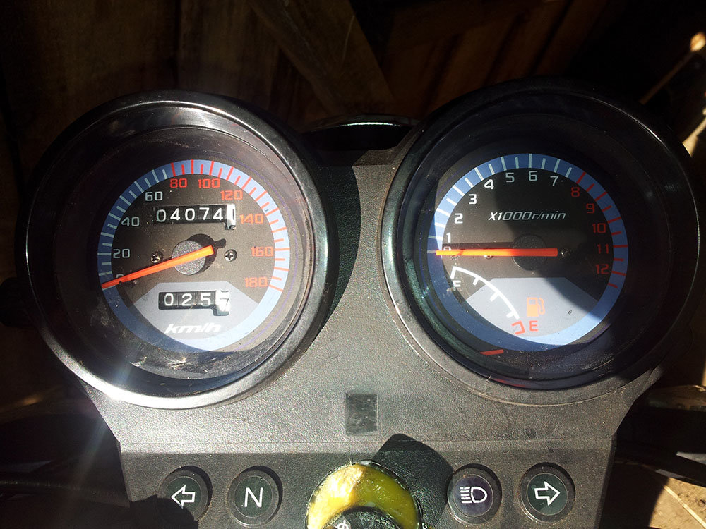

Саня Якимов Опубликовано 4 декабря, 2019 Жалоба Поделиться Опубликовано 4 декабря, 2019 Здравствуйте. Пишу 04.декабря 19г. Сезон откатал на своём WELS GOLD Clasik 200 ,пробег 9 057 км., фото чего-то не получается прикрепить, получается 5 000 км. за сезон 2019 года накатал. В основном на работу и с работы, а это 50км. были поездки, но один раз съездил и на дальняк, если можно так назвать, а именно в Питер и обратно, это где-то 600-700 км., на видео оставлю ссылку.https://vk.com/video?z=video58158012_456239027%2Fpl_cat_updates С мотоциклом поломок не было, ничего не менял кроме масла и фильтр воздушный мыл, и цепь смазывал и подтягивал.Зеркало правое приделал, которого не было, так как тормозная машинка не родная, выше я писал, что её менял. Правда заметил, что переднюю резину, левую сторону ест больше, так я тупо снял покрышку и перевернул. Один раз упал. Случилось так. При проезде железнодорожного переезда я начал обгонять машину, а тут машина встречная и поворот и дорога в ямах, в общем пока я на ямы смотрел, чтобы в них не влететь и не заметил как на обочину песочную вылетел и упал на левый бок. Если бы не куртка кожаная, то левую руку содрало бы жёстко и ногу левую немного ушиб. В общем отделался легко. А на мотоцикле согнуло лапку переключения передач, разбилась ветрозащита и руль немного вывернуло влево. Лапку я снял, выпрямил, поставил. Ветровик пришлось выкинуть. Руль выпрямил просто не заморачиваясь, зажал переднее колесо между ног и руль выгнул на место, по принципу как на велосипеде. 2 Цитата Ссылка на комментарий Поделиться на другие сайты Поделиться
