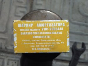

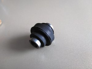

Евгений13 Опубликовано 30 марта, 2019 Жалоба Поделиться Опубликовано 30 марта, 2019 Приветствую други. Закончил ремонт сайлентблока заднего аммортизатор. Купил подходящий по внутреннему диаметру (10мм) сайлентблока за 60 р. Срезал внешнюю обойму,подрезал среднюю часть резины и запрессовал в ухо. Срезал лишнее,шлифанул и установил на место. Хотел с интернет магазинами купить ,но дорого,подходящий сайлентблок 40 р и пересылка 500 р. Показания,посмотрим на сколько хватит. Цитата Ссылка на комментарий Поделиться на другие сайты Поделиться
Евгений13 Опубликовано 30 марта, 2019 Жалоба Поделиться Опубликовано 30 марта, 2019 Вот он сайлентблок. Цитата Ссылка на комментарий Поделиться на другие сайты Поделиться
