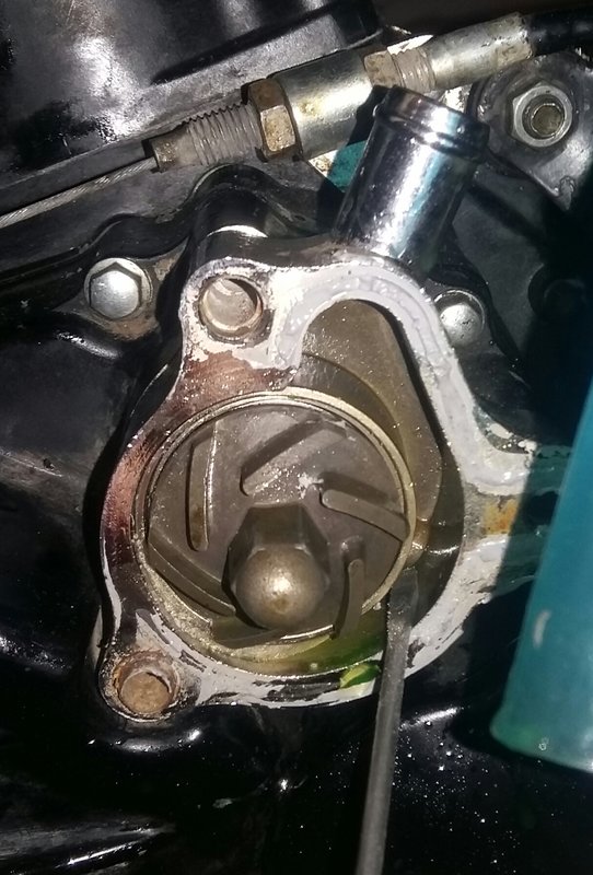

На фото показываю отверткой на выступ цилиндрической формы в глубине.. внутри этого цилиндра идет канал который и выходит наружу... а вот куда он идет внутри и зачем он? В группе ирбис в контакте написали что у меня сальник под замену (стоит он где то внутри помпы как я понял), а он идет в сборе с помпой и цена этому 3к... может можно как то заколхозить чтоб этот сальник восстановить или заменить на что то?

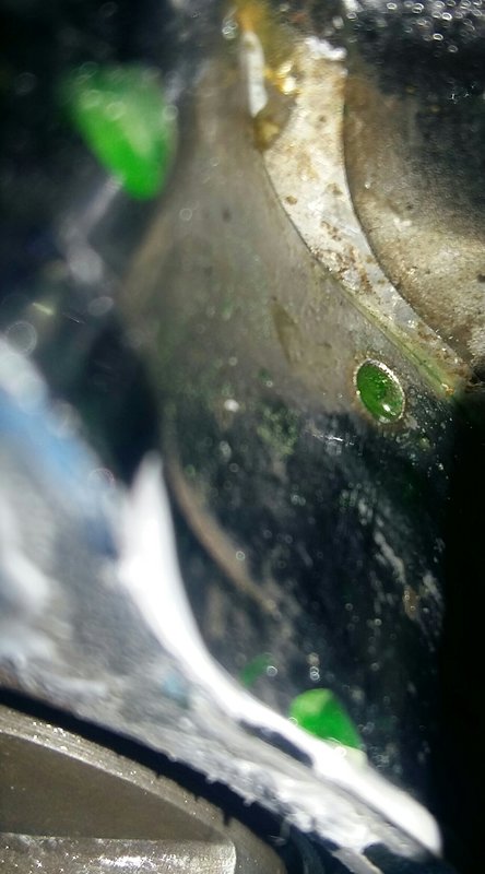

Пока что не надо) у меня вот беда, начал заливать антифриз и из под помпы из дырочки круглой потек антифриз что это за дырочка и почему течет?

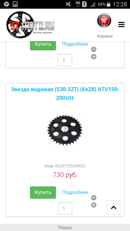

Аааа все дошло , я думал вы про цепь говорите что у вас есть звезда тоже на 32 зуба? Почем?

А переднюю звезду менять надо будет под 530 цепь?

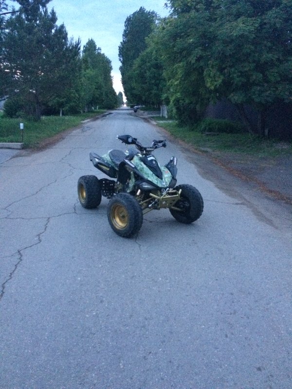

Спасибо еще вопрос, рама у меня как будто на коленке сварена... например у ирбиса она вся ровная и симметричная, а у меня она все перекошена, задние прутья на которых сидуха крепится один выше другого присобачен, морда где бампер крепится правая сторона вперед выдвинута сильнее чем левая(как будто трубу правую длиньше взяли ) при том колесо правое было задвинуто к заднему сильнее левого , резал и выпрямлял морду чтоб колеса ровно стояли а не в "боксерской стойке)...крч когда квад разобранный просто ОООЧЕНЬ сильно в глаза бросается что рама просто нереально кривая... брал я его новый... вот и вопрос это только у меня такая фигня или у всех васаби так же? Я просто подумываю купить новую раму и вот думаю либо родную но с "риском кривизны" либо от ирбиса например но точно ровную(главное чтоб по креплениям маятник и двиг подошли а рычаги и докупить можно, как раз менять шаровые проще будет) у кого какая рама?тоже кривая или ровные бывают?
