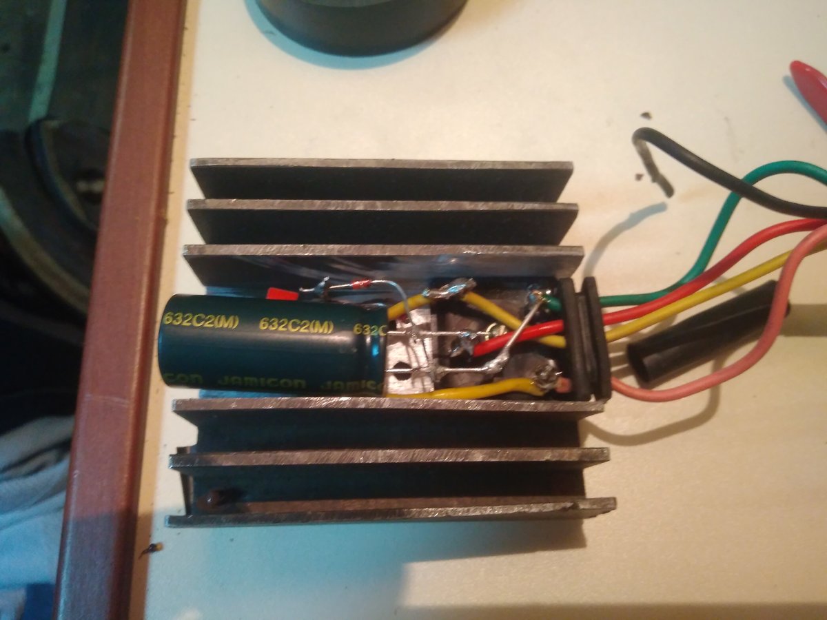

Наконец-то разобрался с проблемой по зарядке, полученные выводы: 1. Состояние АКБ сильно влияет на вольтаж в системе, как я понимаю если АКБ полумёртвый и плохо принимает заряд то напряжение скачет непонятным образом. 2. Китайские регуляторы полное г-но, были протестированы 2 новых (1 из них с завода ЗИД) - выдавали повышенное напряжение + был отремонтирован тот который шёл с завода и оснащён подстроечным резистором, но и это не позволило добиться должного диапазона напряжения. В итоге, на скорую руку спаял регулятор по одной из простейших схем из инета, всего 5 элементов на 400 руб., разместил на каком-то радиаторе откопаном в гараже + залил всё термоклеем и установил на стандартное крепление. Уже 300 км полёт нормальный, напряжение на оборотах c потребителями не превышает 14.2 v.
