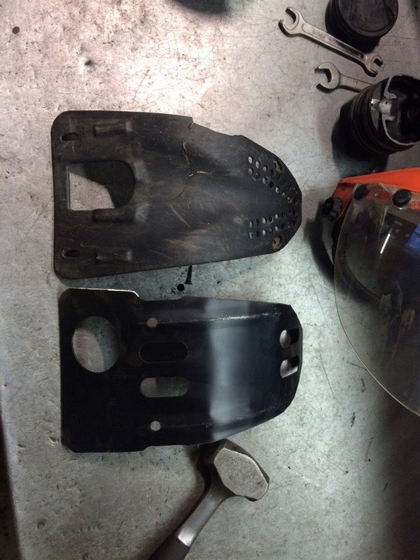

    Irbis ttr 250 2015 года без ПТС
  • Имя
    Алексей
Достижения HiRuLLin
3
  1. Всем привет, я новичок, недавно приобрел Ирбис ТТР 250 2015 года без ПТС (кросс), благодаря Вашим советам уже успел кое-что доработать и решил добавить свое - изготовил защиту дрыгетеля за час . Взял за образец пластиковый пыльник который стоит в передней части двигателя, по нему на листе бумаги сделал выкройку и перевел все это дело на заранее приготовленную защиту от классики (ВАЗ 2101-2107), после чего болгаркой вырезал уже новую защиту, загнул, просверлил крепежные отверстия и дополнительные для охлаждения. К сожалению мало фото, торопился, может кому-нибудь пригодится.
