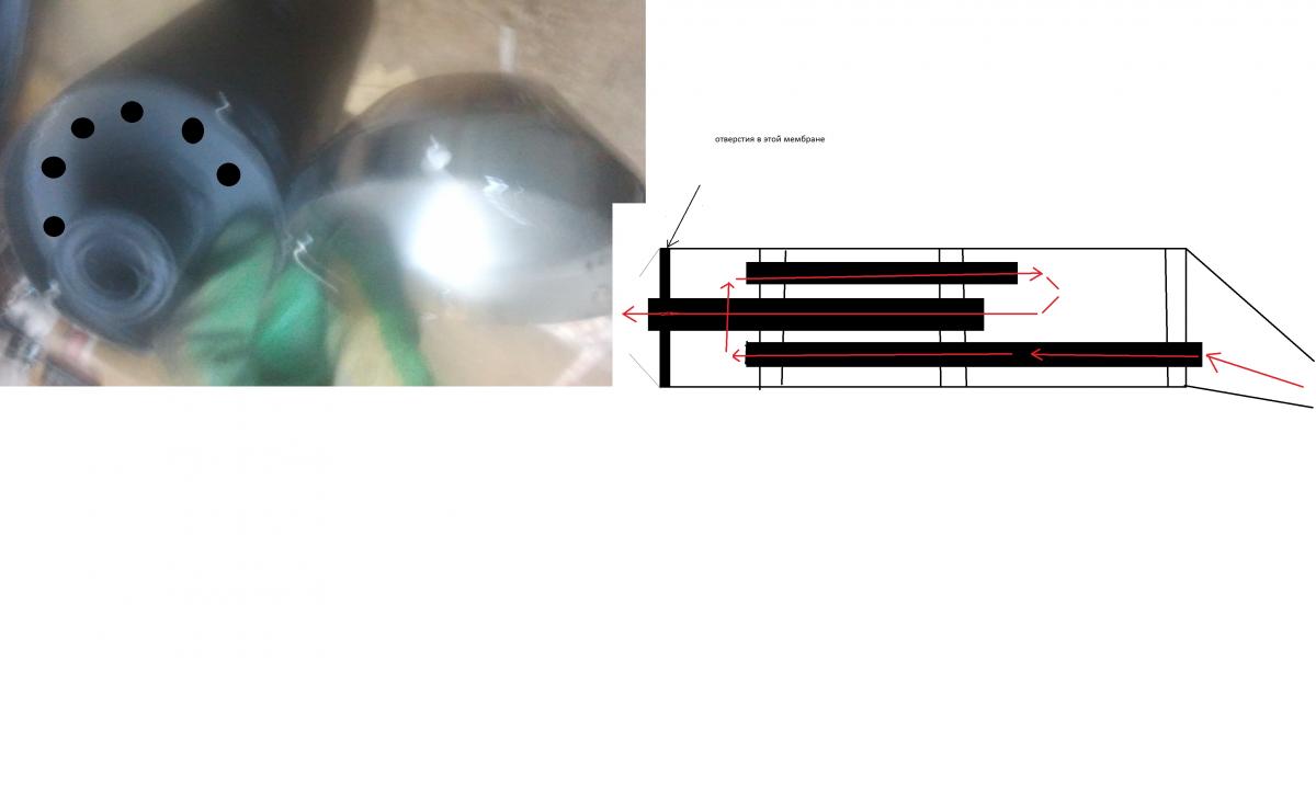

я честно говоря его снимал(так и обнаружил что хомут откручен),но сверлил в горизонтальном положеннии без наклонов,сначала тонким потом большим сверлом,стружка ....если и попала то вылетела,так как она ООчень мелкая и никакого влияния на звук неоказывает) НО можно его и неснимать если поворотник тебе не будет мешать...
бак вроде 12литров,2,9л на сотню,,, звук да мне нра) отверстий непомню,как буду в гараже могу уточнить и отпишусь,сверло 8,8,, а так можно по две и заводить слушать , с надетым компаком звук чуть другой так что незабывай прикладывать его)))

а глушак думал балгарить,а потом просто просверлил отверстия диаметром 8.8мм по кругу, просто в нем ввареные мембраны ,и внутренности вынуть проблема, он там из 3 труб состоит , и засверлив отверстия получается прямоток,так как основная труба выходит как раз в отсек на конце глушителя
