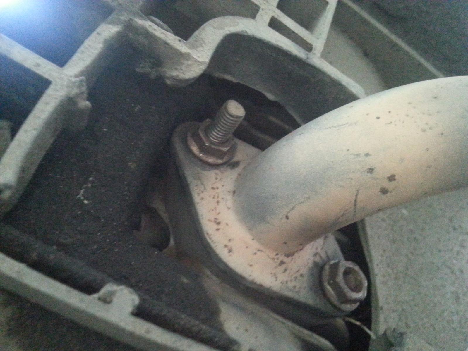

  1. Спасибо. Учту этот момент, буду внимательнее.
  2. Шпильку вытащил. Замучался, но вытащил. Купил новый глушитель. Замучался, но кое-как установил. Старый треснул по шву. Про масло пока не знаю. Засек, сколько его в баке, а там посмотрим. Кстати, у кого какой глушак стоит?

  4. Гайки изначально были вообще обычные. Они открутились и потерялись по дороге. Эти гайки с лепестками (с фланцем), та которая на обломке шпильки, держится (как ни странно), вторая развинчивается иногда. Завтра попробую шпильки снять. Спасибо за советы. Отпишусь.

  6. Ребята, я паникую. Залез я под свой Харлей, чтобы подкрутить гайки глушителя, который постоянно раскручиваются и увидел, что одна шпилька сломалась пополам. Шпильки новые купил, а вот как открутить старую, я не знаю. Снимать головку цилиндра очень не хочется, по-этому максимум, что могу, то это опрокинуть скут на бок. Сначала попробовал крутануть пассатижами, но сильных усилий не прилагал, а то резьба сорвется, ведь гайка, хоть на кончике, но висит там. Фото ниже. Еще, решил проверить масло, а там его нет. Практически вообще нет. Оно может вытечь, когда на бок скут кладешь? Откуда оно вообще может течь? Никаких капель на асфальте не было ни разу. Ай нид хелп.
  7. Поменял прокладку, подтянул гайки и... стрелять колотить!! Он стал как раньше. Всё встало на свои места. Alexskri - тебе отдельное спасибо.
