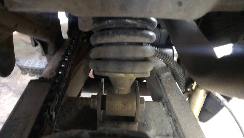

По поводу лязга цепи о маятник на низах при езде.... Не долго наслаждался тишиной, резинка опять протёрлась снизу и теперь лязг как и раньше((. Может какой-нибудь натяжитель заколхозить, как видел на некоторых аналогах наших Барсов. Мож кто что посоветует, чтоб без особых доработок?
Случайно заметил, что амортизатор "гуляет" в месте нижнего крепления, прям рукой вдоль болта ходит... Буду разбирать и ставить резиновые шайбы по бокам- первое, что на ум пришло.
Открыл не первый раз, просто раньше как-то такой кривизны не замечал. А про плавующую посадку согласен, логично. Вчера заколхозил резинку и натянул цепь, сегодня при езде наслаждался "тишиной"))
Вчера, сняв крышку, где ведомая звезда, увидел НЕЛИНЕЙНОСТЬ и даже НЕПАРАЛЛЕЛЬНОСТЬ ведомой звезды с ведущей... Т.е. траектория у цепи стрёмная((
Спасибо, так и думал. Но основной вопрос: это норма- такое быстрое стирание или только у меня?
Друзья, задам вопрос про цепь ешё раз! Стрерлась резинка, проходящая по задней вилке в районе ведущей звезды, успокаивающая цепь, теперь цепь неприятно так лязгает (особенно на малых оборотах), как будто ведро с гайками везу((. Кто сталкивался? Буду что-нибудь придумывать, но вдруг уже... кем-то....))
