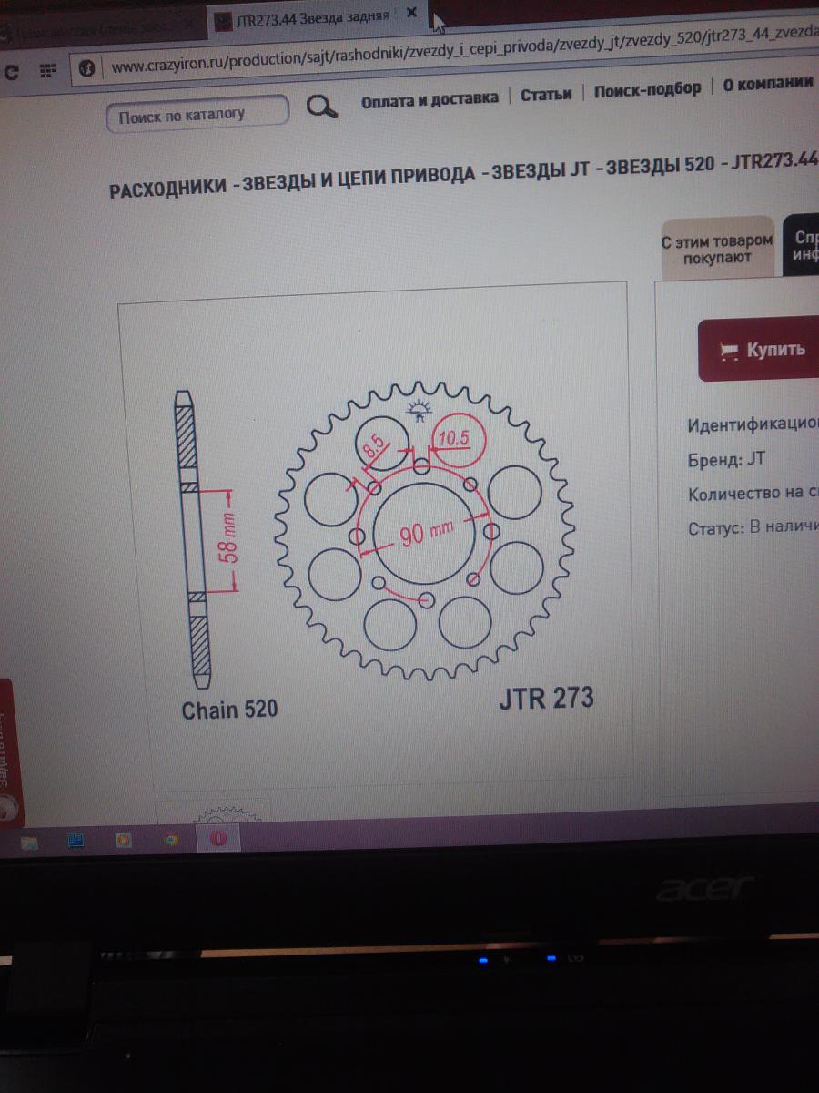

  2. Перешел сегодня на 520 цепь. Звезды купил задняя 44 зуба передняя 14. Теперь не встаёт крышка которая закрывает ведущую звезду.на родных звездах был сильный перекос. 520 встали соосно проверял проверочной линейкойлинейкой.

  4. всем привет! наткнулся случайно вот на это фото. никто не знает это самоделка? или купить можно такое в магазине?
  5. если нужно увеличить скорость нужно менять мотоцикл
  6. А может вообще каждый ттр по разному собран!?
  7. Ну насчет несоосность в 10 мм. Это перебор. У меня сейчас на 428 неСоосность и выроботка на ведущей звезде с внутренней стороне я думаю из за вылета ведомой звезды. Хз. Сначала проверю несоосность родных звезд, потом дальше колдовать буду. Благо на заводе работаю есть возможность что либо выточить.
  8. Значит будем колхозить переходник. Токарный станок есть. Выточим все что надо. Я тока не пойму Нахера изначально стоит мопедовская цепь.
  9. И ещё я не пнимаю нафига какой то переходник если есть звезды с другим шагом(520 на 44 зуба например) с крепежными размерами как на стоковой звезде
  10. Что будет если на 520 звезды поставить 530 цепь? Шаг ведь один тока ширина разная.
