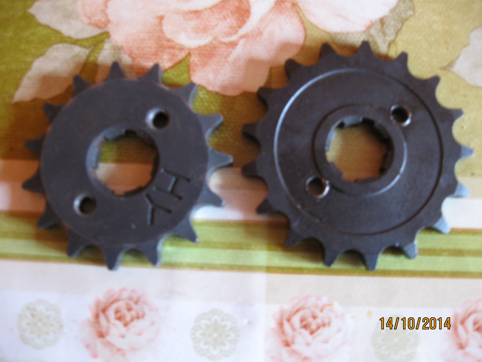

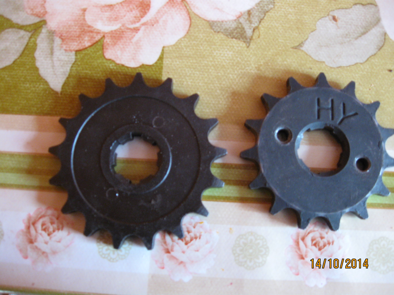

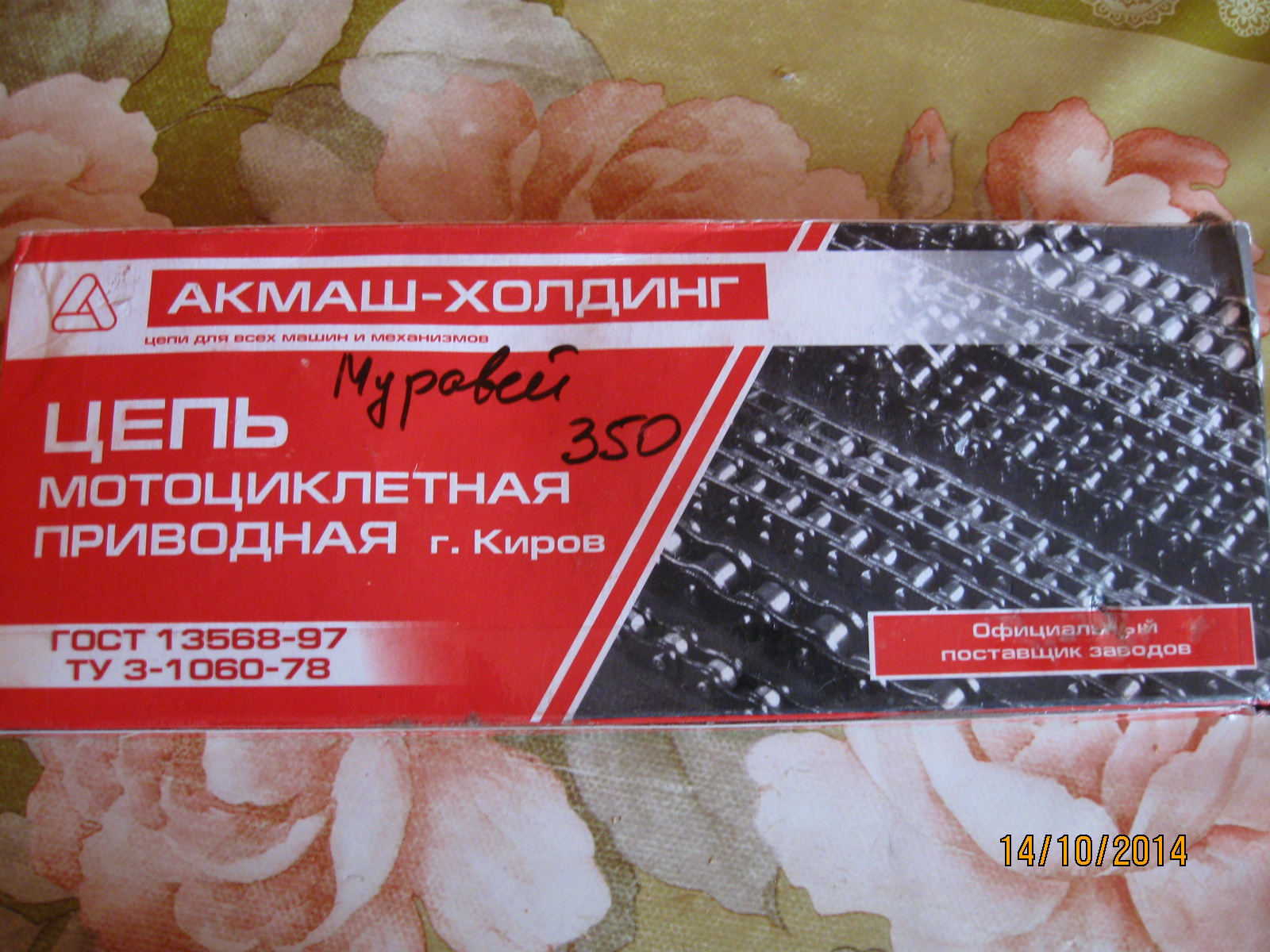

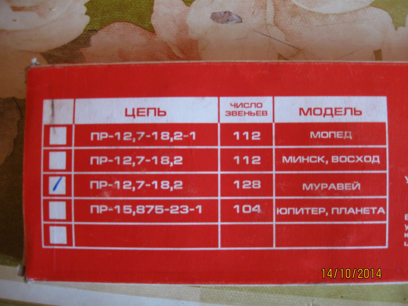

    на днях поменял ведущую звездочку с 15 зубов на 17 зубов от минского.пришлось правда подработать ее(засверлить отверстия о нарезать в них резьбу),а также поменял цепь.цепь поставил от муровья 128 звеньев.удалил всего 1 звено.родовая цепь была 124 звена. опробовал-результат отличный.мотоцикл стал ехать плавно,безрывков.особенно когда трогаешься с места.при оборотах 5000-скорость слала 65-70 км.,а раньше при тех-же оборотах была 55-60 и двигатель работал как-будто хотел взлететь,но нехватало чего-то.на первом снимке звездочка еще недоработанная(то-есть без резьб),а на втором снимке звездочка уже с резьбами.ну а на остальных снимках цепь от муровья,как уже писал удолил всего 1 звено.
