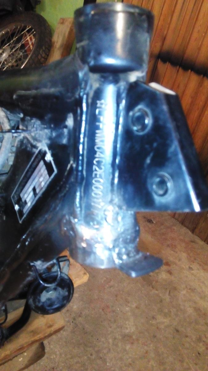

Срезал лопнувшую часть стакана, токарь выточил новое гнездо. Все приварил, покраска,сборка, завтра поутру в лес на тестдрайв)

Каким образом контролировать посадочный диаметр? Там все гнездо оавльное.

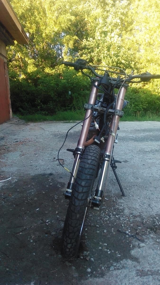

В общем, разобрал эту байду. Короче,ССЗБ!!! Гайки на шкворне от руки открутились,либо я проморгал, либо стакан раскрылся и ослабло все. После осмотра решил срезать лопнувшую часть, выточить гнездо подшипника и приварить заново. Как считаете? Кстати, дилер со сменой цены с 57 до 110 резко стал недилером. Ничего не знаем , ничего не продавали)))
заметил когда руль налево поворачиваться перестал, стакан разошелся и ограничитель сместился, думал в колею глубокую попал , потом заглянул а там ахтунг такой.
в этом сезоне не падал. Возможно люфт был небольшой и разбило его. Трещину когда заметил, был в полях км за 40, пока докатился до дома разошлась.

Размеры стакана может есть у кого? Думаю точить под подшипник и переваривать все это дело.

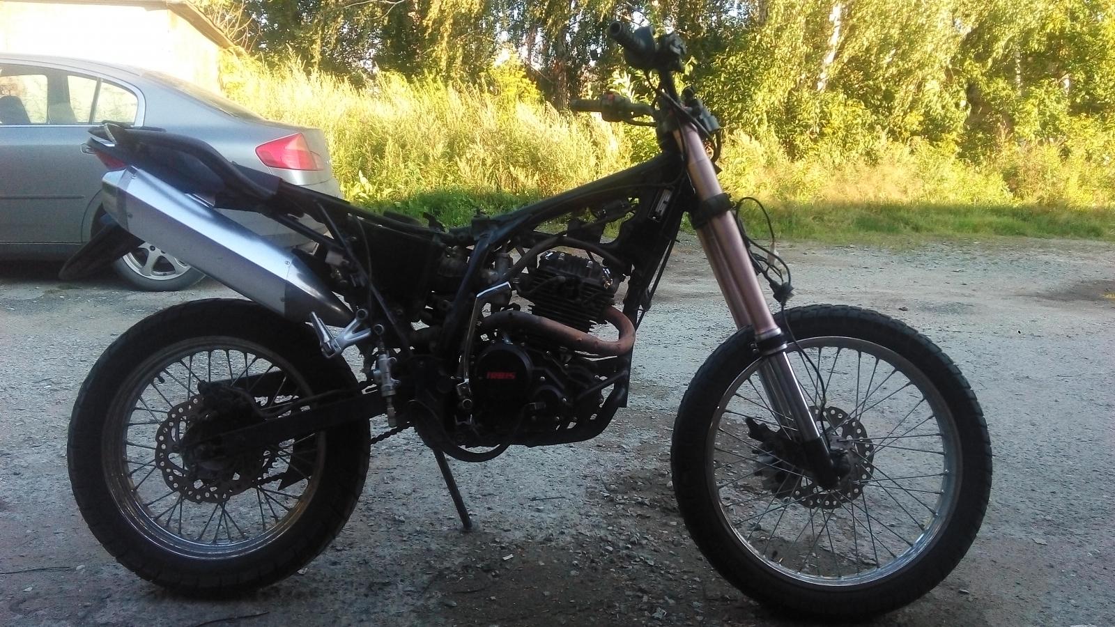

Приветствую. Пробежал 4 тыс.км. по лесам, полям, горам. Особо не насиловал. Все бы хорошо, но китай подкинул геморроя!!! Как быть теперь?
