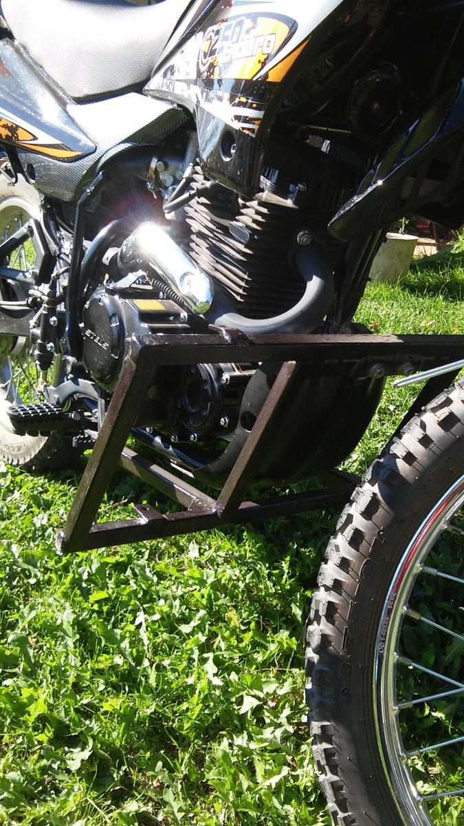

  5. Такая рама защищает ноги на ходу-отбивает всякие небольшие ветки и прочую хрень,что растёт на полях-приятно,что по ногам ничего не лупит
  6. Гараж у меня пока в нейтральном состоянии,надо руки приложить.А делал на работе в другом городе,оставался после работы.Варил обычными электродами и инвертором.Прежде посмотрел как устроена защита на других мотоциклах-и на туристических эндуро,и на дорожниках.И был выбран подобный вариант-просто,дешево и сердито :D Кстати,в Питере есть контора Крейзи Айрон,они делают дуги на кучу мотов,в том числе и на Стелсы,но нашего эндуря там нет.Я им позвонил,они сказали:если будет спрос,начнем делать.Но,если вы подъедите,то мы сделаем вам индивидуально,а цена как в розницу(примерно 6 тыр)Но ехать 700км в зиму на моте как-то не очень было

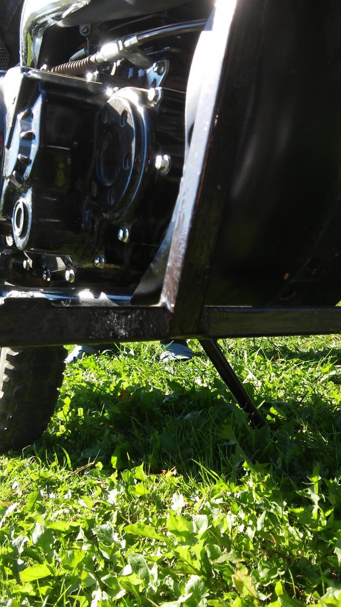

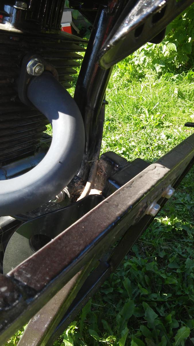

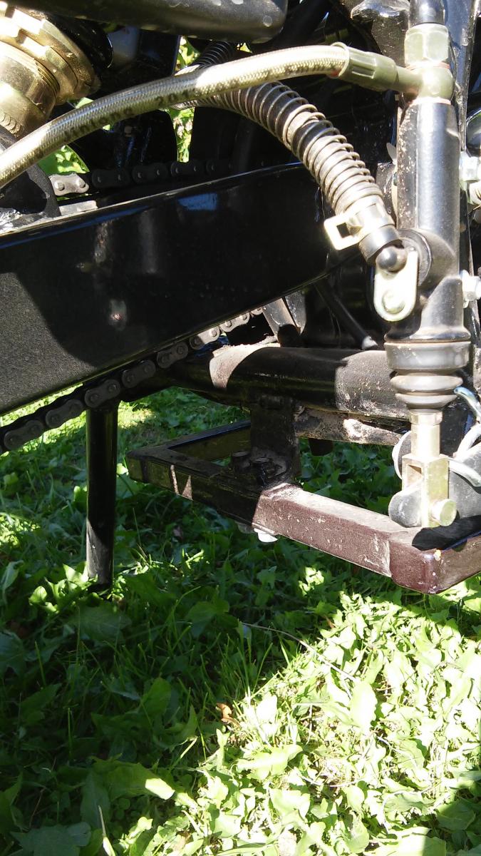

  9. Да уж,вот и выкладывай вам фото дуг :( .Делал я их для защиты мотоцикла и себя,пару раз я уже мот положил,но не на скорости,а на месте-высоковат он для меня.Мот просто ложится на дугу и всё,двигатель высоко над землёй,вторая точка соприкосновения-ручка на руле.Так же защита под рамой. Варил я их из профиля 20*20,для этого мотоцикла вполне пойдёт,конструкция прочная.Почему не из труб?Нужен трубогиб,покупать за 18-30 тыр для постройки дуг я счёл экономически нецелесообразным.Почему не обратился к тем,у кого он есть?Так за спасибо никто делать не будет,если выше писали,что за багажник попросили 5 тыр и образец перед глазами,то сколько бы стоило разработать дуги,согнуть и сварить?Вот то-то же.Я потратил на их изготовление 2 дня,материал,сварка,электроды-безвоздмездно на работе.Краска то же.Главное,что они выполняют свою функцию. Кто может,пусть сделает лучше :P
  10. Вот фото дуг.Хотел вставить через Радикал,пишет недопустимый формат(JPEG).Хрень какая-то..

  13. Я себе сварил из квадратного профиля.Смотрится простенько,но 2 раза они отработали.Да и всякую шнягу от ног отпихивают.
