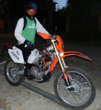

  4. Всем привет !Не давно стал обладателем этого аппарата.Проехал 300 км.разобрался со спидометром ,а вот с биением цепи об раму ,как описовалось многими на этом форуме ,что на 3 .и 4 передаче идет лязг ,не смог пока.поменял ведущую звезду от хонды на 49 зубов ,удары об раму остались .буду брать хорошую цепь ,но не знаю будет результат или нет .Мотом очень доволен ,после кайо Т 2,был приятно удевлен,по мощнее и на не ровностях отрабатывает как надо.
