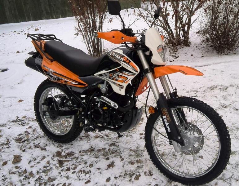

    Купил STELS 250 Enduro. Выпуск 2014 года. Сейчас в Москве стоит 59 900р. Покупал в веломагазине торгующий великами Стелс и прочими. Народу тьма, все покупают велосипеды и сноуборды. особенно велосипеды, одна дама купила сразу 4!!!. Ждал продавца полчаса пока освободиться... Сегодня покатался на мотике на даче. Я просто в восторге!!! Такой удобный, мягкий, дружелюбный и красивый. Это мой первый мот, правда до этого я много лет катался на квадроциклах и кроссовых снегоходах. Чуток разобрал, качество неплохое. Конечно хуже чем японская Ямаха, но лучше, чем американский!!! Поларис. я серьезно, китайцы стали делать аккуратнее америкосов. Удивительно!!!! Так, кое что успел подкрутить и отрегулировать. нашел кучу мелких косяков, надо заняться доработкой напильником, но в целом за 60тр это просто СУПЕР!!!!. На холодную заводиться очень плохо, но с многолетним опытом пуска движка снегоходов при минус 20-30, справился легко )))) Дмитрий
