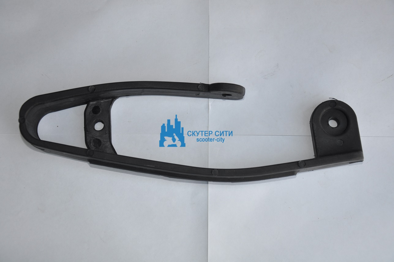

  3. Цепь трет об маятник СНИЗУ! А провис цепи здесь не причем. Он в норме.
  4. Без него цепь болтается из стороны в сторону. Не сильно,но на кочке может и соскочить. Понимаю,что можно поставить ловушку, но не хочу сверлить маятник... Просто хочу понять, у меня одного такая проблема или есть еще владельцы ТТР 250 Р у кого цепь трет маятник? Звук при езде архи неприятный! На два сообщения выше у Первокласника кстати тоже зазор между цепью и маятником маленький, но защитная резинка цела,а у меня стерлась.
  5. Добрый день. АХТУНГ!!! Почему то у меня цепь трет по нижней части маятника в районе ведущей звезды... Вот эту защитную резинку стерло совсем. Натяжение цепи нормальное,но как поджимаешь ее роликом остается 2-3 мм до маятника... Есть подозрение, что короткий аморт, но как проверить? Он не регулируется... Кто подскажет, что делать?

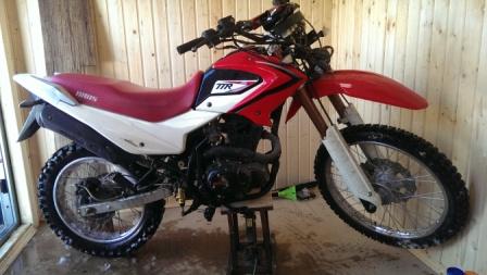

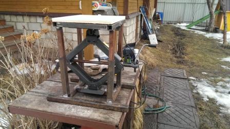

  7. Потом был долгий февраль с ремонтом и заменой всего и вся... После того как устал задирать мот на ящик, пришлось сделать подставку:
  8. Всем, привет! Принимайте в ряды новенького. Зрел давно, но купил только в феврале 2015 г.... Если бы не подорожание взял бы новый, а так только б/у.... Ездил за ним аж за 300 верст...
