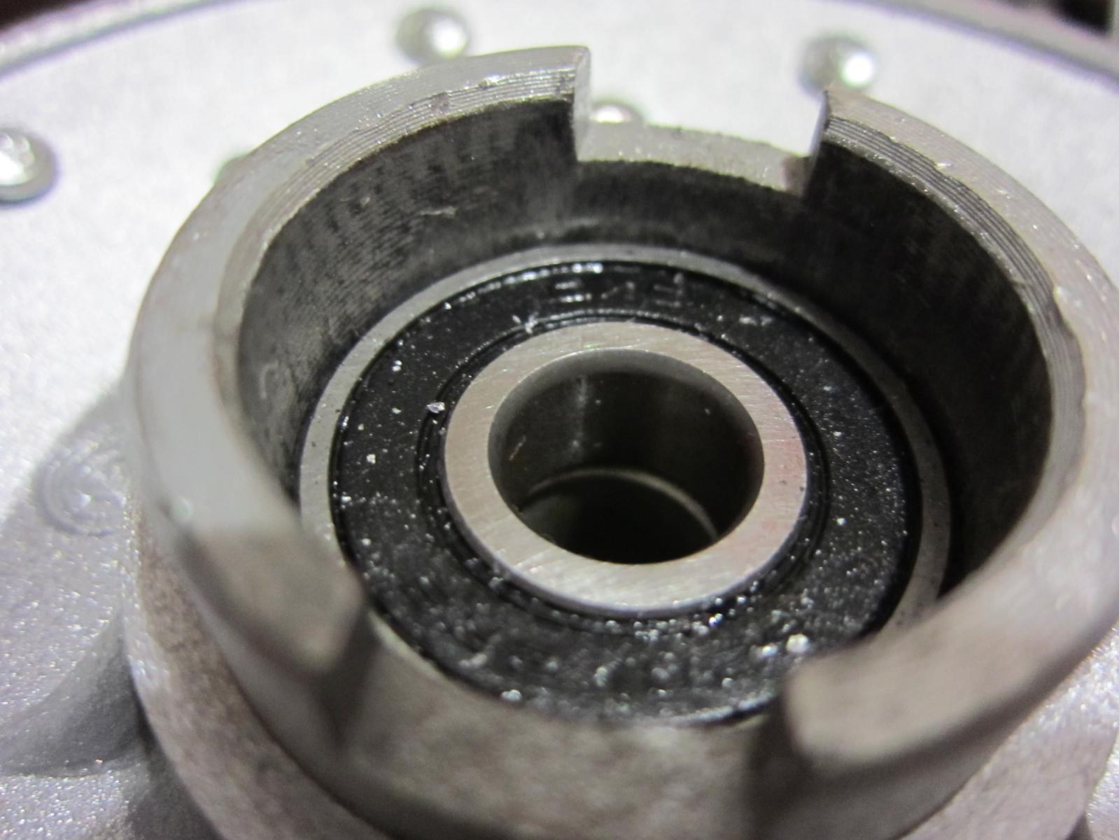

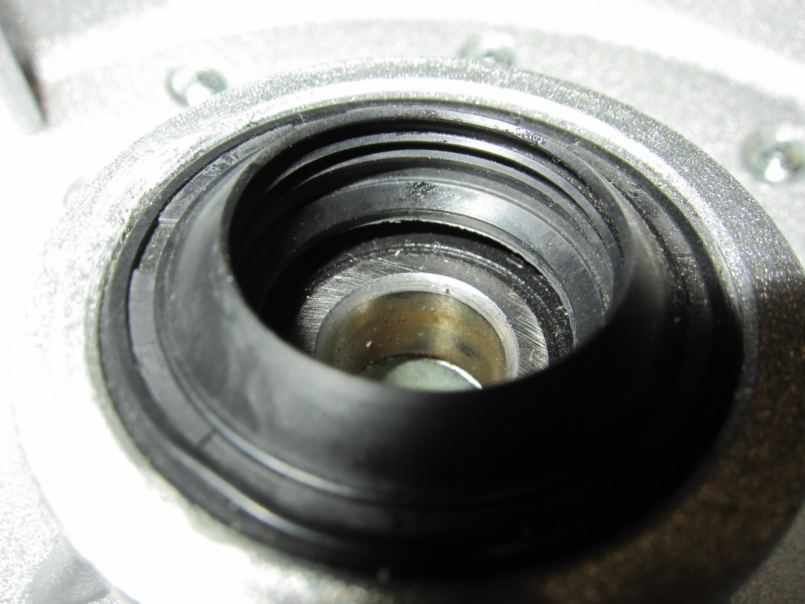

  22. ложная тревога) все там снимается оказывается нормально со стороны тормозного диска смазки как таковой почти и не оказалось. так что кто еще туда не заглядывал, загляните) везде теперь ждать подобный подвох?
  23. с одной стороны сумел снять резинку( на форуме уже было про это) а с другой стороны нет. там те же подшипники?
  24. Ребята, сегодня наконец то начал сборку мотоцикла! а точнее его разборку. принес домой переднее колесо и озадачился как его промазать. там резинки, порвать страшно. кто как поступал? а еще такое очучение что спицы не все хорошо затянуты...
