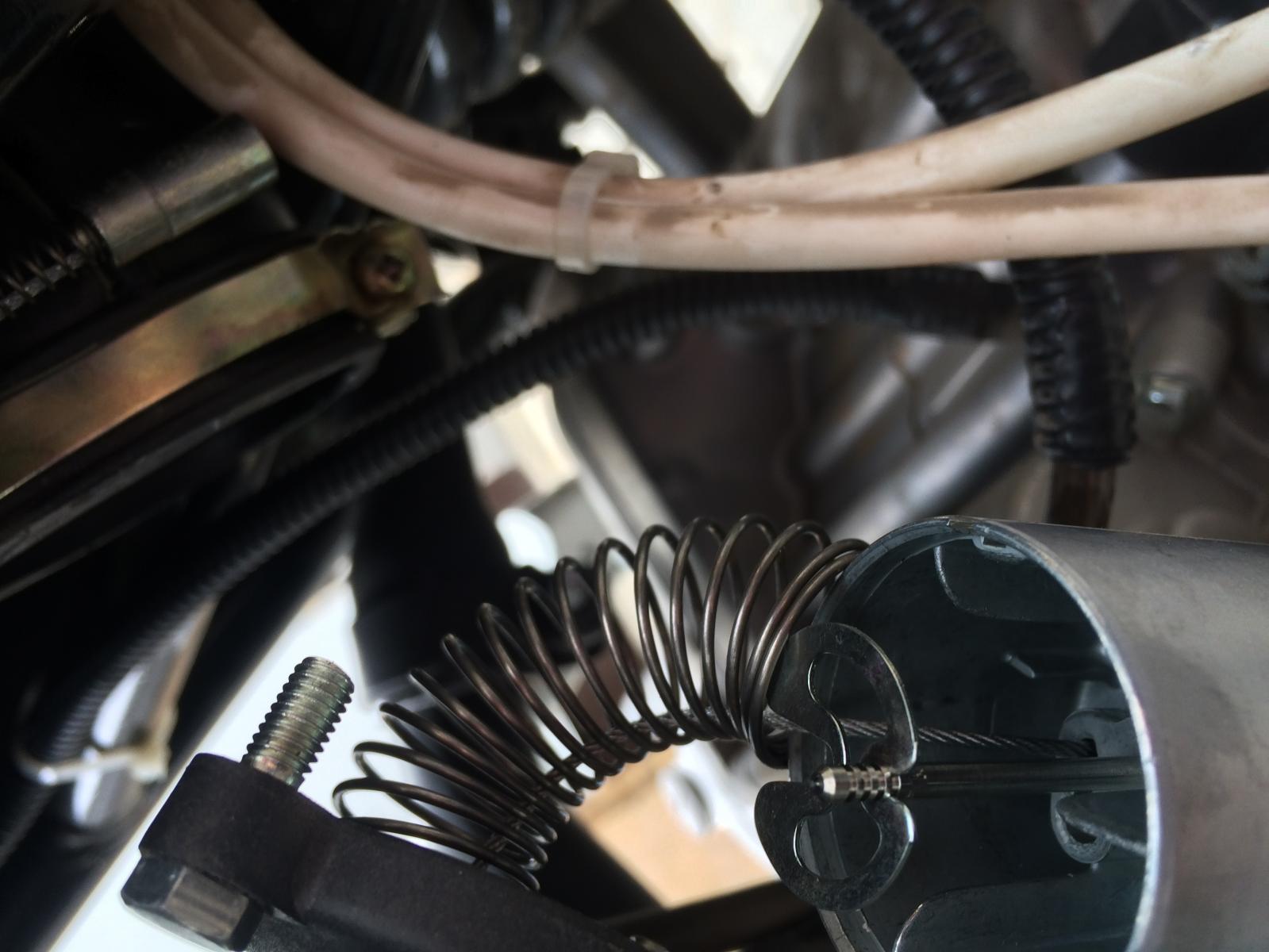

  6. Всем привет. Подскажите по карбюратору. У меня с завода игла выглядела вот как см. фото. Многие пишут что рабочее положение это по середине или как ее поднять или оставить так как есть?????????

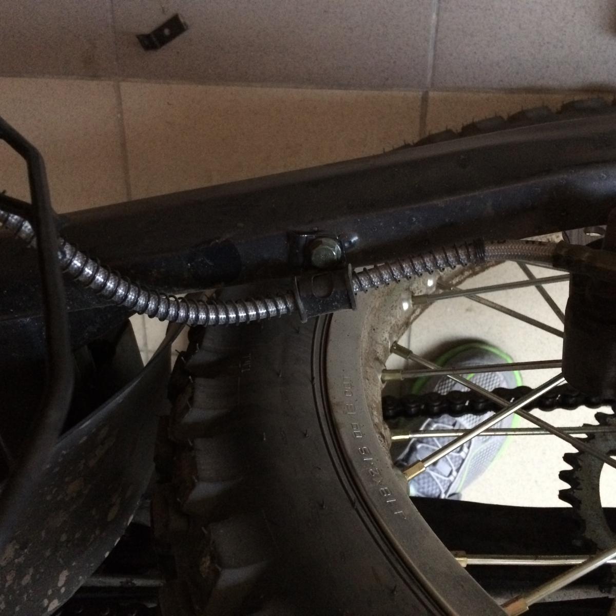

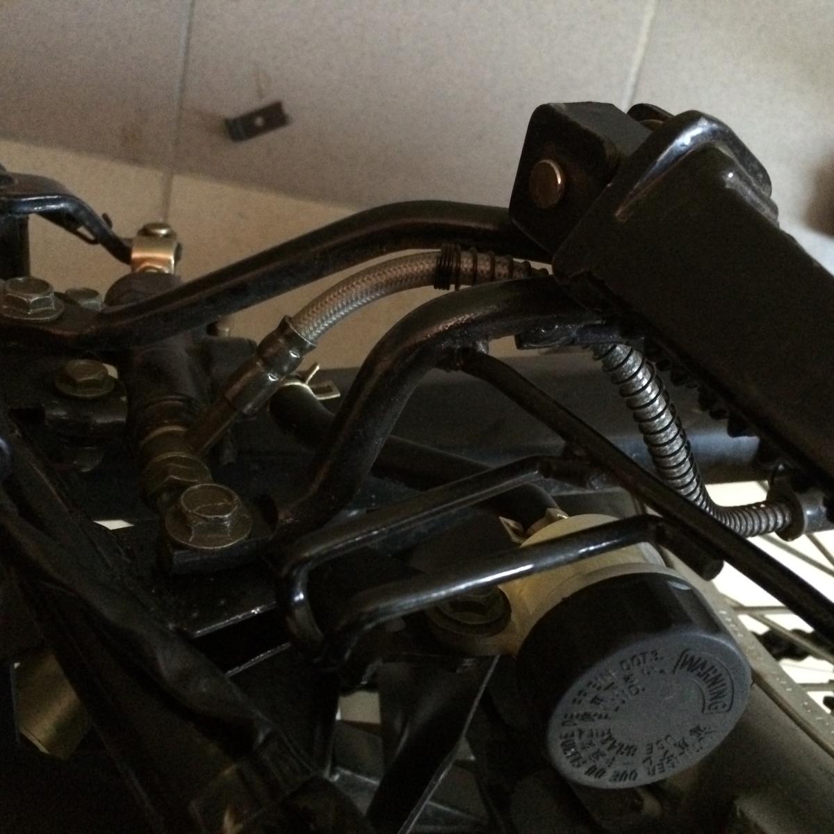

  10. Да теперь по поводу заднего тормозного шланга, я его заменил, подошел от Honda, теперь он у меня армированный и при давлении он раздуваться не будет как тот старый резиновый. Да кстати на фото от завода, ну т.е. на картинке нарисован армированный шланг тормозной, а они ставят фуфло. Вот поэтому тормоза и клинят затем у многих. Ну и работа тормозов стала несколько лучше, надо бы еще заменить главный цилиндр тормозной задний, он тоже гавно.

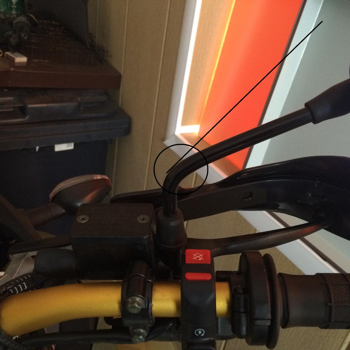

  11. По поводу зеркал. Линия нарисованная на фото - это как было с завода. Думаю будет понятно. Но гнуть нужно в тисках и с трубой, а то там один писал гнул прямо на мотоцикле и отломал крепеж.

  13. Всем привет. По поводу зеркал хочу отписаться. Что я сделал я разобрал зеркало, и металлическую часть вставил в тиски и загнул примерно на 30 градусов (ну ближе к земле) сейчас все идеально вопросов по зеркалам нет.
