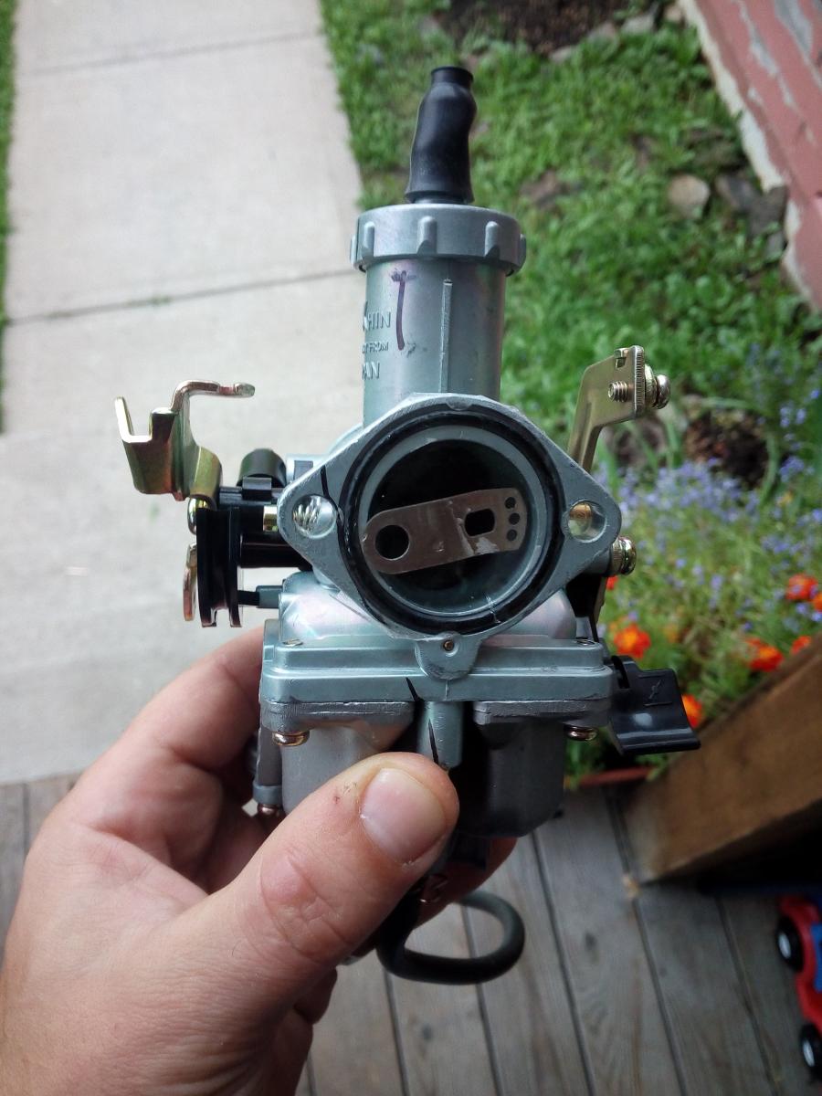

  4. Пришёл карбюратор с ускорительным насосом. Кто знает для чего нужна пластина на фото? Разобрался сам, это пластина для фиксации воздушной заслонки :-)
