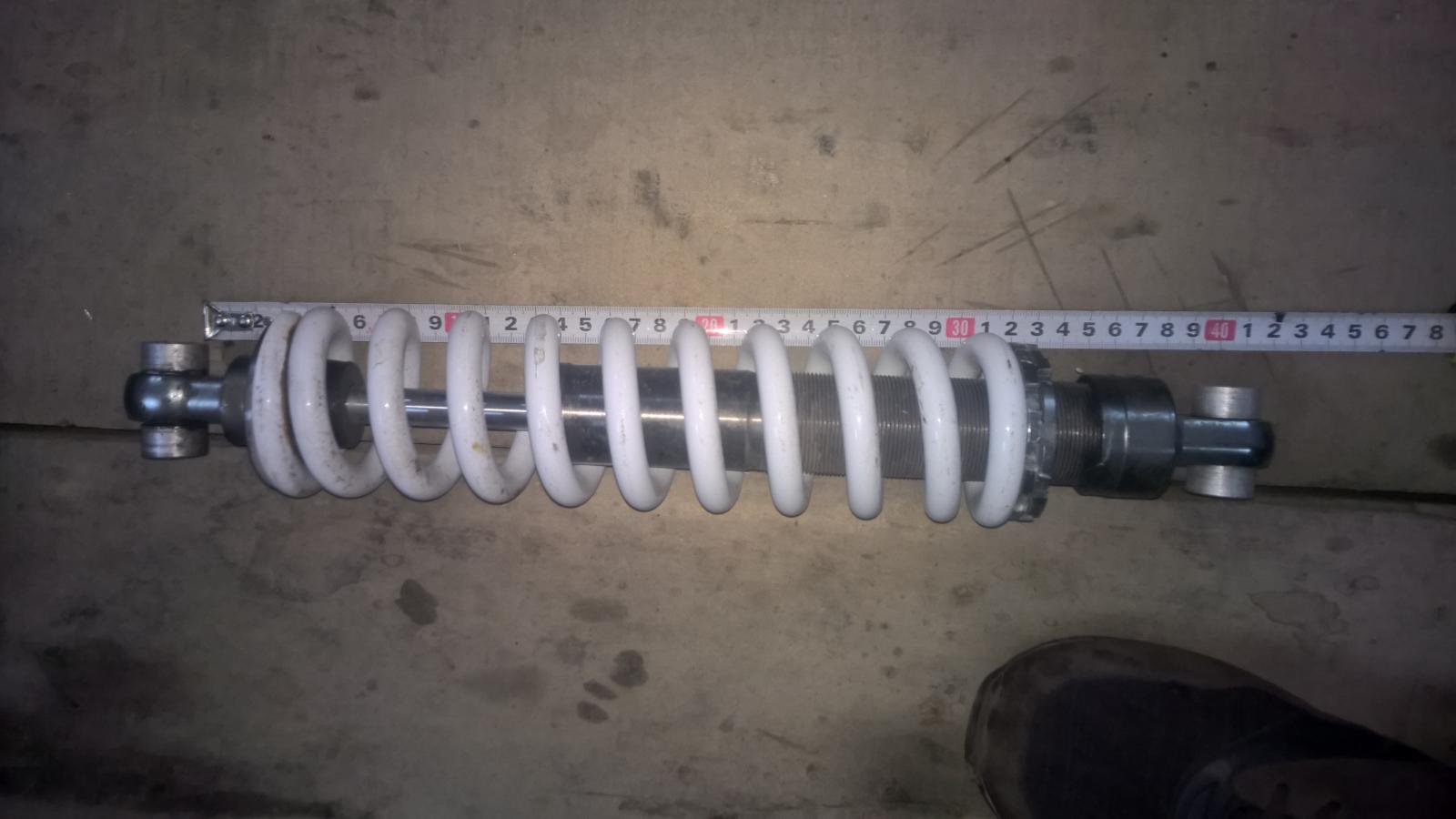

У меня есть стандартные аморты с motoland atv250, если нужны могу продать по сходной цене. Аморты практически не езженные, не текут. Себе сразу поставил от ямахи

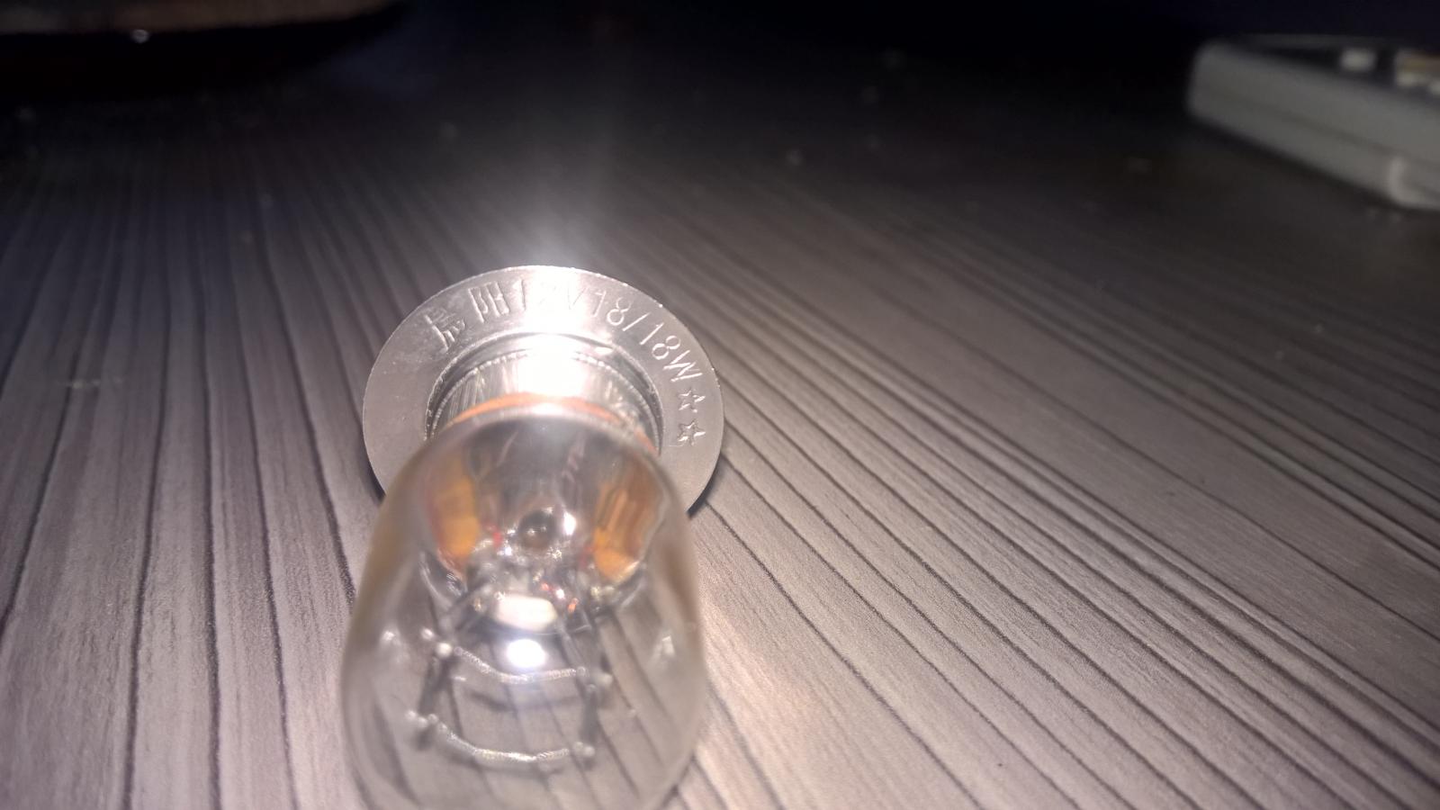

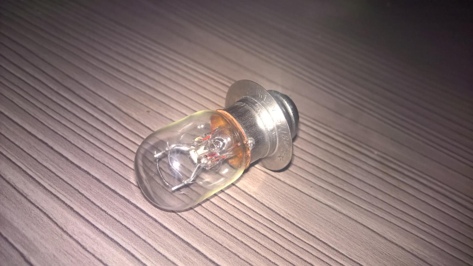

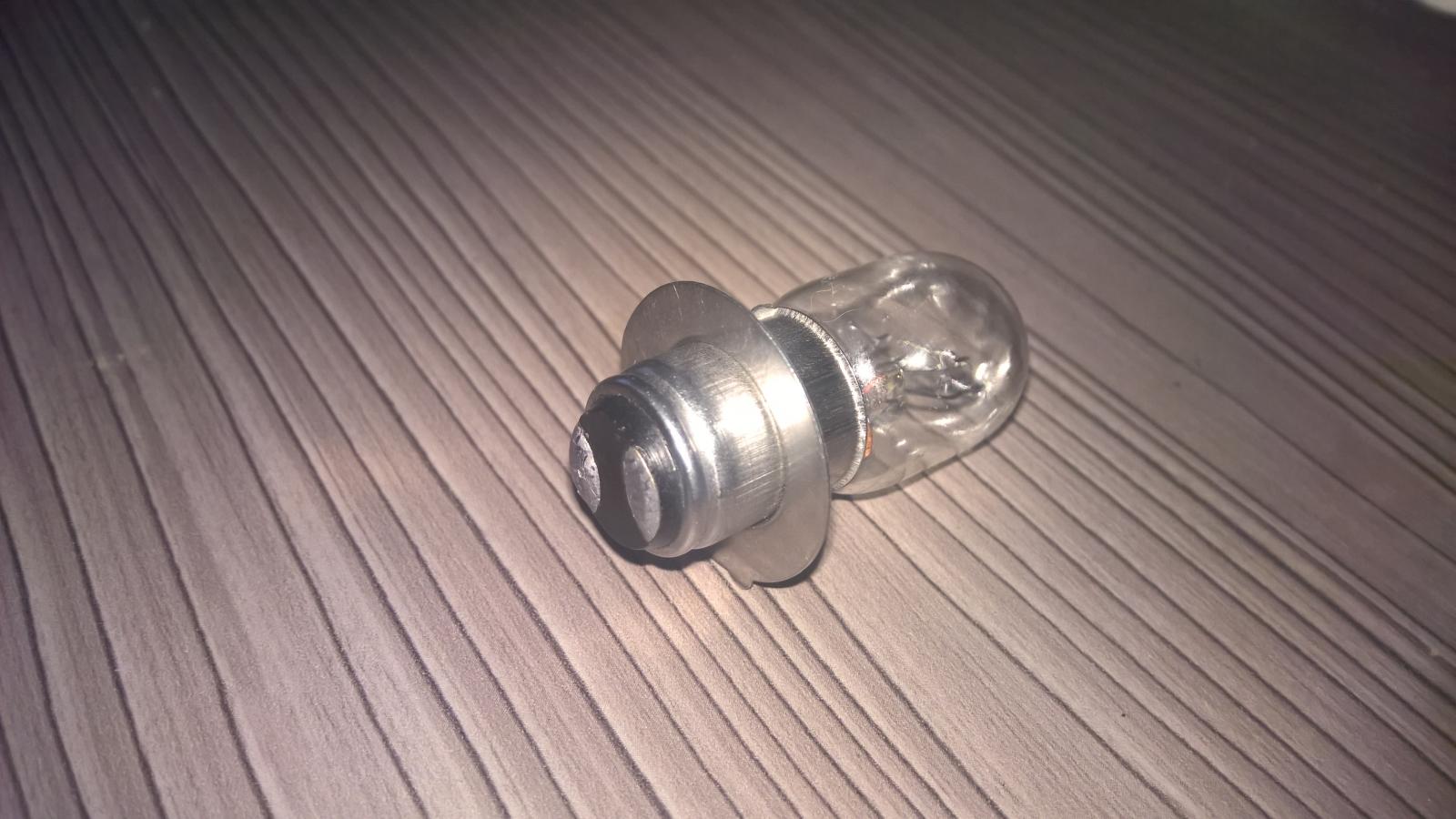

Помогите пожалуйста определить, что это за лампа? Достал из фары головного света на Motoland atv250s В каждой фаре по одной лампе, она же ближний и дальний. Первый раз вижу такой цоколь, очень похож на 1157, только смущает "юбка" которая не снимается

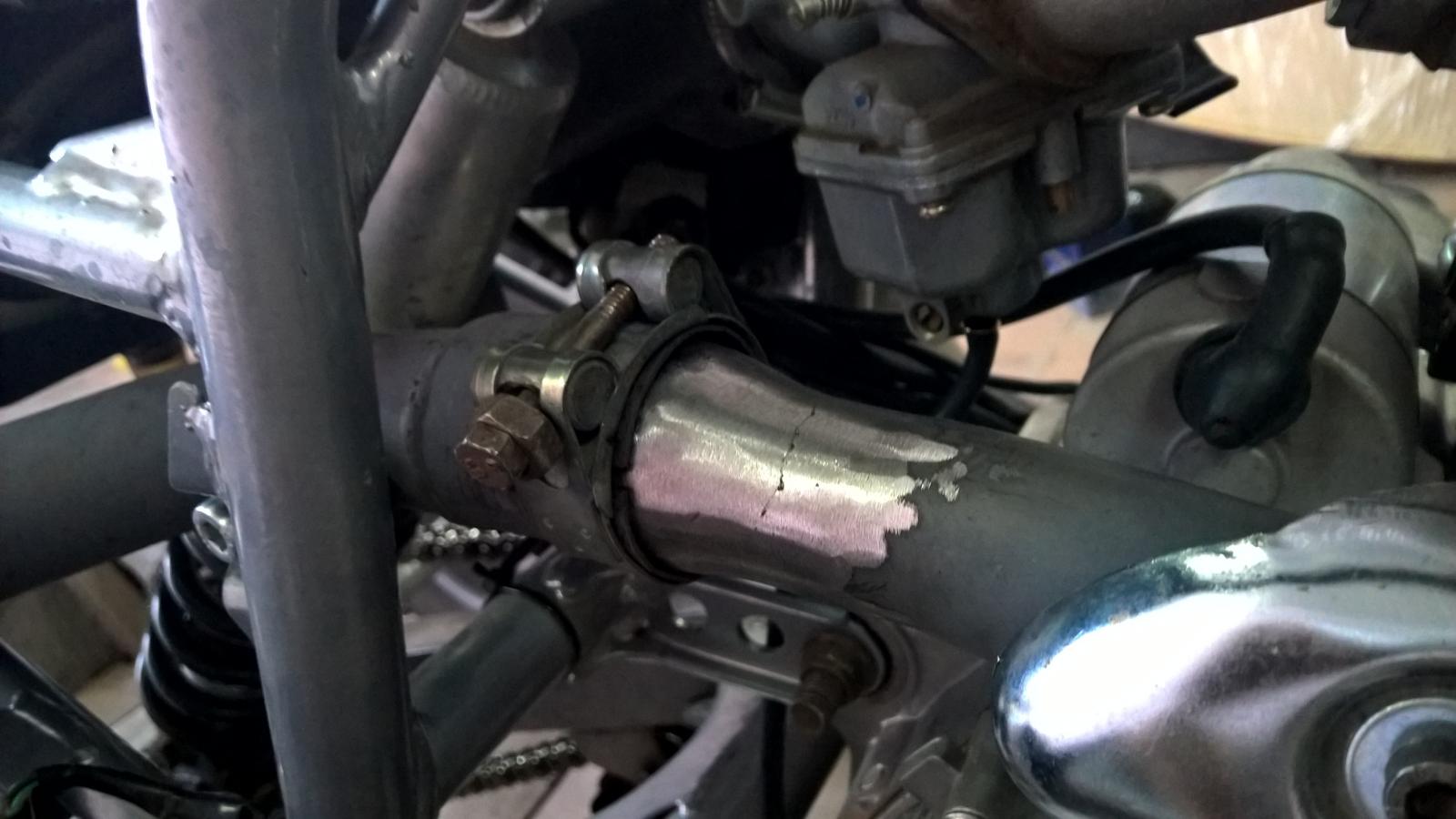

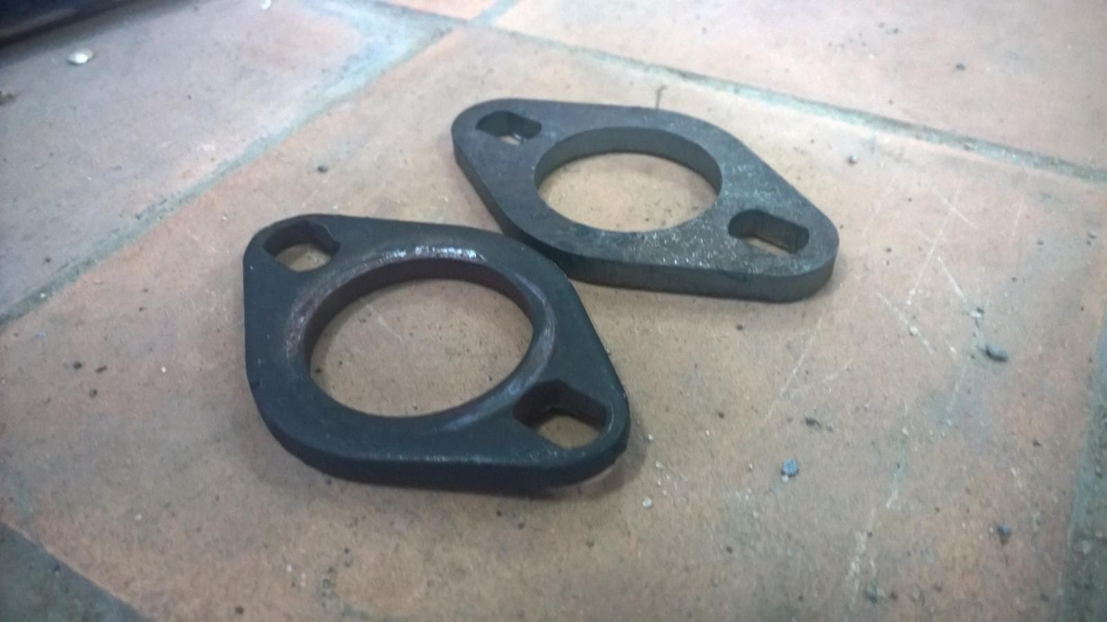

Не, не надо тему закрывать! Бывают вопросы, которые один не додумаешь =) Вот например у меня стреляет в глушак при сбросе газа, тему прочитал всю, понял что выпуск не герметичен, так и оказалось! Фланец, который прижимает выпускной коллектор погнуло, и коллектор не плотно прижимается к цилиндру Вырезал новый фланец, потолще - был из 4-ки, нарезал из 6-ки 65Г, теперь думаю точно не погнет))))) Так в чем вопрос! как быть с соединением между выпускным коллектором и самим глушителем? У меня там хомут стоит, так и должно быть?
