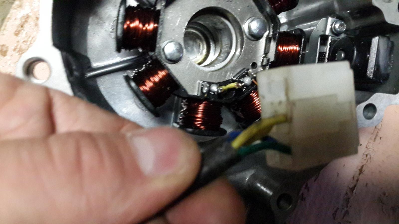

  1. Вот так выглядит наша обмотка генератора 1.В этом месте контакт плохо припаян поэтому обрыв на прозвонке был. Ездил на одном аккумуляторе. Есть какая информация на счет сопротивления на катушках какое у нас должно быть? Каму не сложно вытащите клемму и прозвоните 2 желтых провода идущих с генератора (мультиметр на 200 ) Видимо иногда на кочках контакт соприкасался с и шла зарядка, пробег 700км.
  2. Повезу коня в сервис,аккомулятор опять начал садиться да же с новым реле.Пробега всего 620 км . Думаю что генератор умер
  3. Скажите малоопытному что бы генератор вытащить масло сливают?

  6. Подскажите как проверить работу генераторана хr нашем?
