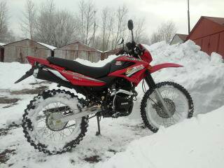

  1. Забыл сказать: пробег 700 км,масло только мотюль 7100 10W40,меняю каждую 120 км. как бы не может же быть наверное что масло виновато(((
  2. Привет всем.Подскажите пожалуйста..Идет цокот с мотора,именно с головки цилиндра.Мотор 170FMM.Выставил зазоры клапанов 0.05-впуск,0.07-выпуск,цокает. Когда заводишь на холодную,то тихо тихо мотор работает,при нагреве через минуту-цокает...потом выставлял зазоры и больше и меньше-цокает...потом решил проверить и вообще убрал зазоры,зажал-ЦО КА ЕТ. что может быть. зла уже не хватает(((
