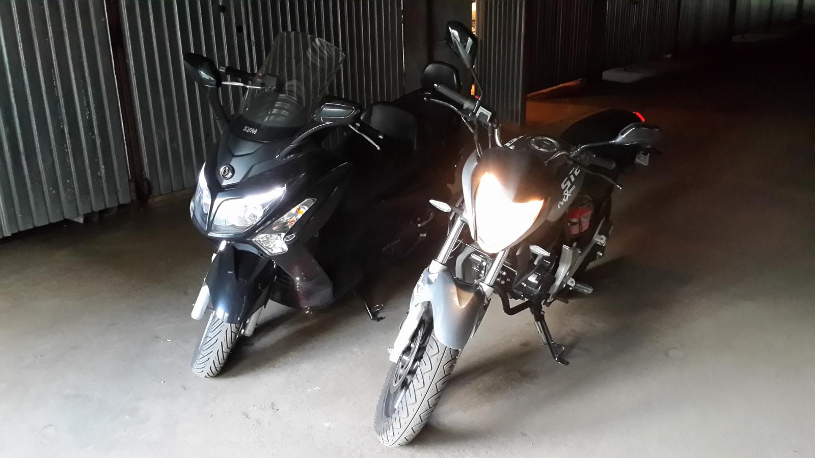

  1. Всю тему прочитал, как-то не отложилось. Повторение - мать учения. Меня больше пугает то, что люди лезут в относительно исправный карбюратор или в клапана, что-то там регулируют и делают ещё хуже, чем было. Лучше бы это разжевали (хотя клапана есть на youtube). Ближний свет откровенно тусклый, не светит вообще. Да и дальний свет тоже бесконечно далёк от идеала. Хорошо, что в Москве непросто найти неосвещённое место, везде фонари. Так что пусть он лучше бьёт по зеркалам заднего вида московских автолюбителей, которых иной раз ничем пронять нельзя. Только сегодня с утра наблюдал типичную картину по дороге на работу: среднеразмерный белый седан Лексус (скорее всего с бабой за рулём) бодро перестроился в Харлей с прямотоками. Его невозможно было не услышать и не увидеть (у него ксенон ватт на 100 стоял на этом Харлее), однако в мире нет ничего не возможного. Водитель Лексуса удостоился смачного пинка по правому зеркалу и лучей поноса от водителя Харли. Вот так.
