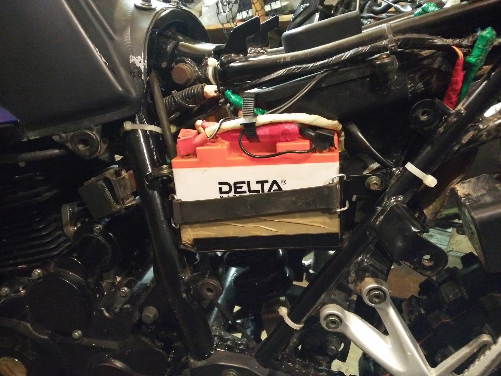

  7. Как и обещал выкладываю свой колхоз)))) Сразу скажу: в нижней части АКБ скотчем примотана резина от велосипедной камеры так как имею горький опыт протирания нижней части АКБ до дыры (на врадеро)
  8. Конечно выкладывайте очень даже пригодится. я Сегодня до своего тоже добрался поколхозил маленько завтра кину фотки и маленький отчетик. В принципе сделал так же как и на вашем фото)))))

  11. Господа всем доброго дня. У меня делема ))))) мота рядом нет, а вот возможность купить новый акб (как и планировалось) есть. Начал гуглить габаритные размеры АКБ и столкнулся с проблемой: везде 2-а размера или 137*65(75)*100 мм или 150*87*93 мм. Так вот вопрос такой может кто нить скинуть размеры акб мота ирбис ХR250 R ИМЕННО "R" и ИМЕННО 2014 года. Заранее благодарен всем откликнувшимся)))
