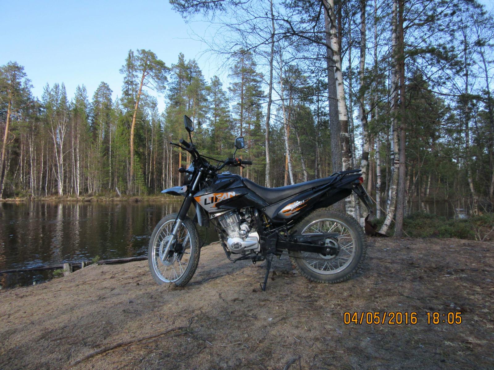

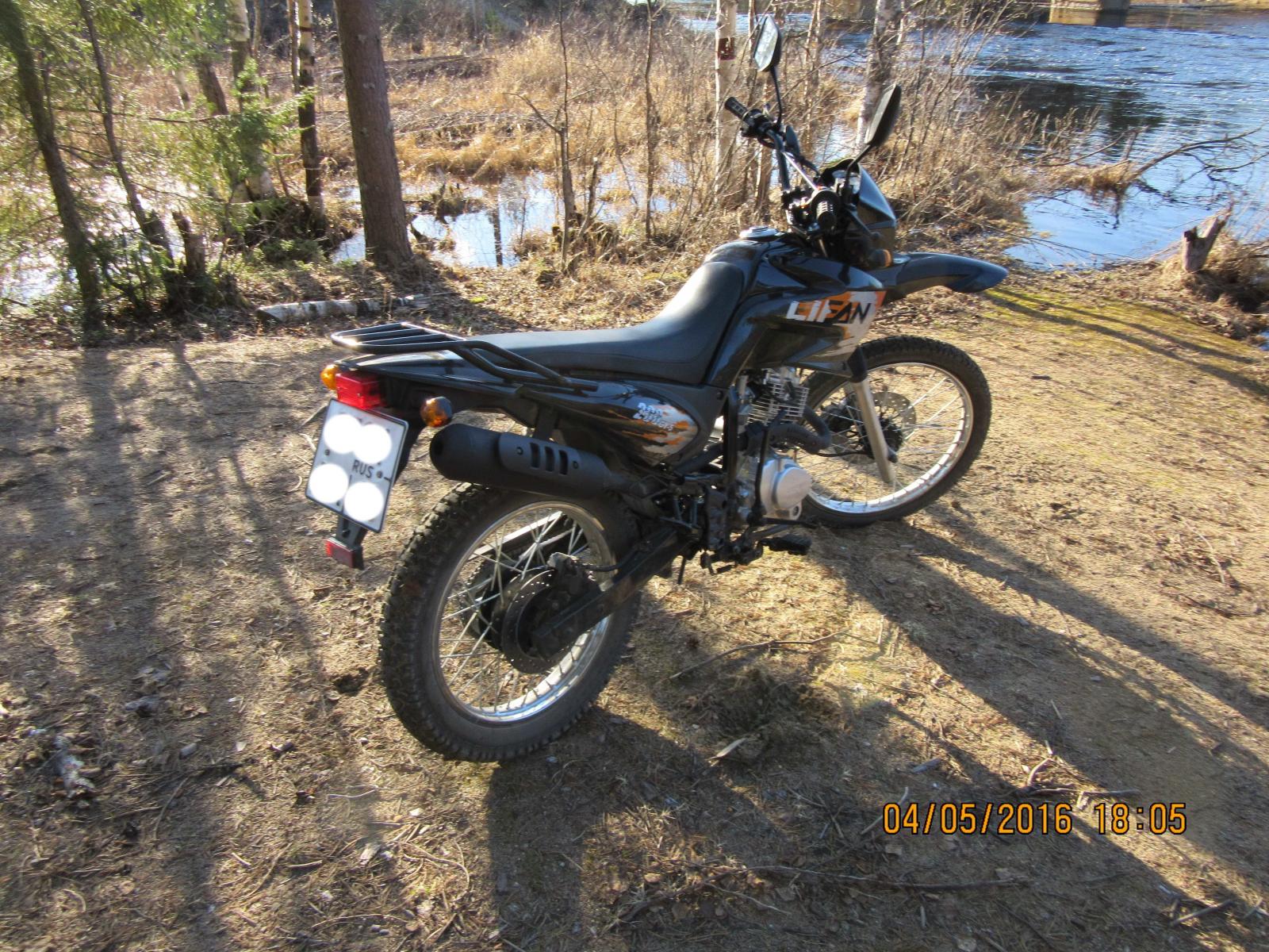

	Приобрёл аппарат. А шустрый однако,по сравнению с минскачем.Придётся искать и ставить звёзды на 15-16.Сцепление требует тонкой настройки.При выжатом на передаче прет медленно но верно.На форуме по gy 5 эта промблема обсуждалась-надо просматривать по новой. Инструкция на английском.Жена взялась помочь с лереводом.Вилка - телескоп.Масло пока не менял. Цепь с магазина была натянута с провисом в 1-1,5 см.-ослабил пока до 3-х.Лично для меня неудобно переключать скоростя,придётся что-то химичичь(или привыкать)Мотоцикл высокий .Мне с ростом 1.84 в самый раз,оттолкнуться вполне хватит.На холодную заводить...надо привыкнуть к нему.Пока получается в несколько заходов.На горячий(прогретый )-хорошо. Тахометр был бы не лишним--хотябы холостые знать,Но его здесь нет.В целом мотоцикл нравится.Самую малость обкатаю и надо регистрировать.(надо пилить в райцентр за 30 км.)
