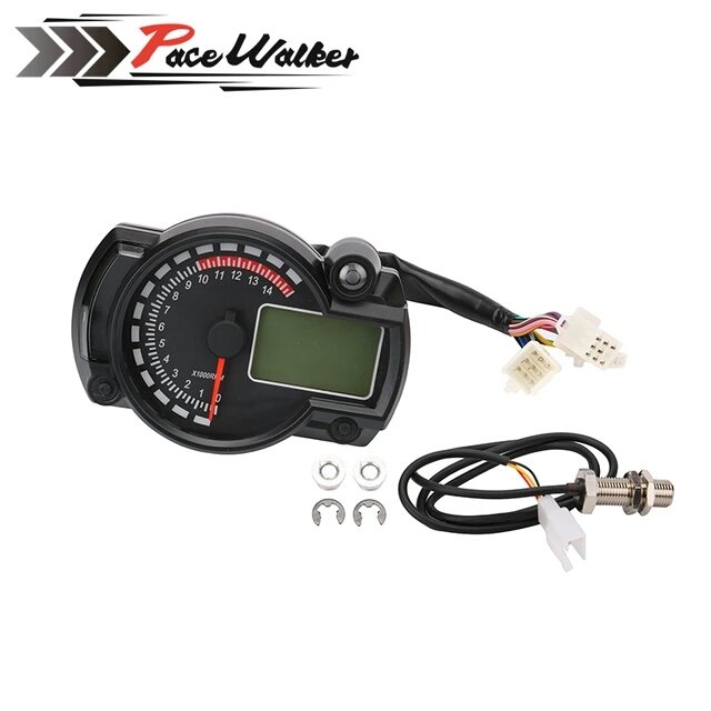

  7. Как устанавливал датчик скорости, или штатный настроил? У меня такая же приборка, я подключил штатный датчик топлива, только он обратное показывает, т.е. когда топлива достаточно горит лампа, что топлива недостаточно, а когда на самом деле топлива минимум лампа тухнет, к этому можно привыкнуть или надо делать инвертор на транзисторе, пока нет времени заниматься, как сделаю отпишусь. А вот спидометр со штатным датчиком у меня не хочет работать, штатный работает за счёт прорезей в тормозном диске, а который с приборкой идёт работает за счёт магнитов, их не запихать в тормозной диск.
  8. Выписал из Китая приборка, встала замечательно, только датчик уровня топлива работает не так как нужно, когда уровень топлива малый он замыкает на ноль и приборка показывает полный бак и наоборот. Но это под беды, датчик скорости родной или неисправный или не хочет работать с панелью, а так хорошо подошёл по проводам, подскажите что делать, ставить датчик который с панелью пришел, но придется провода наставлять или все же попробовать родной попробовать настроить.
