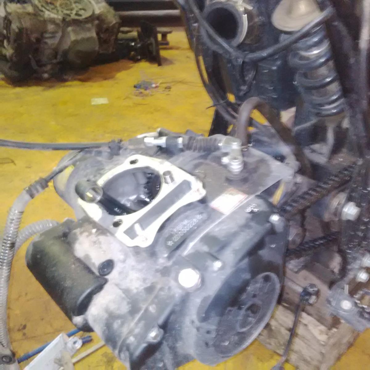

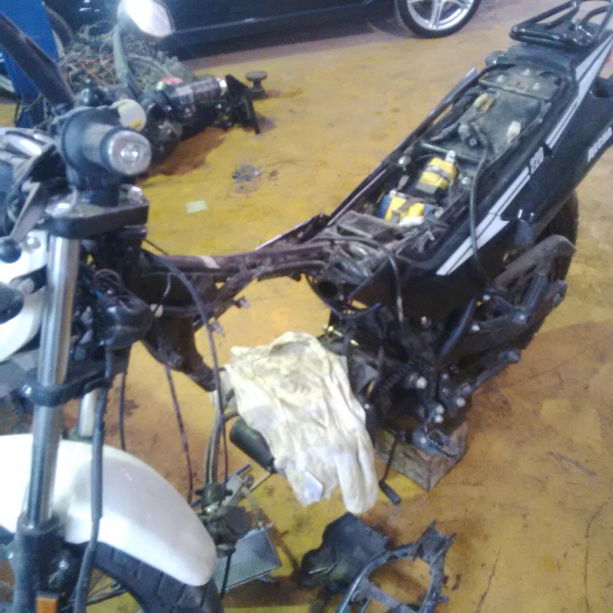

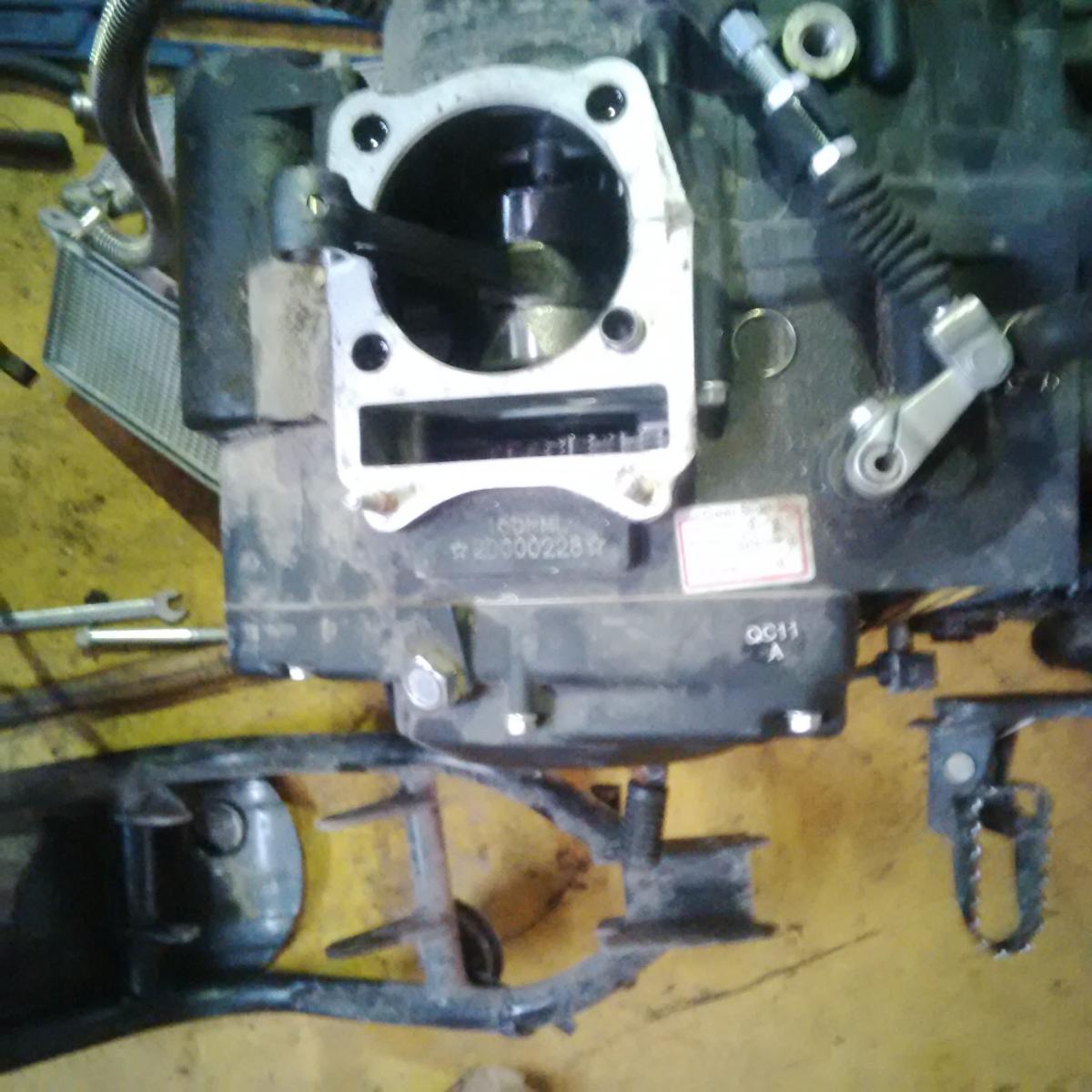

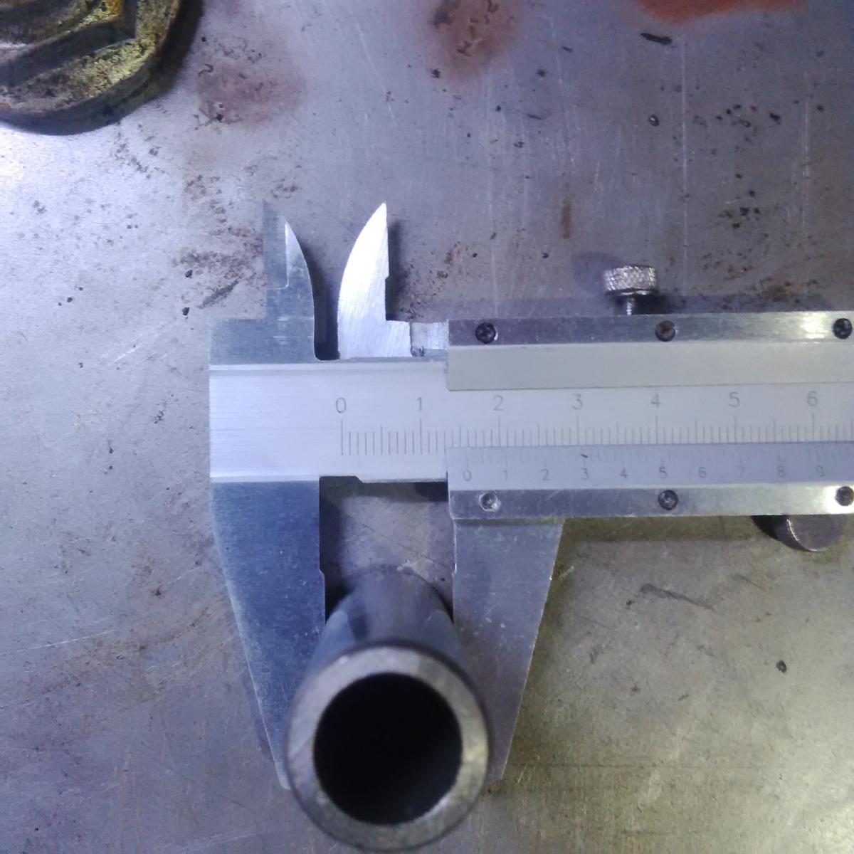

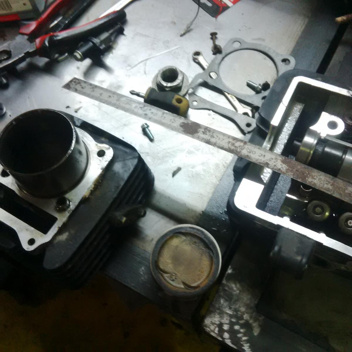

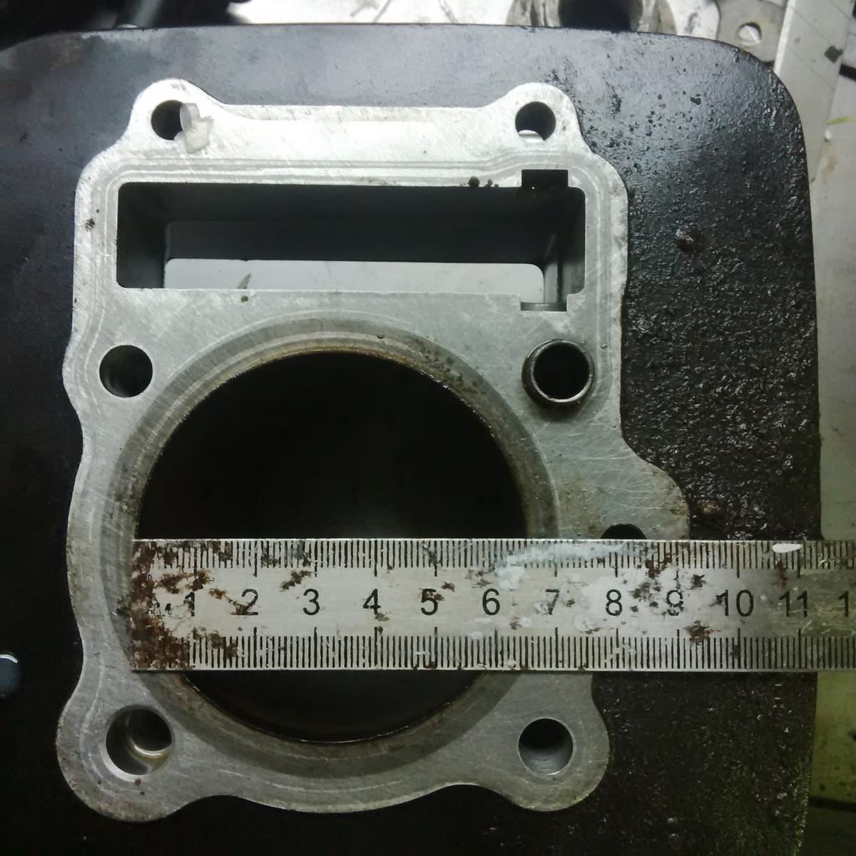

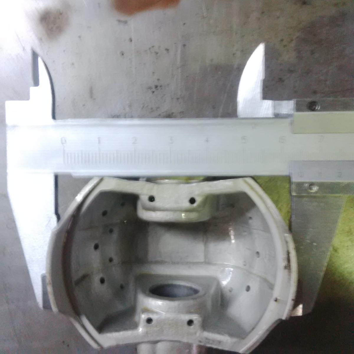

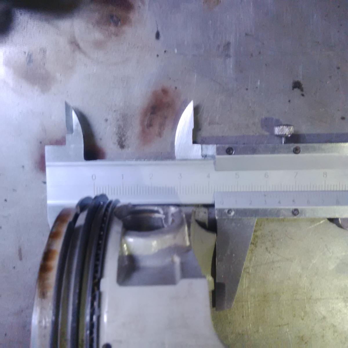

  1. Замена на 250сс. Фото , размеры и расчеты выкладываю. Итоги: Поршень нужно брать на 16 палец ( плюс он должен быть по 4 клапана , от TTR они под два (Нужно точить) Диаметр моего(сток) 64,5-64,6 , от TTR 65,5 есть и 66, ход и высота одинаковая ( рост поршневой(в см3) и Л/С ( в расчетах ), я бы сказал стремится к 0, смысла точить ради 0,2-0,5 Л/С не вижу. чтоб было 250 надо 72,5-73 делать, а это не реально. Выход : замена колена , увеличение хода поршня ( других вариантов сделать 250сс нет , колено нашел только стоковое на 165 мотор , если кто знает где есть тюнинговое инфу в студию пожалуйста. Вот такие дела ..... ( если точить цена 2000 р , + 700 поршень ) если у кого есть информация где купить и сколько стоит ЦПГ в сборе под 16 колено и поршень 69-73 на наш 165 мотор прошу поделится .... Расчет.bmp

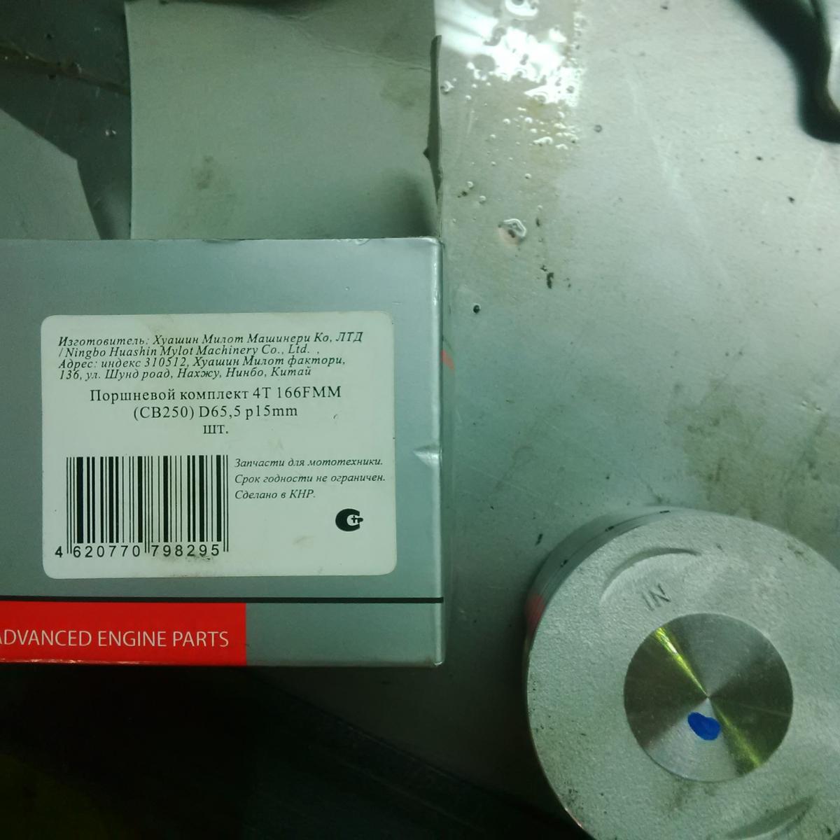

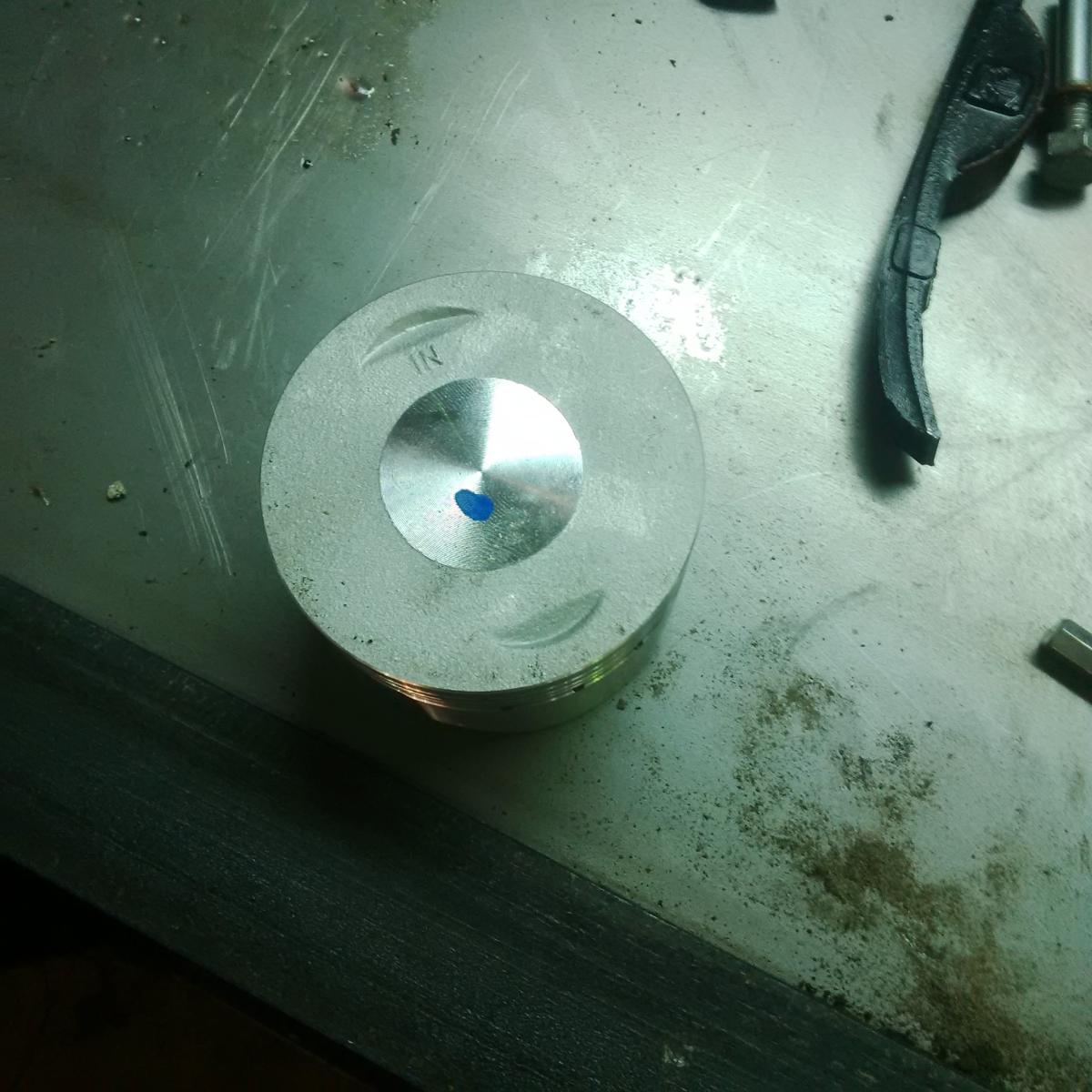

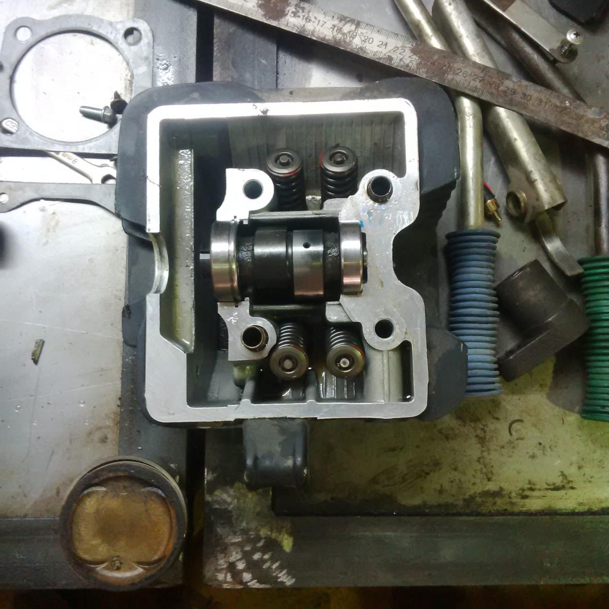

  2. "Поршневой комплект (поршень) 4T 250см3 166FMM, CB250 D66, IRBIS TTR 250" ( по идее должен подойти ) , в ближайшие две недели разберем двигатель и сравним размеры ( если визуально все норм ) будем точить голову и тестить 250сс .
