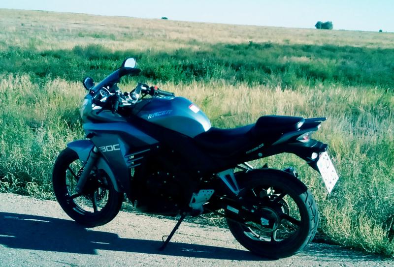

    Racer Skyway RC300CS
    Всем добрый день! Я владелец мотоцикла Racer Skawey RC300CS. У многих есть вопросы к нему но нет ответов, по стараюсь ответить. Этот мот брать не стоит вобще, Но если есть желающие повозится с ним то можно и купить ))) 1.Минусы: 1.1 Плохое качество электро проводки, желательно переизолировать всю проводку 1.2 Не отключаются габариты, 1.3 Подшипники на обеих колесах сухие, нужно смазать 1.4 Мотоцикл не тянет даже на больших оборотах, 1.5 Обшивка сиденья тонкая 1.6 Клапана зажаты 1.7 Вторая передача включается на четвертый раз, нужно отрегулировать штангу. 1.8 Дальний свет светит выше, нужно настроить болтом в нижней части фары 1.9 Качество покрышки плохая 2.0 Аккумулятор хватает на два дня, желательно хорошо зарядить его 2.1 Передние вилки пробивают даже на мелких кочках, нужно заменить масло, вилка не настраивается 2.2 Соединения между фильтрбоксом и выходным патрубком с завода пропускает воздух, то есть там заклеено не очень, я обклеил термоклеем Вот эти все минусы за два месяца эксплуатации данного мотоцикла, купил его с нуля, проехал 000.670км
