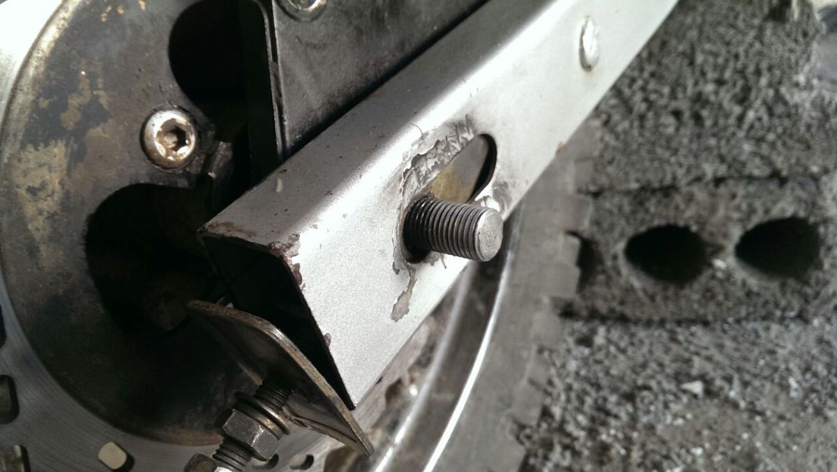

  16. Всем привет! Проблема заключается в том что собрался снять заднее колесо, но не могу вытащить ось. Ось прокручивается с помощью ключа но не вытаскивается, херачил её молотком, но не выходит. Говорят что из-за подшипников. Как вариант. Но как быть не знаю. Думал ещё раз жахнуть по оси что бы её выбить, но практически безрезультатно, головка оси вышла на миллиметра 3 и дальше не идёт.
