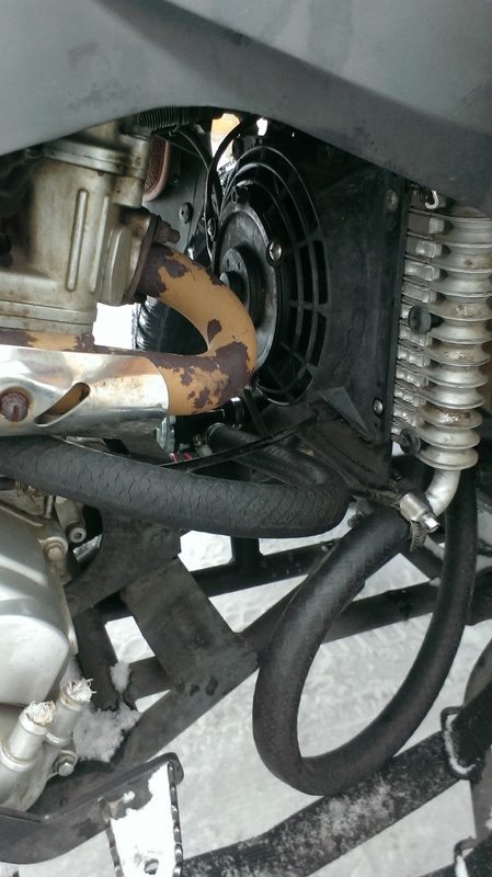

  1. Спасибо конечно за вычисления), думаю что хватает, по одной простой причине - сын гоняет уже примерно 3 недели на нём, час - полтора в день, аккум не заряжал не разу за это время, если бы гена не вывозила то он попросту бы сдох давно! Может гена у моего неизвестного) зверька другая!
  2. Зимой приказала долго жить родная помпа(писал уже об этом) ,поставил от газельки, всё норм, я бы не сказал ,что гена не вывозит + подцепил через датчик радиатора, карлосон крутит постоянно, хотел сперва переделать потом забил так уже точно не закипит) помпа,карлосон,свет - 3 источника потребления всё норм!

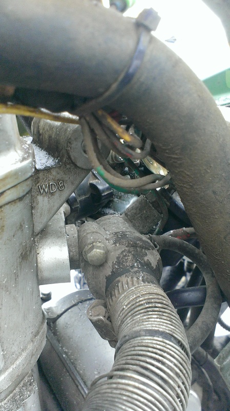

  5. Да точно ,добрался до него . Теперь надо датчик температуры какой нить найти, да приколхозить)))
  6. Точно похоже на него, теперь осталось вычислить работает это всё или нет)))

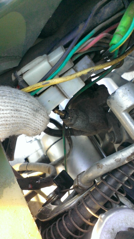

  8. Добрый вечер ребятушки! Подскажите ка что это за разъёмчик ? Датчик температуры цеплять? Что то похоже на термостат?)) Квадр брал б/у и приборки не было.

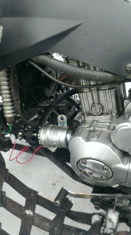

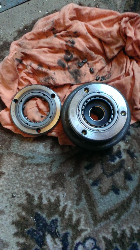

  14. Приманстырил помпу , бошевскую не нашёл, эта большая, пришлось на другую сторону ставить , оставлю до лета пока родную буду искать. Пришла обгонная муфта с али, за одно поменял. VIDEO0025.mp4
