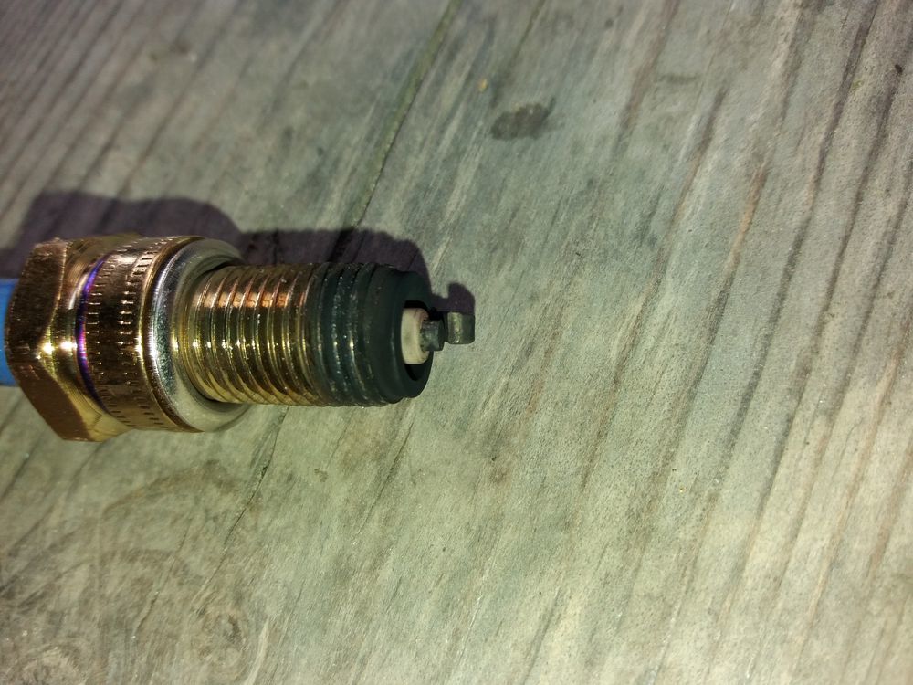

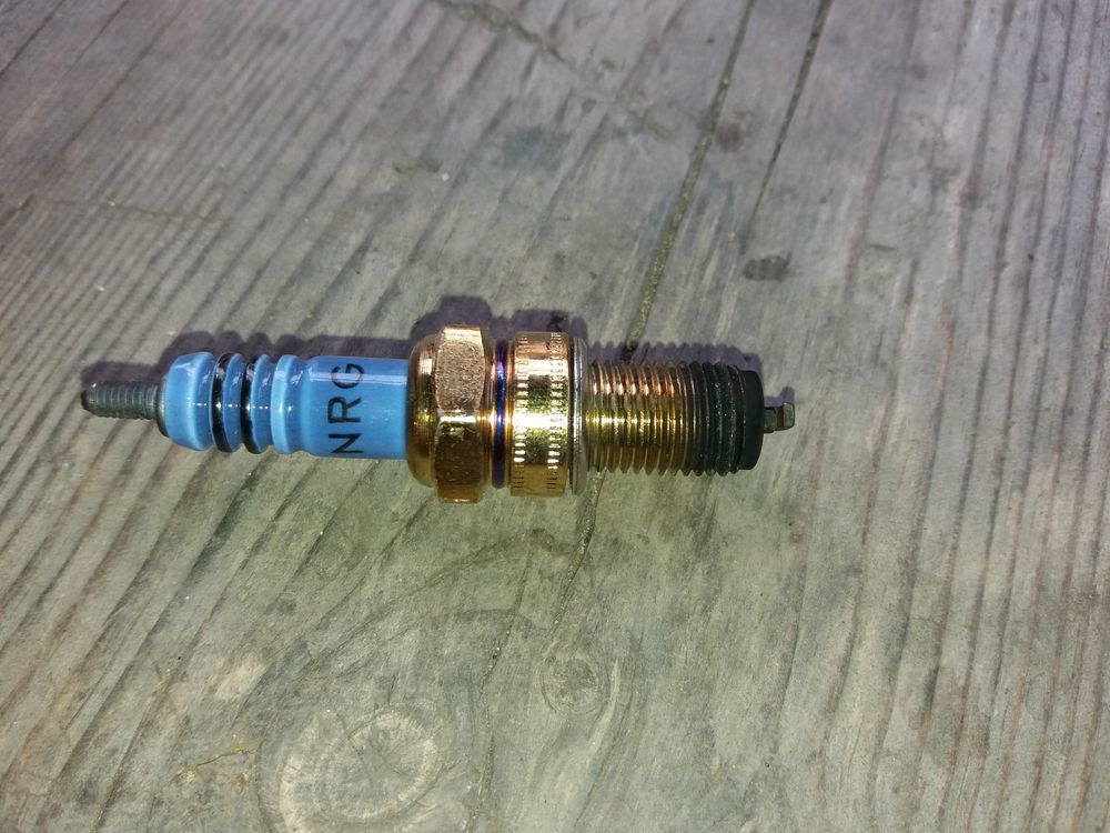

Спасибо Вам за советы! Мотоцикл завел. Дело было в свече (не было искры), поменял свечу. Мото завелся и на холостом нормально тарабанит. Пока проверить (дерганья) не могу, дожди у нас. Еще, криво был одет патрубок воздушного фильтра на карбюратор, исправил. Возможно дерганья (при выкручивании газа) из-за свечи были?

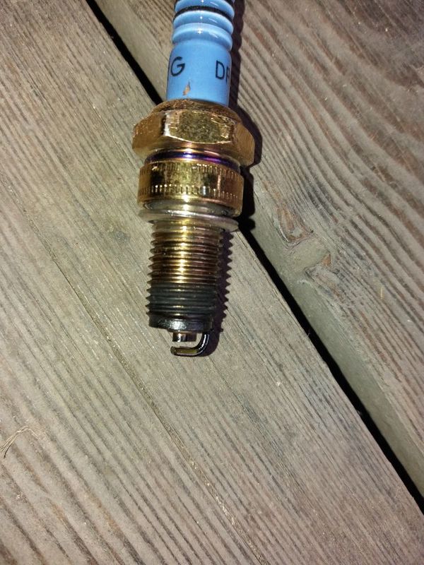

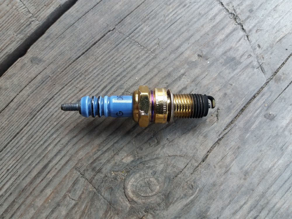

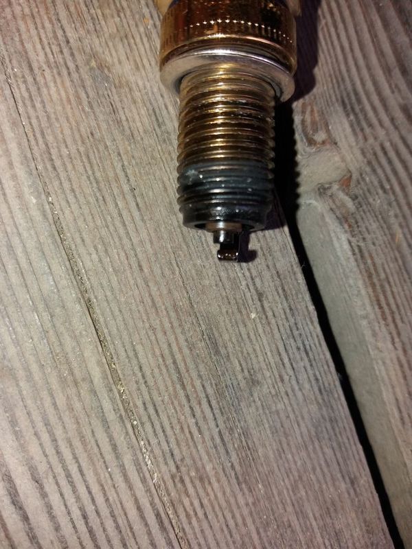

Вот это вот Интересно! (про длину резьбы свечи). С такой свечкой уже купил мотоцикл, сам свечу не менял. Спасибо! P.S. к предыдущему посту - про "мотоцикл дергается" - забыл написать, что хлопки в глушитель были, как раз на этих провалах (дерганьях). Значит смесь обогащенная идет (по инфе с форумов) и свеча черная, и поэтому иглу опустил. Теперь стало заливать свечу. Мотоцикл не заводится. Решил все вернуть обратно, как было да моего вмешательства, и уже бороться с дерганьями.

Здравствуйте! Проблему не решил! Помогите советом! Сегодня настраивал карб: винт качества смеси открутил на 2 оборота (был откручен на 3.5 оборота), настроил холостые винтом ХХ, выставил 1200 об. Двигатель работал нормально, стабильно на холостых. Фильтр воздушный чистый, сухой (бумажный гармошка), в коробке фильтра чисто, мусора и жидкостей нет, слив (шланчик с затычкой) из коробки фильтра заполнен на треть. Т.е., как я понимаю с фильтром все нормально. Далее, решил испытать данные настройки, проехал километров пять. Все тоже самое, при разгоне дергает сильно (типа, глохнет-заводится, глохнет-заводится), и когда существенно откручивать ручку газа, и когда потихоньку газ открывать. Например, когда переключаешь скоростя, т.е. сбросил газ и потом увеличиваешь газ, и вот начинается фигня. Приехал, открутил свечу, свеча черная, как говориться, "бархатный" нагар (фото). Уточните пожалуйста. Черная свеча - это богатая смесь или бедная? Почитал по форуму и видео глянул, несколько мнений, короч поверил я, что черная свеча - это богатая смесь. Ну и опустил иглу на уровень вниз (кольцо переставил на уровень вверх). Завел мото (с теми же настройками карба), мотоцикл проработал минуты три и заглох наглухо, больше не завелся никак. Заводил, аккумулятор чуть не посадил. Открутил свечу, а она посветлела (наверное) и Мокрая! (фото) (я понимаю, что свечу под нагрузкой смотреть надо). Искра есть, не идеальная, но есть. На холостом вообще проблем нет, но под нагрузкой херня какая-то. Что дает искру на свечу?, какой прибочик?, может в нем дело? В чем же может быть причина? В какую сторону копать? Может тему содать в "Общие вопросы"?
Это идея (посмотреть-заменить свечу)! Свеча затянута. Рукой керамику со стержнем шатал, как будто бы не мотается. На заведенном двиге еще не смотрел. "проявлялось это так когда плавно набираешь скорость движка работает ровно если только чуть резче то начинает дёргать и захлёбываться" - Вот и у меня так! Спасибо большое за помощь! Вечерком буду изучать свой мото. Вопрос по свечке: подскажете какую лучше взять или маркировку своих свечей. Спасибо!
