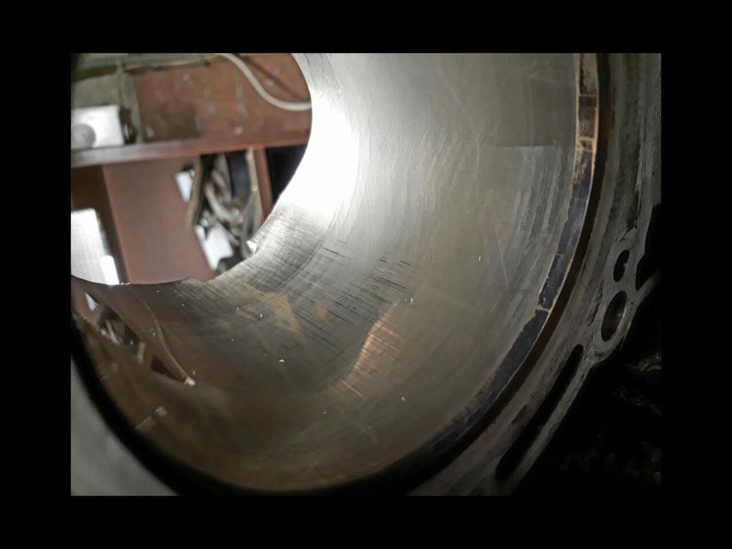

    Поздно) уже разобрал, и в принципе все в норме, визуально есть не большие задиры, но на ощупь их почти не чувствуешь. Клапана так же в порядке, не текут. Обороты на холостом скачут в пределах 1700 - 2000 по тахометру, на звук не так ощутимо, но все же слышно что немного не равномерно работает двигатель. Они как то резко падают, а потом поднимаются. По поводу регулировки, пытаюсь найти жиклеры, пока без результата, с регулировкой качества количества как то не было улучшений. Тут еще такой вопрос встал, а с каким усилием затягивать голову и цилиндр, я про 4 основные гайки (2 внутри 2 снаружи головы)?

    Ох как я не хотел туда ползти) но что ж делать, спасибо за инфу, позже напишу итоги осмотра) как либо проверить работу поршня можно? Или невооруженным глазом будет видно задиры и не поладки?

    Иван поясни пожалуйста, что именно там не так и что необходимо заменить? Никогда не имел дела именно с переборкой поршневой. Не знаю важная ли это информация, но необходим ли такой серьёзный ремонт при 30 моточасах? Мот 2014 года, правда покупал как б/у в магазине, поэтому с предыдущим владельцем поговорить не удалось.
