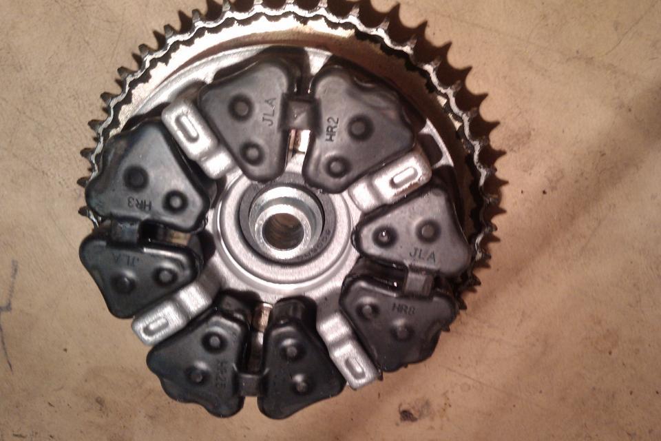

    Народ, какой то гул идет при езде, особенно усиливается на скорости от 50 км/ч. По ощущениям спереди, но могу ошибаться. Видео со звуком как смог заснял. Сначала думал может трет колесо, вроде все проверил, нигде ничего не трёт Видео рас видео два И еще, выше спрашивал про стук сзади, когда скидываю газ и снова поддаю, мне тут сказали проблема в "резиновых проставках ступицы", фото нашел на драйве, кто сталкивался, как решить проблему?
