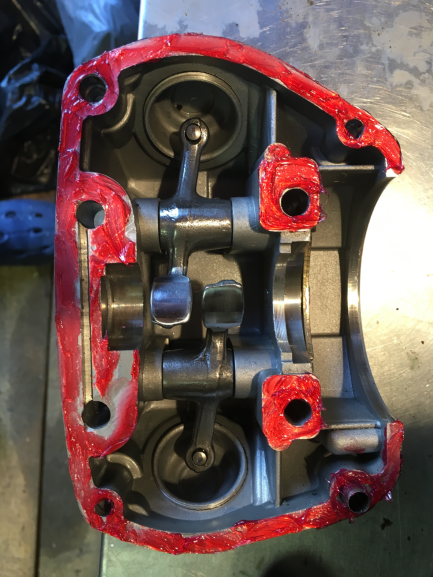

  3. Вчера снял клапанную крышу, нанес анаэробный герметик, проблема осталась....

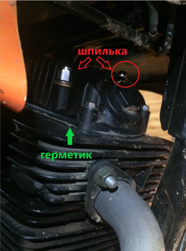

  4. У меня таже проблема. В этом окне проходит шпилька ЦПГ. ИМХО герметик клапанной крышки нанесен только по контуру гбц но не вокруг самой шпильки. Сам еще не разбирал....
