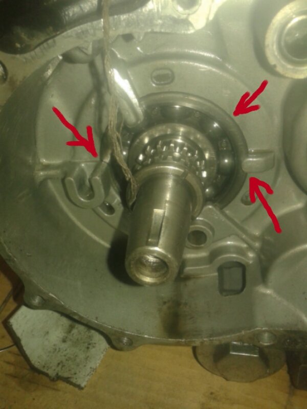

  2. Снял магнетто для замены цепи грм,проверке подшипников.,смутил меня осевой люфт коленвала,коленвал люфтит в половинках картера..что лучше поменять подшипники или шайбы подложить в картер???

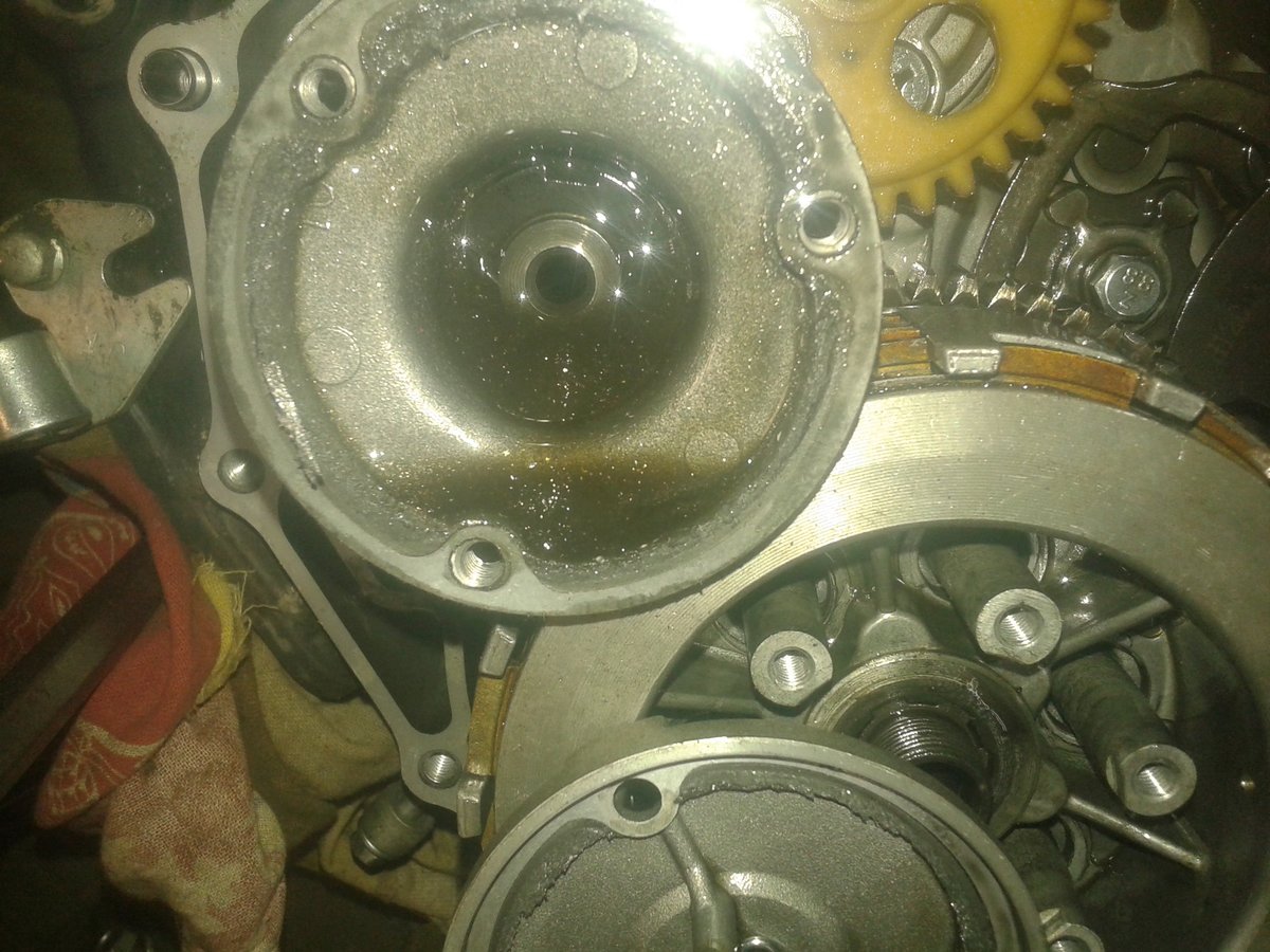

  3. Нее..зазор в норме,вспомнил что при установке чуть подзагнул кольцо так и поставил цпг.. Разобрал еще цинтрифугу маслянную там такая опа,стружка,масло налипшее по стенкам

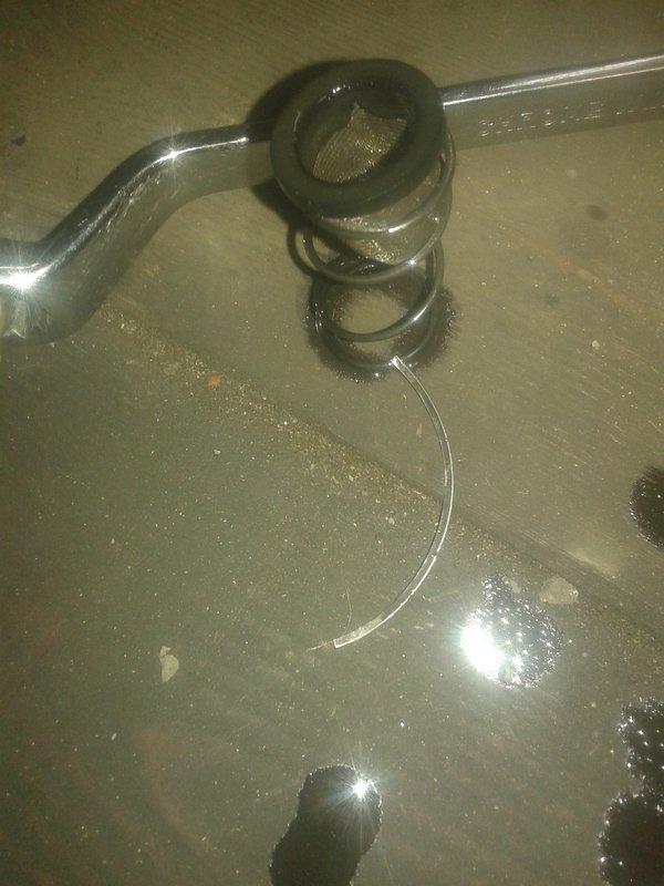

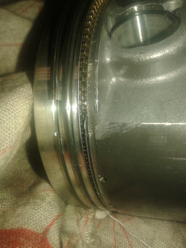

  4. Опа после переборки,сломалось маслосъемное кольцо,диски сцепления под замену..кстати какой толщины должны фрикционы?

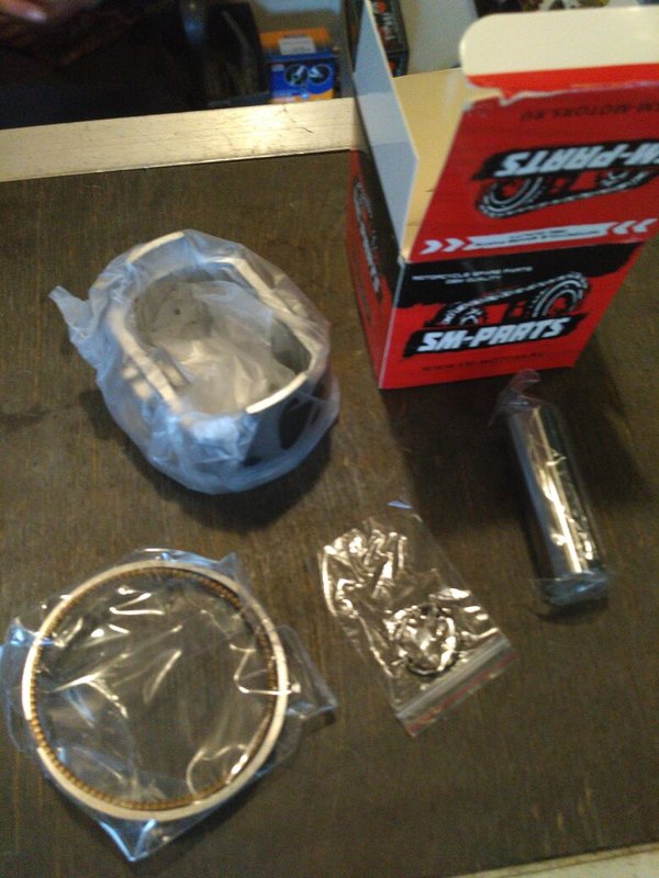

  7. Пробовал ставить поршневую,не лезит сцука..нужна обжимка для колец или есть какойто друной способ?

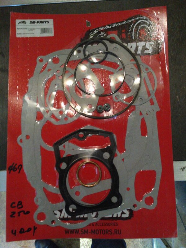

  8. Куплен комплект пошневой-1000 р. Комплект прокладок-400р. Натяжитель цепи грм-350р.

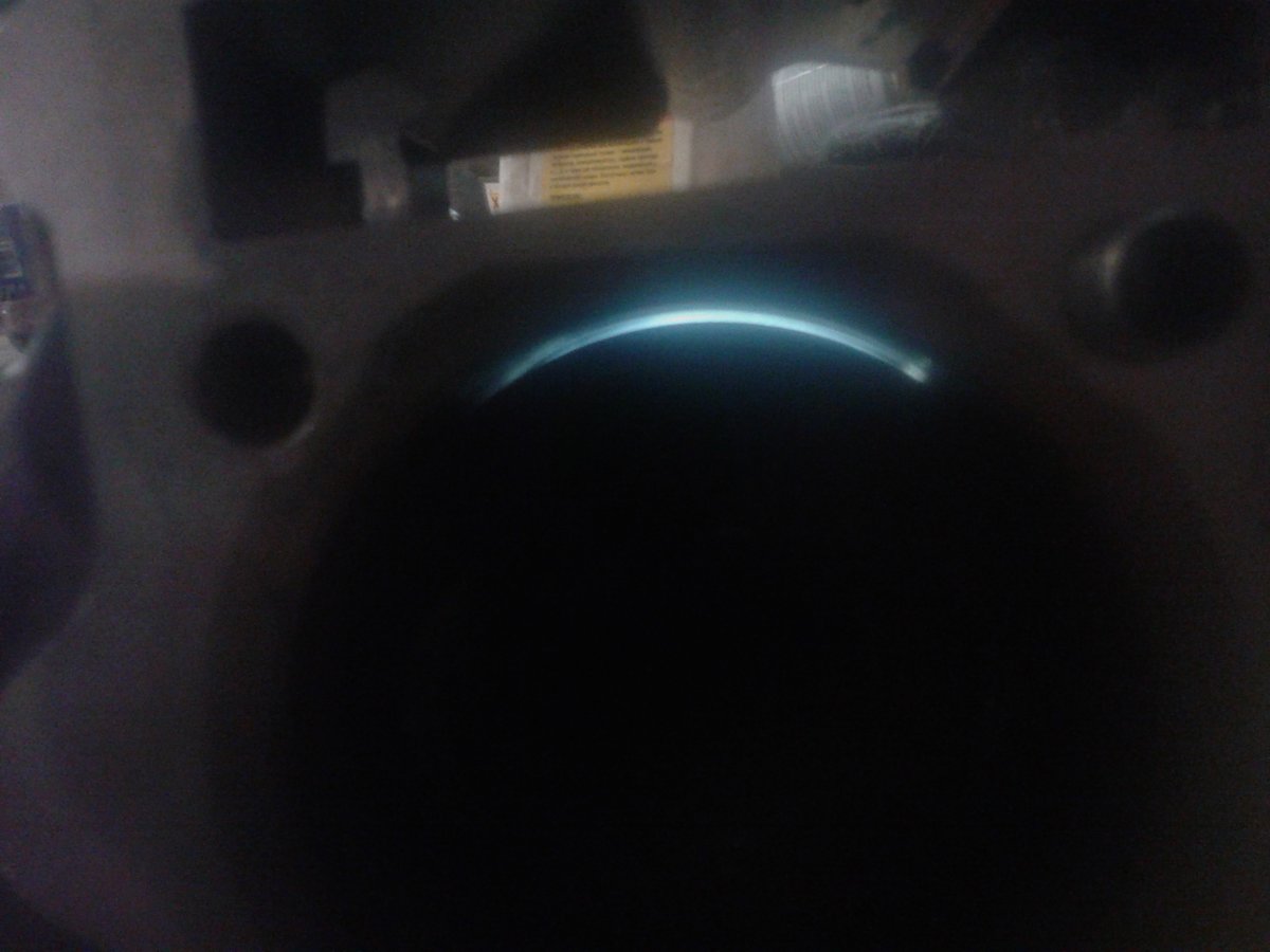

  10. Цилиндр без задиров,зеркало набито,хон еле видно..

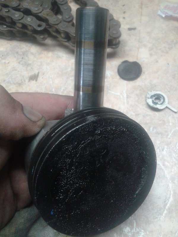

  12. Живое..пробег 3600..не болтаеться,с краев палец легко входит,середина туго..перегрев явный..

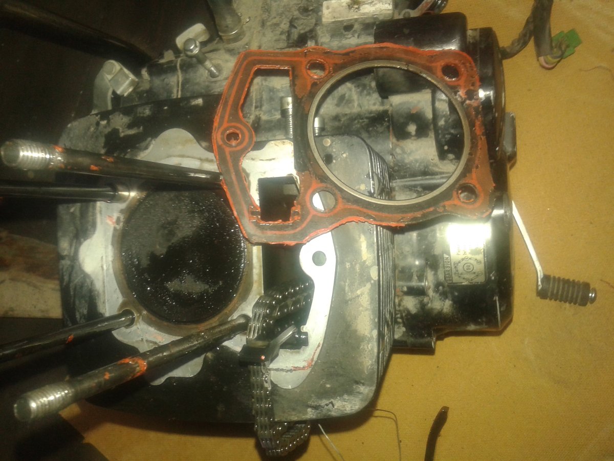

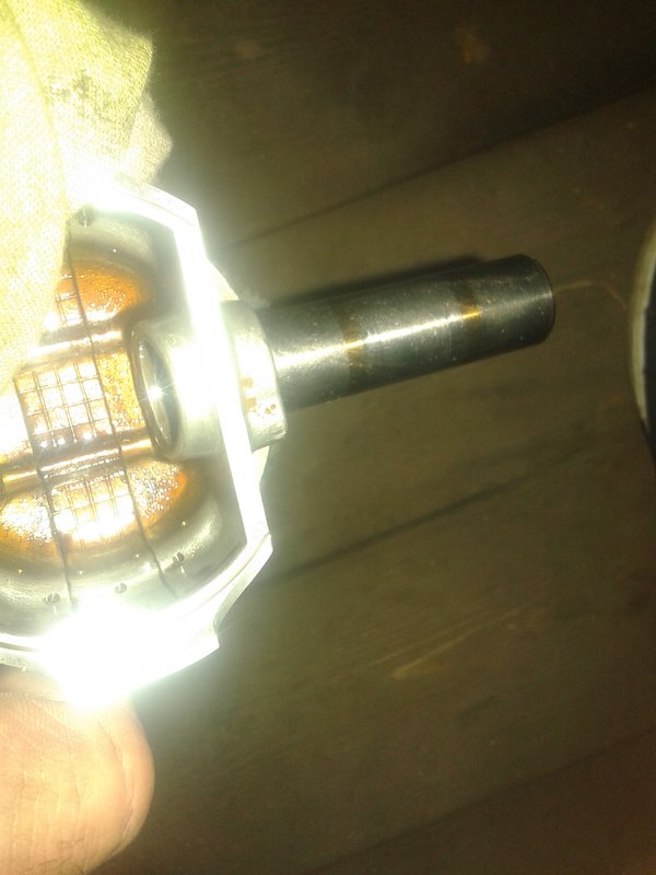

  14. И так..вскрытие показало что чукча умер от вскрытия))) Снял цилиндр и ,прокладка под головкой на герметике,снизу цилиндра тоже герметик..взял бы тюбик герметика и залил бы прежнему хозяину в опу,(поршень болтаеться в цилиндре,кольца имеют элипсность,видимо крутились на поршне..
