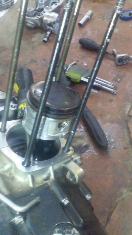

	Вечер добрый, решил клапана проверить и заодно цпг вопрос таков, кольца пора менять? А то такой зазор настораживает
