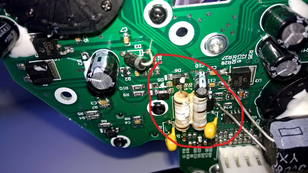

  3. на в ходе в стабилизатор 12в на выходе 4.95. Стабилизатор только один нашел. Два больших резистора которые стоят в паре греются.
  4. Делаю напрямую от аккумулятора 12в такая же история.

  6. (Falcon Speedfire 250 одноцилиндровый, воздушка). Панель электронная. заменил стабилитрон 7805, панель заработала(при включении происходит загрузка всех датчиков и спидометра), только на электронном дисплее(спидометре) показания появляются и пропадают с периодичностью 3-4сек бесконечно?(и на запущщеном и на заведеном одинакого).
