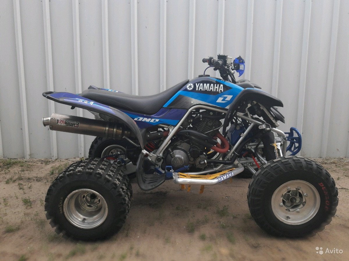

Привет. Ссылки рабочие-я купил одну из пар. Все -мот собран-ездит. -все подходит-все работает. Параллельно купил еще игруху Yamaha Banshee 350. Ракета-ураган.? На ямахе в одного кровь сварачиваю-на Башанке -с детворой катаюсь.
уточнил по цене-изготовить шестерни могут-ценник-от 2-5т.р/шт Заказал с али-эту пару-не получится-буду заказывать изготовление. В планах пересесть на ямаху банши.-там хоть каталоги есть.
