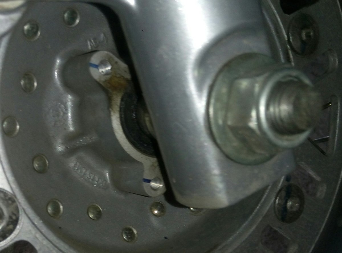

  21. Мужики! Подскажите там должны быть болты, либо я недосыпа гоню уже))) Я вот только обратил внимание туда сегодня из-за подозрительного скрипа
