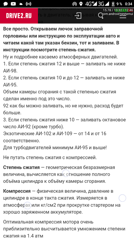

В мануале прописано 95, его и лью, разницы не ощущаю. Хотя стоит посмотреть по компрессометру какое топливо можно, а какое нельзя. Такого девайса у меня с такой резьбой нет, поэтому, форумчане, кто может, отпишите цифры по компрессии двигателя.
