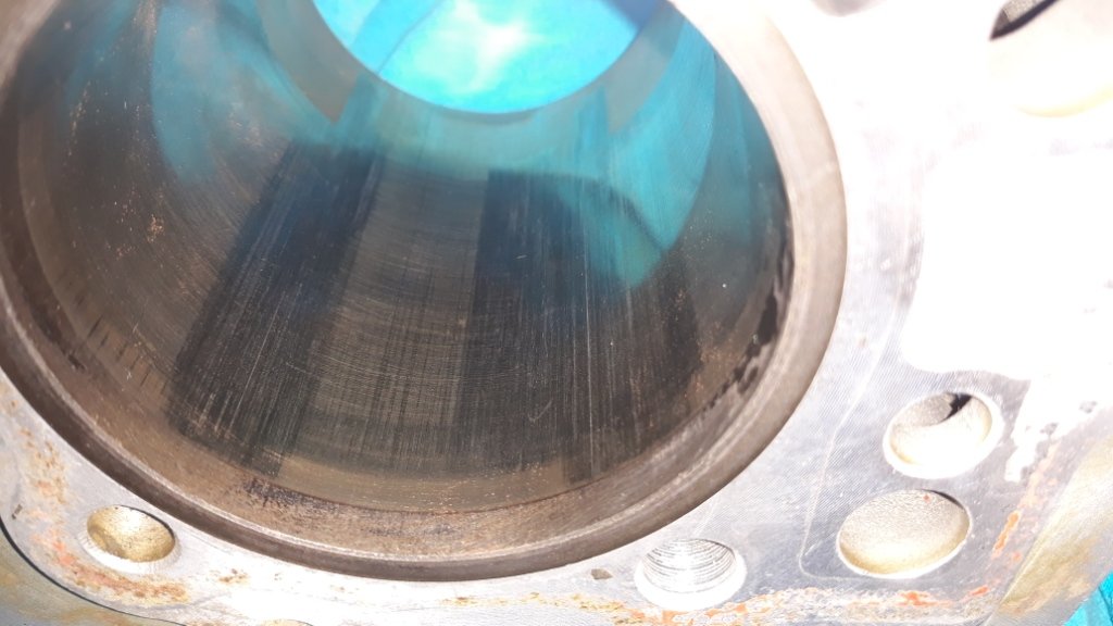

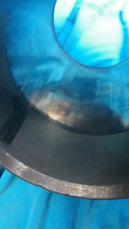

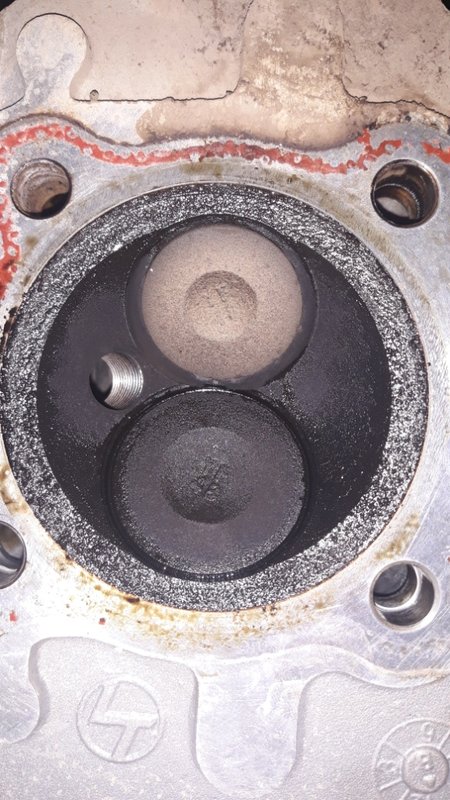

  2. Клапана пропускали. Их буду притерать. Маслосъемные сальники уже новые купил. А поршень, есть у нас в магазинах, осталось только точнуть цилиндр и подобрать под него поршень. Засечки есть. пальцем чувствуются.

  5. Решил восстанавливать. Голову отмываю Димиксидом, лекарственный препарат. Хорошо нагар смывает. Насчет поршня и цилиндра. То решил старый цилиндр оставить. Подобрать под него поршень, (видел в интернете много роликов, что мол в поршне сверлят дырки, и там типа лучше идет смазка) решил так попробовать. На счет колоть мотор, сомневаюсь. Лапку кикстартера подергал, из под шпильки пошло масло. (маслоканал идет к головке клапанов.) значит, я так думаю масло насос в норме. Если есть какие предложения или замечания, прошу не стесняйтесь)))

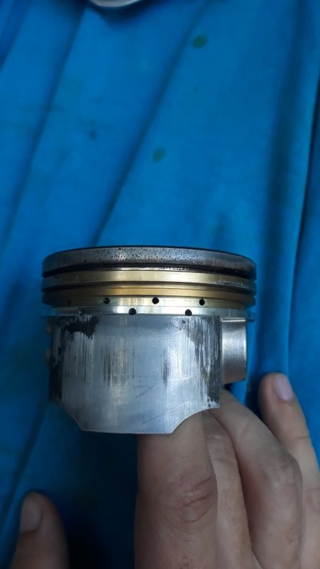

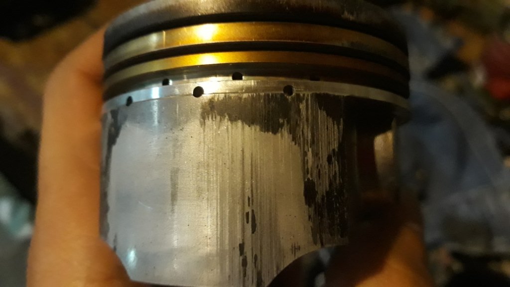

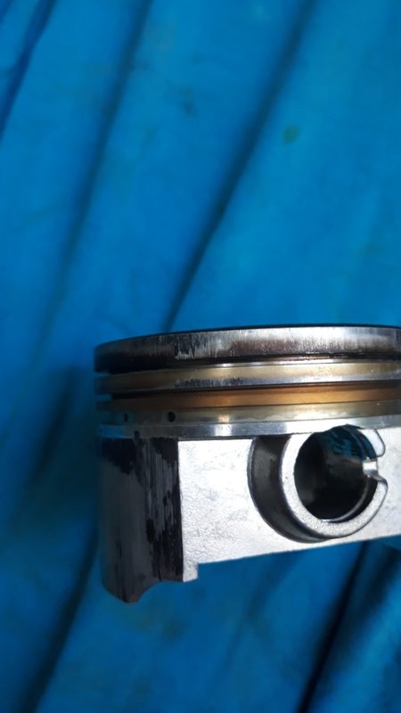

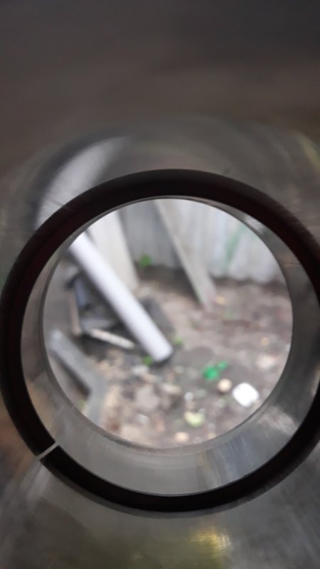

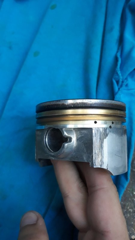

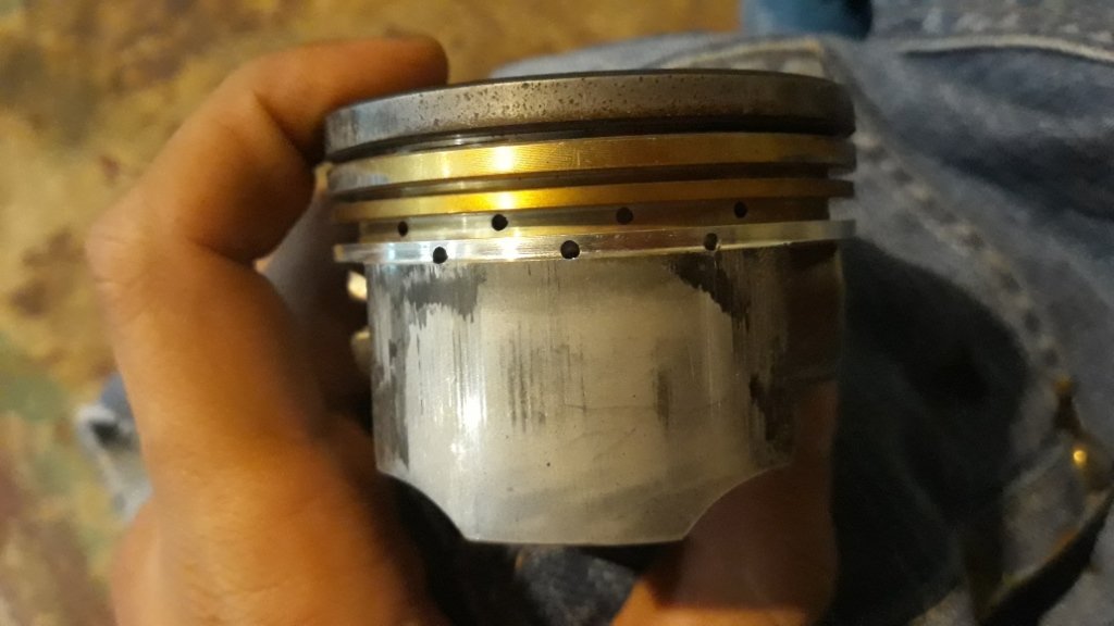

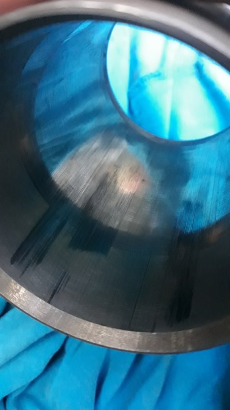

  9. Вот, надеюсь по фото все видно. Но цилиндре чувствуются маленькие задиры. На просвет видны щели между кольцом и стенками цилиндра. Масло простое моторное Лукоил 10W 40. После переборки было все четко. жара масла не было вообще.
  10. Доброго дня, расскажу с самого начала. Приобрел я себе мотоцикл, Vento на 250 кубов. Проездил я что то около 2,5к км. и мото застучал, с сильной потерей мощности. Вскрытие показало сильные задиры на поршне и цилиндре, на пальце следы перегрева. Было принято решение о замене поршневой. После снова обкатка. Так я проездил еще 6к км. и движка снова застучала, не сильно и потери мощности не было вообще. Вскрытие показало, что масло в самом цилиндре и даже чуть ли не в карбюраторе. Впускной клапан пропускал. На поршне есть небольшие задиры. На пальце явные следы перегрева. Тут стоит добавить, замена масла раз что то около 1к-1,5к км. настройка клапанов была в районе 2к км назад. до этого так же все проверялось и при необходимости настраивалось. Итак, у кого какие соображение по этому? Можно ли запчасти от японца поставить?
