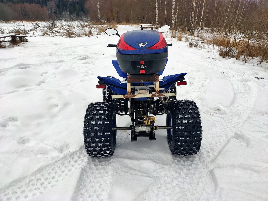

  3. Тут заменил себе заднюю резину. Поставил EKKA 22x11x9 Стало весьма поинтереснее.

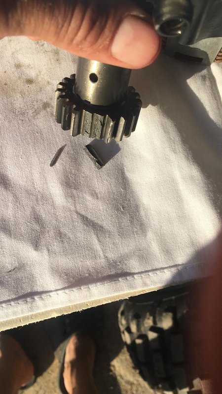

  8. Коллеги помогите, никак не можем найти эту шестерню (17 и 21 зуба) Кто разбирал движки, как можно сделать "костыль" запустить без задней передачи имея сломанные зубья
  9. Еще в одном магазе нашел Набор cg250 и Набор cg250-B Вот что за версия В? Вот кстати, что произошло с Дакаром на пробеге 850 км Вылетела задняя передача Теперь ищу шестерню такую, проблема....
