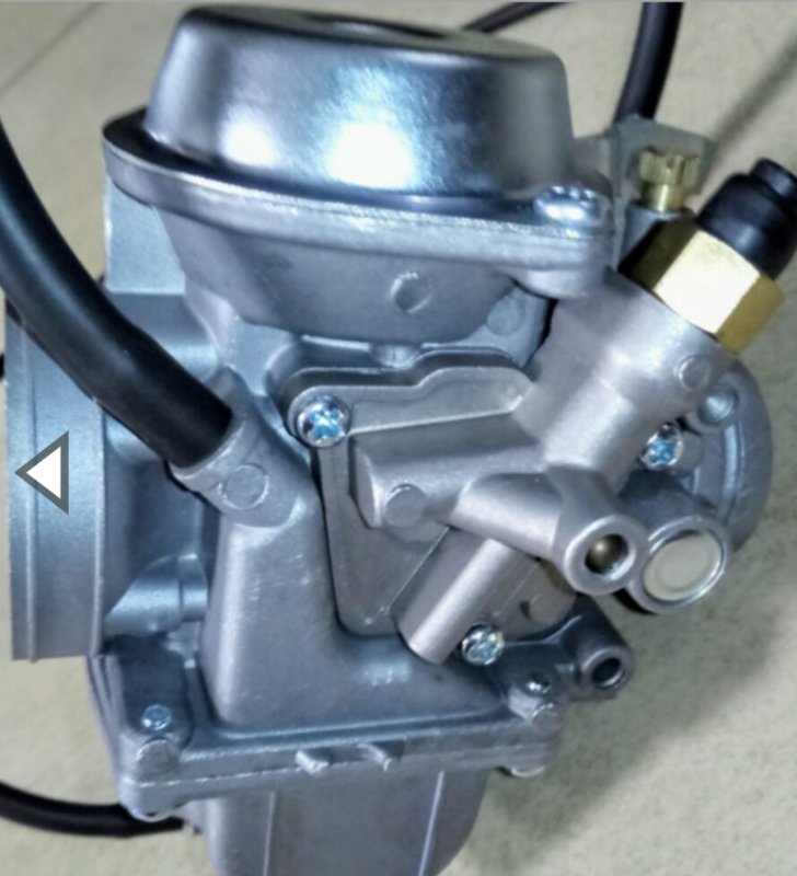

    Как то уже искал на будущее карб. Нашёл вот этот https://sl.aliexpress.ru/p?key=pEqXOMV

    Переделаю, неправильно была собрана система либо на сборке, либо предыдущим хозяином. Т.е. я правильно понимаю трубки уходит под маятник 3. Это 1- от аккумулятора, 2 с отстойника поплавковой камеры и 3 из под бака?
  5. sbromt
    Jianshe JS 150-3
    На истину не претендуют, но получается странно при переливе бенза в баке , этот бенз польётся из под бака!? А если трубка карба соединена с соском перелива бензобака, то бенз при переливе пойдёт в поплавковой камеру и уже затем из поплавковой камеры через сливную трубка под мотоцикл. У меня именно так и собрана эта система. В очередной раз попал под дождь и в карбе снова вода,наверное следует переделать как вы и пишете: из под бака трубку протянуть под мотоцикл, а из карба трубку гусём под седло.

    Перепроверю конечно но на карбе есть трубка со стороны обогатителя она то и уходит в низ бака. Как ещё объяснить наличие у меня в поплавковой камере мелких травинок, песчинок. Фильтр воздушный есть, в кране фильтра аж два, да и в карбе есть сетка.

    После мойки или езды в дождь появляется вода в карбе. При обследовании обнаружил трубку соединяющую карб с полостью под лючком бензобака. Есть ли у кого схожая проблема и если да, как боролись? Также в начале сезона выявилась проблема не возможно прошприцевать подшипник маятника. При снятии маятника выяснилось что под прессмасл5нками нет отверстия в подшипник. Просверлил с применением полого болта чтобы не повредить резьбу

    На прошлой неделе попал в сильный дождь. Через дня три собрался в поезду, но мой не заводился. Понимал что причиной послужил дождь. Слил из бака бензин, воды не увидел. С карбом не знаком поэтому разбирать его не хотел. Увидел дренажную трубку и винт на крышке поплавковой камеры. Оокрутил винт и слилась оттуда большей частью вода.После завёлся легко. Урок сей басни - сливать конденсат из карба особенно перед зимой!
