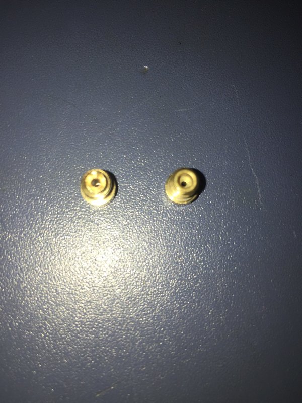

    Racer Enduro RC200XZT
    Sky, спасибо за помощь, купил новый рем комплект от ваз 2107, там такой же жиклёр на 112. Отверстие гораздо меньше чем в предыдущем рем комплекте, видимо брак был. Уровень поплавка понизил, все заработало, мот ведет себя интереснее, теперь на второй встает на заднее) Заводится стал гораздо легче с кика. Еще один вопрос возник, в редких случаях при большой нагрузки (когда с места открываю газ почти полностью) как будто звезда прокручивает, перескакивает цепь что ли, не было ни у кого такого? Верхнюю часть цепи оттягиваю 4 пальца еле лезут между цепью и маятником. Вроде не растянута...
    Слева жиклер от ваз 2107, с права родной
    Жиклер вроде должен быть 110, на нем вроде как написано 112, плохо видно
