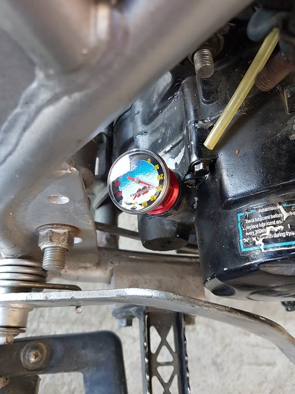

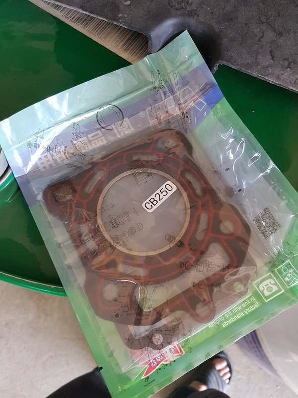

Привет всем пришел мой заказ с али Посмотрю обороты если больше чем от печки радиатора ваз 2106 поставлю этот Усли нет оставлю на запас 1300р Вот прикольная вещь нужная 150р А вот с прокладками я тупанул с размерами не то заказал 250р как я понял по форуму они на мою не подойдут.Замеры своего поршня и гильзы не проводил,так что ели кому понадобятся можете написать вышлю по почте.
