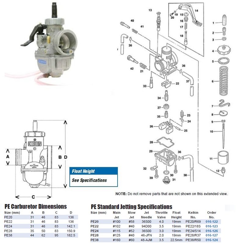

  11. Рома, мне с другого форума написали что у меня в карбе не хватает пружинного седла,но у меня его не было,якобы оно прижимается этой скобой.
  12. Роман,я попробовал сейчас так поставить,все подошло,но возник еще один вопрос,игла немного ходит до упора в скобу.Так должно быть?
  13. Сегодня при замене тросика газа на данном карбе при отворачивании крышки вылетела какаето скоба в форме буквы Л русской ,куда и как правильно ее поставить.Заранее спасибо.
