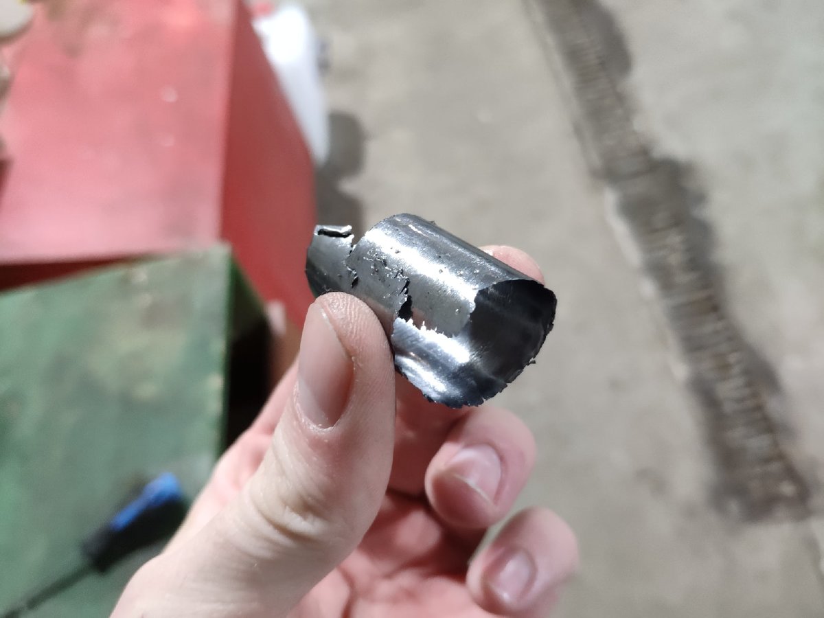

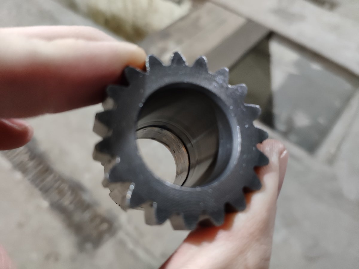

В общем, все оказались правы. Втулку настолько расколбасило, что аж провернуло и сорвало с основной втулки... Заменил в сервисе...

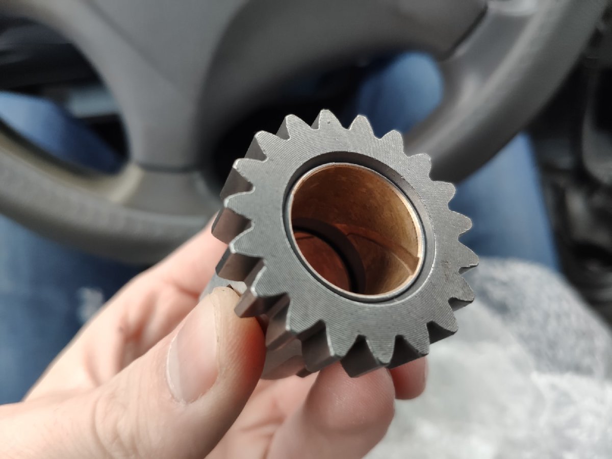

Заказал втулку, сегодня получил. Внутри вроде похожа на бронзовую. Буду менять или пока нет - еще не решил... Самому разбирать движок желания большого нет, да и боязно. Поспрашиваю по сервисам...

В общем, разобрал, посмотрел. Гляньте, оно ли? Втулку нашел на стелсмото, в наличии...

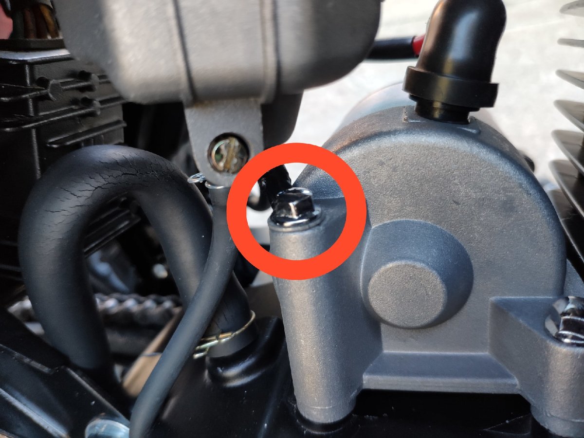

Никаких рывков или дерганий нет, все в порядке... Правильно ли я понял, что надо слить масло, скинуть правую крышку движка и пошатать корзину (обвел большим кругом), а сама втулка эта в малом круге? И ее не снять, не разбирая двигатель целиком?

Стружка да, стальная, магнитится. А промывку - фик знает. Никогда не промывал, а это были остатки мотюля, решил, а че бы не промыть разок? Мот масло не жрет, уровень всегда
Провожу осеннее ТО перед зимним хранением, слил масло, залил промывку, промыл движок, слил, откручиваю фильтр, а тут такое... Может это и нормально? Но до этого, сколько масло менял - вообще ни соринки. Стоит паниковать или забить? Stels Flex, пробег 4000, замена масла каждые 1000 км, мотюль
